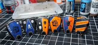

ZUfälligerweise musste ich Tokens anmalen für ein Brettspiel, Tainted Grail, und habe diese für eine Versuchsreihe hergenommen. HIer das Ergebnis:
HerstellerToken 1Token 2Token 3Token 4Token 5
AKStreaking Grime
Viel weggetupft
Streaking Grime
wenig weggetupft
Dark Streaking Grime
Viel weggetupft
wenig weggetupft
Erst Streaking, danach paar Flecken Dark Streaking. Mittel viel weggetupft
Ammo MigStreaking Grime
Viel weggetupft
Streaking Grime
wenig weggetupft
Viel weggetupft
wenig weggetupft
grundiert und lackiert
streaking grime
getupft
getrocknet
Persönliches Fazit:
  • wenn man neu beginnt, ist der Hersteller völlig egal. Der Grünstich bei AK ist für mich nicht relevant erkennbar
  • wenn man bestehende Figuren in einer ARmee hat.. dann kann es problematisch sein, den Hersteller zu wechseln (da AK etwas grünlicher ist) (aber imho egal, wenn es einzelne Minis sind - Dreck ist schließlich nicht immer gleich)
  • Ob man viel oder wenig wegtupft, das ist der relevante Faktor für das Ergebnis! Es gibt da aber kein richtig oder falsch
  • Dark vs. Normales STreaking Grime: die Titel könnte man auch umbenennen in "bräunliches Streaking Grime" und "grünliches Streaking Grime": bei beiden Herstellern ist "Dark" = "Dunkelgrün" im Ergebnis.
  • die rechten Tokens, wo ich Streaking Grime, danach 3 Flecken Dark aufgetragen habe, ... also da dominiert imho das "Dark": es gibt eindeutige grüne Flecken
--> ich werde eher "viel" tupfen bei Minis (aber nicht so viel, dass nur Kanten übrig sind)
