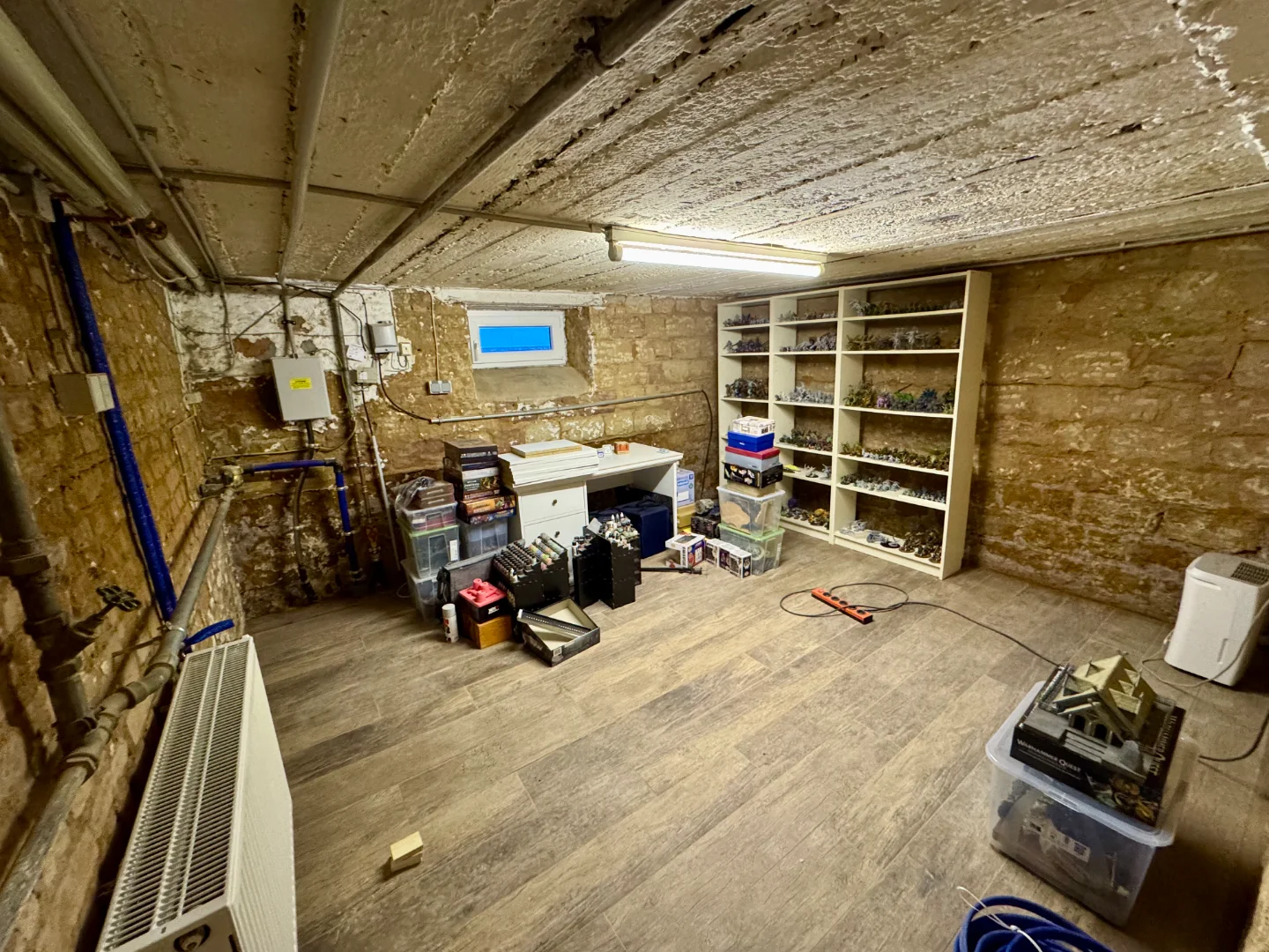

Seit 2 Tagen ist auch mal eine Heizung im Hobbyraum und dadurch sank die Luftfeuchtigkeit sogar auf 50%. 😊 Ein weiters Regal ist auch noch gekürzt worden und kam dazu. Ich hab mir mal noch 6
zusätzliche Bretter für die Regale zugeschnitten, damit ich nicht so viel Platz verschwende. Soweit ist damit der Hobbyraum fast fertig. Jetzt nach und nach noch die restlichen Regale holen und kürzen.

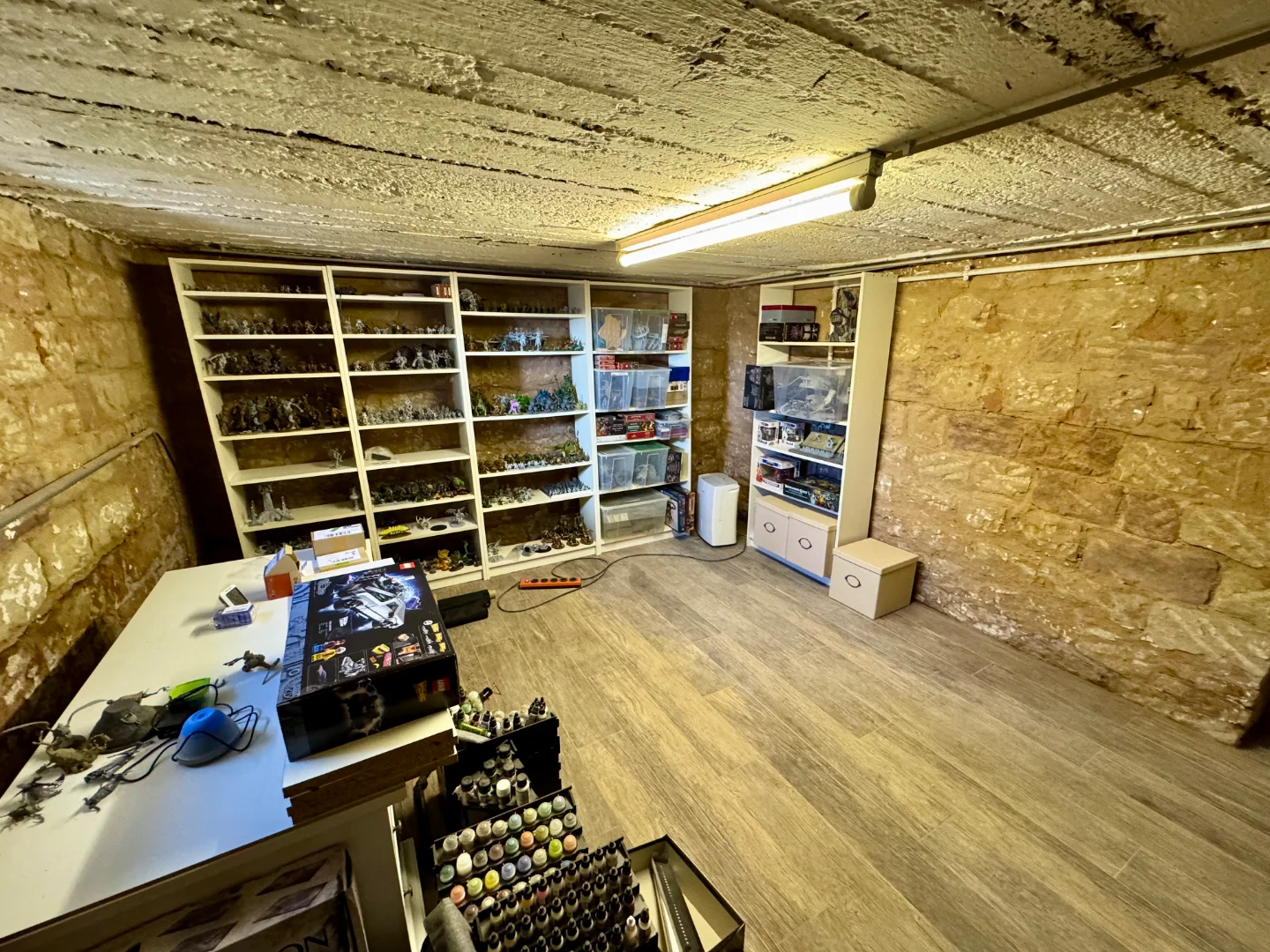

2 weitere Regale haben es in den Hobbyraum geschafft. 😊Aber da sieht man erst mal, was im laufe der Jahre sich fürs Hobby alles ansammelt. 😅Bin mal gespannt, ob die restlichen Regale vom Platz her rechts noch hinpassen.

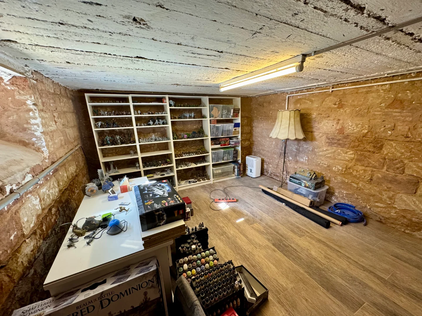

Und ein weiteres Regal hat es in den Hobbyraum geschafft. Jetzt fehlt nur noch eins und die Vitrine. 😊Dann sind mal alle Regale drin. Anschließend will ich noch 2 Kalaxregale mit Schwerlastrollen in den Hobbyraum integrieren. Diese sollen als mobiler Tisch mit einer Platte fungieren. Mal schauen, ob das alles so klappt, wie ich mir das vorstelle.

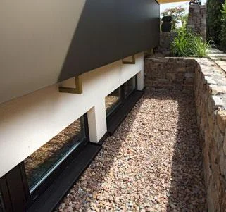

Wäre die Möglichkeit vorhanden etwas ähnliches wie das folgende in kleinerem Maßstab/weniger Aufwending um die Außenwände zu installieren?
Also rund herum aufgraben*, den Graben/Erdreich stabilisieren durch Beton oder Stein an den außenwänden des Grabens und somit dauerhafte Luftzufuhr zum äußeren Mauerwerk des Kellers/Hauses ermöglichen.
*jedoch tiefer als auf dem Bild..😅
Sieht man in meiner Gegend mittlerweile häufiger, das entweder sowas wie auf dem Bild gemacht wurde oder eben nur ein 30-50cm breiter Graben durm herum gezogen und dann mit Trittlochgittern oben abgedeckt wurde.
Wenn Sonne direkt auf die Außenwand tief genug hinunter scheinen kann, dürfte dir das beim Temperatur/Trocken halten des Kellers ebenfalls helfen.

Aber leider nicht umsetzbar bei uns. Vorm Haus ist direkt der Bürgersteig, links ist zwischen der Gerage und dem Haus der Weg zu unsere Haustür und hinterm Haus ist der Hof, der auch als solcher genutzt werden soll. Zumindest ist rechts ein anderen Haus angebaut und da sind die Wände bei uns im Keller auch trocken. Immerhin etwas. 😊
