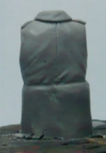

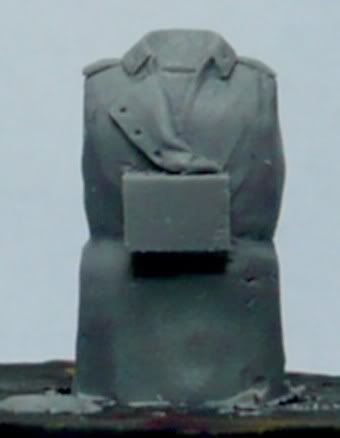

Ich habe mal mit einem Besatzungsmitglied angefangen:
Der Rücken ist fast fertig. Die Front allerdings noch im rohbau.
wow sieht richtig gut aus:wub::wub: und mich würde es auch interessieren wie du das machst oder machen lässt wenn ich etwas gieße mach ich eine latex form und gieße zb resin rein, 😀klappt aber nur bei größeren sachen. Wie siehts bei dir aus???
Und was ist eigentlich dieser eckige kasten am bauch deines besatzungsmitgliedes???
Gruß Sergeant Telion
der eckige kasten ist wahrscheinlich zu dem maske. wie bei den dkok grenadieren.
die haben diese filter ja an der brust.
Und auch die Stahllegion...aber davon einmal abgesehen sieht das schon ganz gut aus...
*Klugscheißer-modus-an*
Ist das ein Negativ oder ein "Endbild" - weil sonst der Mantel falsch herum geknöpft würde*/Klugscheißer-Modus-aus*
Du mußt ja aber Augen haben wie ein Falke oder Habicht, daß du bei so kleinen Modellen so detailliert modellieren kannst...

@Telion: Nein ich gieße mit Silikon und Resin. Das ganze dann im Vakuum bei 0,05bar.

@Jormugand: jetzt überleg mal bitte. Wer modelliert denn bitte ein Negativ?
