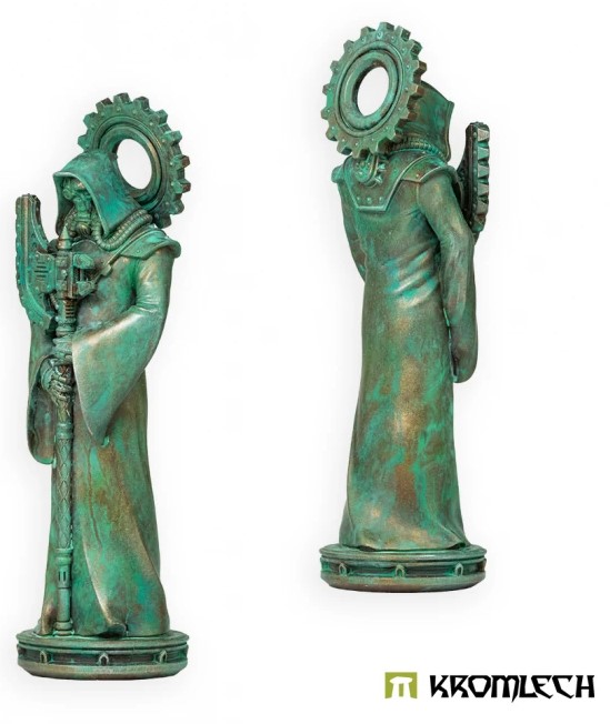

Im Modellbau Bereich gibt es auch Enamel oder einfach Pigmente für so etwas. Bei Ölfarben bin ich mir allerdings auch sicher, dass die ausreichend decken. Wenn du auch eine trockene Textur erreichen möchtest, dann würde ich Pigmente mit einsetzen. Die Dirty down Produkte werden immer sehr positiv beworben. Allerdings sind sie wie sie sind. Wenn man bestimmte Schattierungen oder Texturen einstellen möchte, ist man mit universelleren Produkten und Mischen wahrscheinlich am vielseitigsten.

Ich möchte mit Ölfarbe einen grünlichen Effekt auf sehr dunklem, nahezu schwarzem Metall haben, anbei die Bildvorlage dazu. Welche Farbe taugt dafür?
Ich würde noch von AK die beiden Slimy Grime Farben in die runde werfen. Vielleicht auch das aktuelle Streaking Crime, weil das seit einiger Zeit eine neue rezeptur hat und nicht mehr richtig ins braune geht sondern eher ins grünliche.
Dirty Down geht auch, aber manch einer tut sich schwer weil es sich so schnell reaktiviert.
Man muß etwas mit den Farben herumprobieren, wenn man den dreh raus hat kann man die endgültigen Farben bei den Dirty Down aber relativ gut steuer, möchte man sie heller hilft eine Zugabe von wenig Wasser, möchte man die Farben dunkler, ein paar tropfen auf eine Mischpalette und die Farbe leicht austrocknen lassen. Auch wie man die Farbe aufträgt, stichwort malen, dick auftragen oder tupfen hilft die Farbtöne nach Wunsch an zu passen.
Was aber zu beachten ist, Dirty Down Farben reagieren teilweise auf die verwendeten Versieglungen, es gibt Varnish Varianten die die Farben z.B. deutlich abdunkeln, davon hatte unter anderem Magabotato vor einiger zeit berichtet.

Sealing
Einige Varnish Sprays verändern die Farbe der Rost-, Moos- und Grünspanfarben, daher ist es wichtig, das Spray vorher zu testen. Die besten Erfahrungen haben wir mit mit Rust-oleum, Crystal Clear Protective Coat Spray und Vallejo Matt Varnish Spray gemacht.

Genau, das slimy grime habe ich mit Enamel Produkten gemeint. Ich habe das dunkle aus der Reihe. Ein grünes und ein Schwefel gelbes Pigment kann ich mir aber für den gezeigten Effekt auch sehr gut vorstellen. Denn auch trockene Pigmente kann man mischen. Wobei ich die in dem gezeigten Szenario wohl als Wash ? n die Vertiefungen ziehen würde. Angefangen mit grün und dann ins gelbe arbeiten.
Ich habe diese wundervolle Mechanicum Statue von Kromlech.
Wie erziele ich diesen oxidierten Kupferlook?
