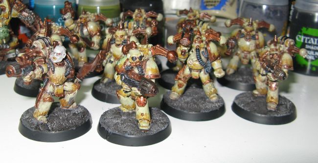

Das sieht nach viel Arbeit aus. Ich habe es bisher, allerdings in wenigen Fällen, mit den zwei Adapterhalbringen gemacht, und es hat meistens funktioniert. Wenn nicht, lag es an der zu dicken Bemalung des Baserandes. Aber wirklich befriedigend war das nicht, denn der Anschluß an die bisherige Basegestaltung ist oft nicht wirklich elegant, wie man ja auch in dem Video sah. So lasse ich meine alten Armeen, wie sie sind, und konzentriere mich mehr auf meine neue, wohl wissend, daß das für manchen keine Option ist.
Alte Seuchenmarines mit Adapter. Kann man mit arbeiten.
