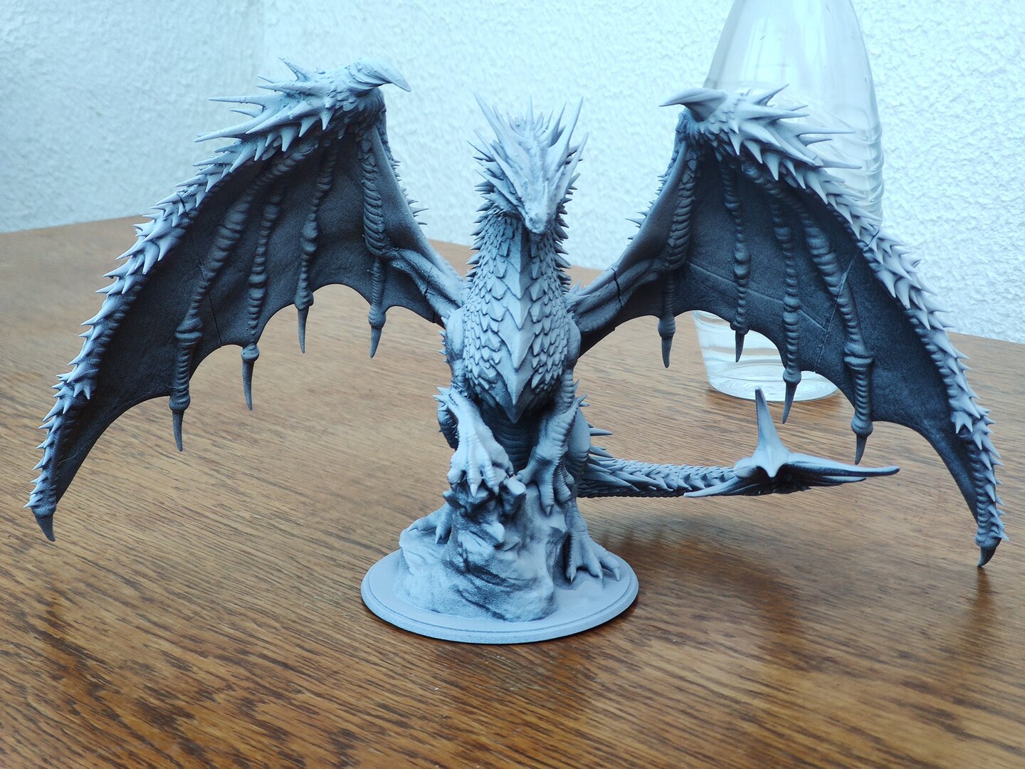

Der Drache sieht toll aus, könntest du von dem nochmal genauere Bilder machen?
Kann ich gerne machen, aber bin mit den Übergängen sehr unzufrieden bisher und hoffe, dass ich da beim Malen noch einiges rausholen kann.

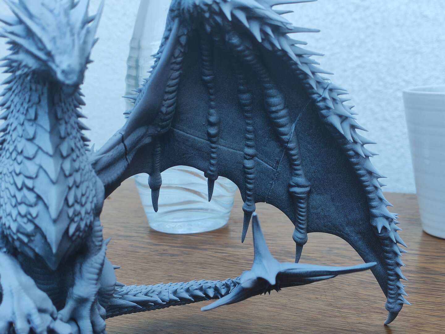

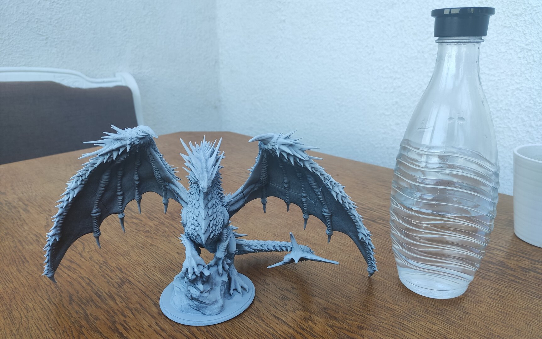

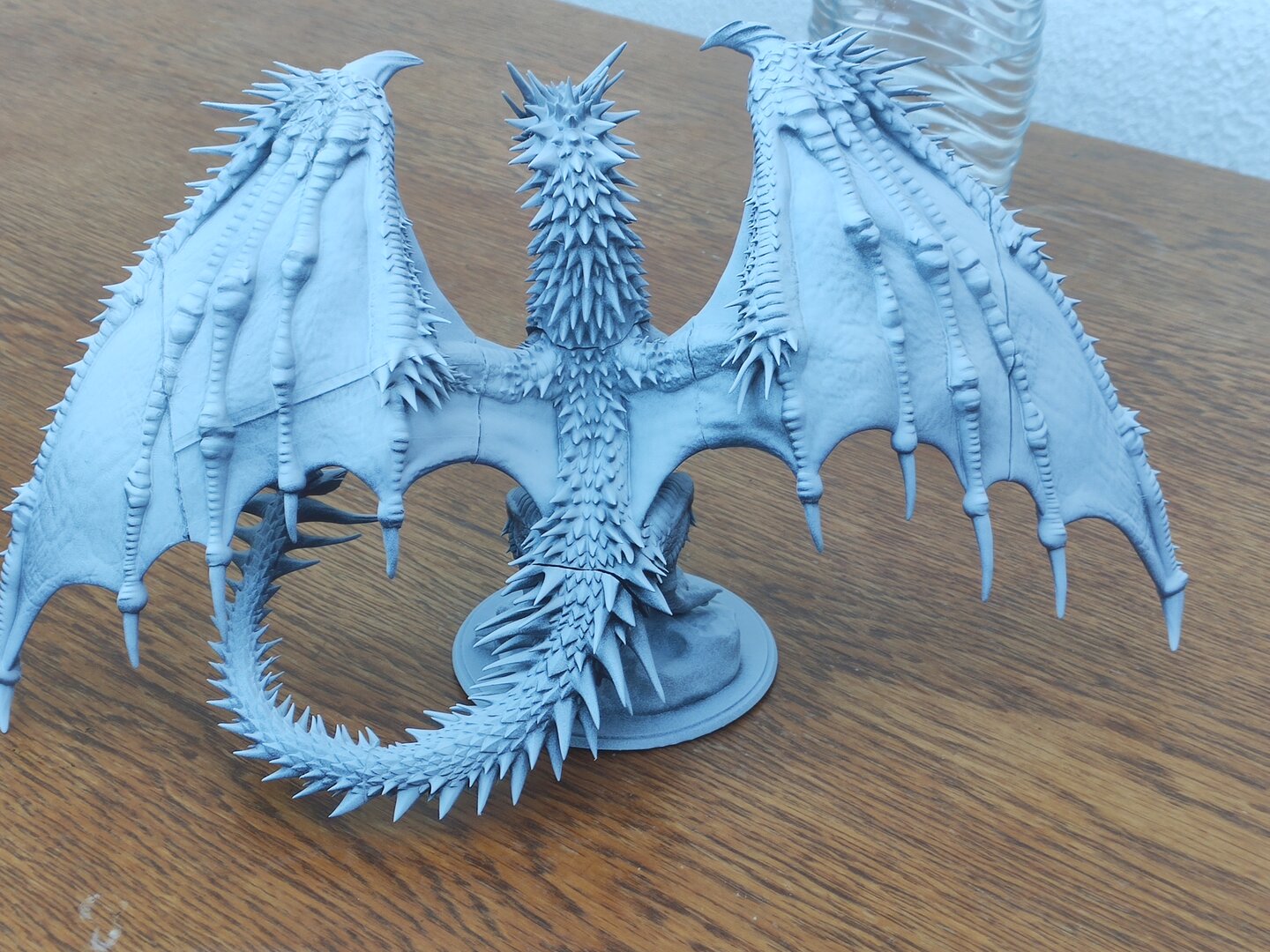

Hier der Drachenpost für Askarion mit mehr Details hoffentlich: (Wie gesagt, habe schon mit Greenstuff bissl ausgebessert und der wird noch bemalt, womit ich hoffentlich auch einiges ausbessern kann.)

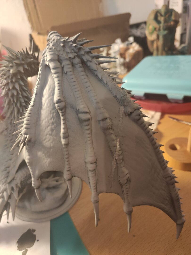

Auf dem Bild hier sieht man leider die 2 Klebeflächen sehr gut, und seltsamerweise sind mitten in dem einen Flügelteil einige Schichten seltsam gedruckt worden. Da werde ich beim malen nochmal schauen was ich machen kann.
Hier sieht man nochmal die Übergänge zu den Flügeln, auf den Flügeln und am Schwanz. Habe nach den Bildern schon einiges nochmal gemacht.
Eine Sodastream-Flasche für den Größenvergleich.

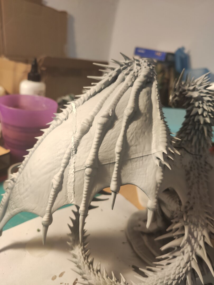

Ich hatte vorher nie mit Greenstuff gearbeitet, also hier die ersten Versuche. Sind dann nochmal mit weiß übermalt, wird aber dann später hoffentlich nicht so auffallen,
Anhang anzeigen 28723Anhang anzeigen 28724
Damit es nach der Bemalung nicht so auffällt, solltest du es noch abschleifen. Mit nem Dremel, oder klassisch per Hand mit nem sehr feinen Schleifpapier.
Hab ich schon auf der Wunschliste im Amazon. Nach und nach versuche ich da quasi "Addons" zu besorgen.
