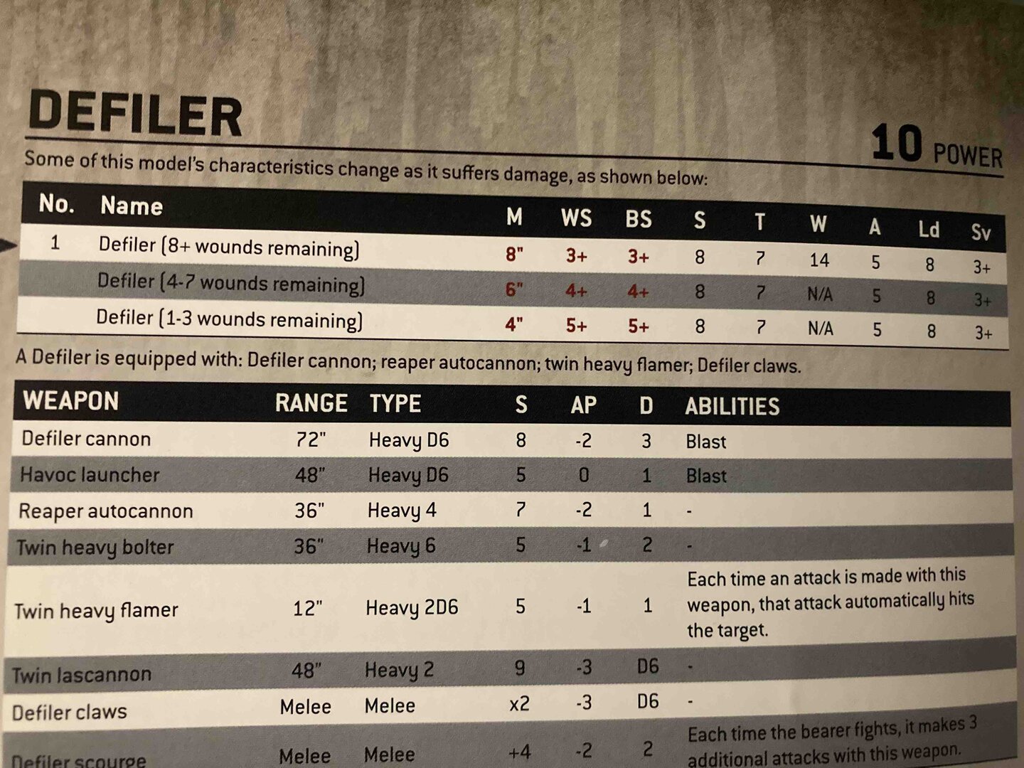

Die Remaining Wounds können andere Characteristics ändern. Ich kenne kein Modell, bei dem sich dabei die "Wounds Characteristic" ändert.
Also das heisst um mal ein Konkretes Beispiel zu Machen bei einem
Defiler --> nehme ich immer die aktuelle Wundenanzahl da das dem current characteristics entspricht (diese sind ja auch als Range in den einzelnen Zeilen aufgeführt 8-14; 4-7; 1-3)
bei einem
Venomcrawler aber, der hat nur ein Profil mit 9 Wunden, nehme ich immer diesen wert also 9, unabhängig von den derzeitigen Lebenspunkten. Irgendwie etwas chaotisch ...
bei einem
Nein, eben nicht. Die wounds characteristic ist die im Datenblatt. Das ist bei einem Chaos Space Marines defiler 14. Egal wieviel Schaden der schon erlitten hat.
Das ist im deutschen das was unterhalb vom "lp" bzw im englischen unterhalb von "w". Da steht nur eine einzige Zahl.
Mir wäre kein Fall bekannt in dem sich die während dem Spiel ändert.
Wo die "characteristics" stehen und welche davon die "wounds" benennt findest du in den Grundregeln. Link zu den online Regeln findest du in meinem anderen Post, sowie die seitenzahlen der Papier Ausgaben die ich hier habe. Du kannst also selber nachschlagen.
Smashcaptain und dragunov haben geschrieben dass die verbliebenen "remaining wounds" genommen werden. Es wurde aber keine passende Regelstelle genannt. Die such Funktion hat auch keine gefunden
bei einem
Bei Difiler würdest du immer 14 Würfel würfeln.
Den im Datenblatt steht in der Wound characteristics 14.
Für die schlechteren Profile durch LP Verlust ist der Eintrag N/A also not applicable. Es ist also kein Eintrag vorhanden und somit gibt es nur ein Wert für Wound characteristic und der ist 14.
Und ja das heißt bei einen LoW würft man auch mal 20+ auch wenn der nur noch 5 6 10 hat
Die entsprechende Regelstelle habe ich zitiert. Hier für dich was Characteristics sind.
4. PROFILES​
These contain the following characteristics that tell you how mighty the models in the unit are.
No.: This tells you what models are in the unit, and how many of them you should have (the unit’s minimum and maximum size).
Move (M): This is the speed at which a model moves across the battlefield. If a model has a Move of ‘-’ it is unable to move at all.
Weapon Skill (WS): This tells you a model’s skill at hand-to-hand fighting. If a model has a Weapon Skill of ‘-’ it is unable to fight in melee at all.
Ballistic Skill (BS): This shows how accurate a model is when shooting with ranged weapons. If a model has a Ballistic Skill of ‘-’ it has no proficiency with ranged weapons and cannot make attacks with ranged weapons at all.
Strength (S): This indicates how physically strong a model is and how likely it is to inflict damage in hand-to-hand combat.
Toughness (T): This reflects the model’s resilience against physical harm.
Wounds (W): Wounds show how much damage a model can sustain before it succumbs to its injuries.
Attacks (A): This tells you how many times a model can strike blows in hand-to-hand combat. If a model has an Attacks of ‘-’ it is unable to fight in melee at all.
Leadership (Ld): This reveals how courageous, determined or self-controlled a model is.
Save (Sv): This indicates the protection a model’s armour gives.
Hier der Link zu einem Modell mit Schadenstabelle.
Da sieht man deutlich das sich in der zweiten Reihe diverse Characteristics ändern, Move, WS, BS, und W. Das W steht für Wounds. Das ist die Wounds Characteristic. Damit ändert sich die Wounds Characteristic wenn das Modell Schaden nimmt. So stehts in den Regeln.
Some large models’ characteristics change as the model loses wounds – look at such a model’s remaining wounds and consult the appropriate row of its profile on its datasheet to determine its current characteristics.

hab mir das auch auf Wahapedia angeschaut und dann mit meinem gedruckten Codex verglichen und da gibt es einen gravierenden Unterschied. In der gedruckten Version von GW gibt es unter W nur einen Wert. Damit ändert sich die Wound Characteristic nicht und Wahapedia hat das nur in ein etwas anderes Format übertragen.
Moin,
Das ist ja das was ich weiter oben gemeint habe.
Laut Datenblatt gibt es nur ein Wert für die Wound Characteristic, nämlich den max. Wert.
Für die degradierenden Profile gibt es keinen Wert sondern den Eintrag N/A.
Was auf der Internetseite, deren Name nicht genannt werden darf (ich möchte mal darauf hinweisen das es in diesem Forum eigentlich Verboten ist dahin zu verlinken) eingetragen ist ist halt eine bessere Übersicht der einzelnen Schwellen aber so gesehen nicht Regelkonform
