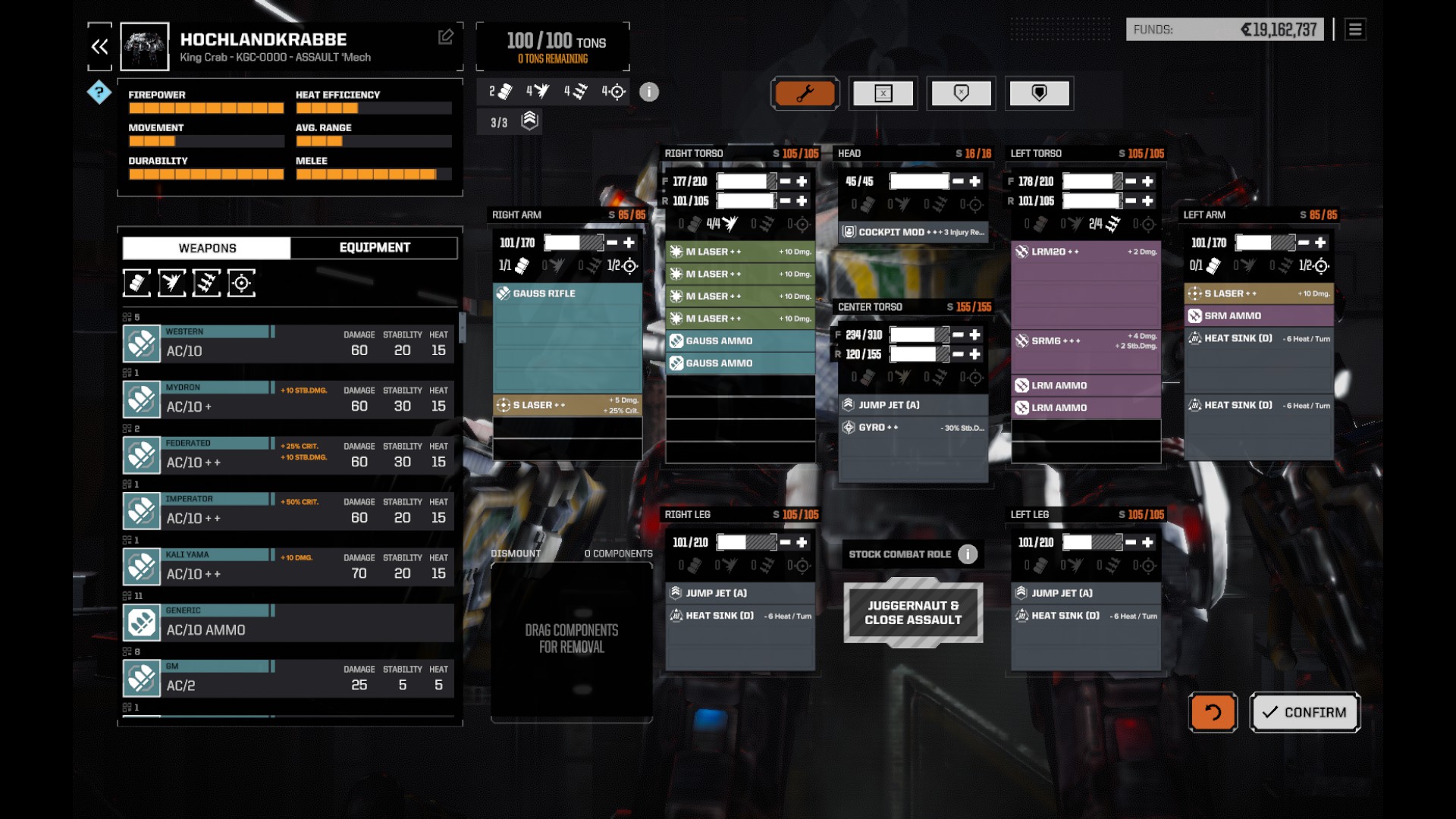

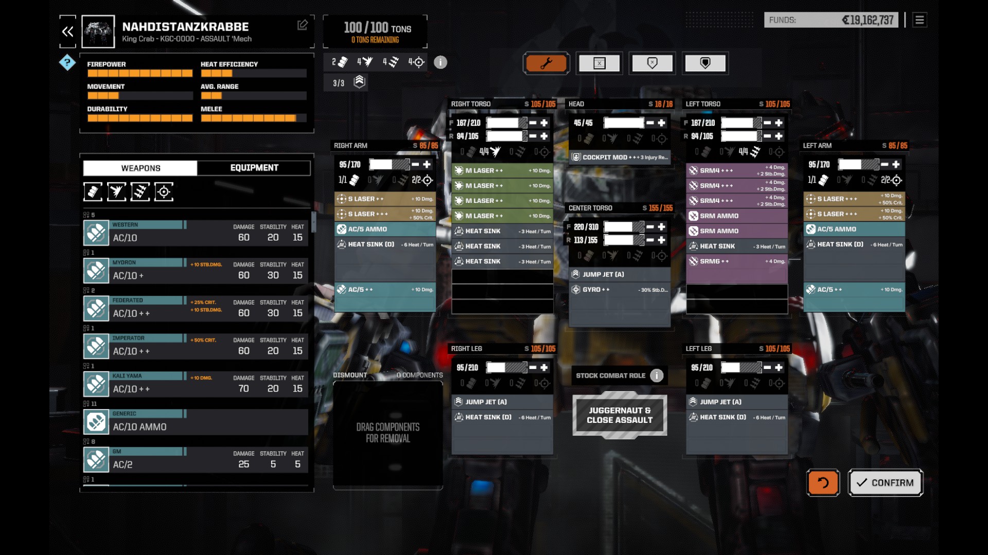

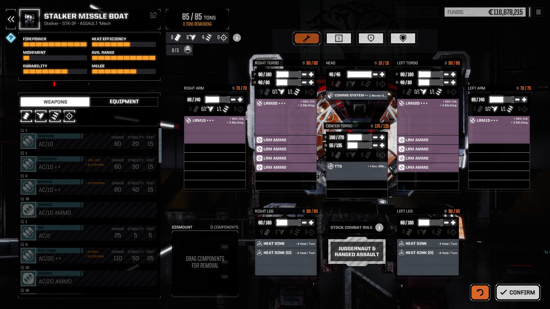

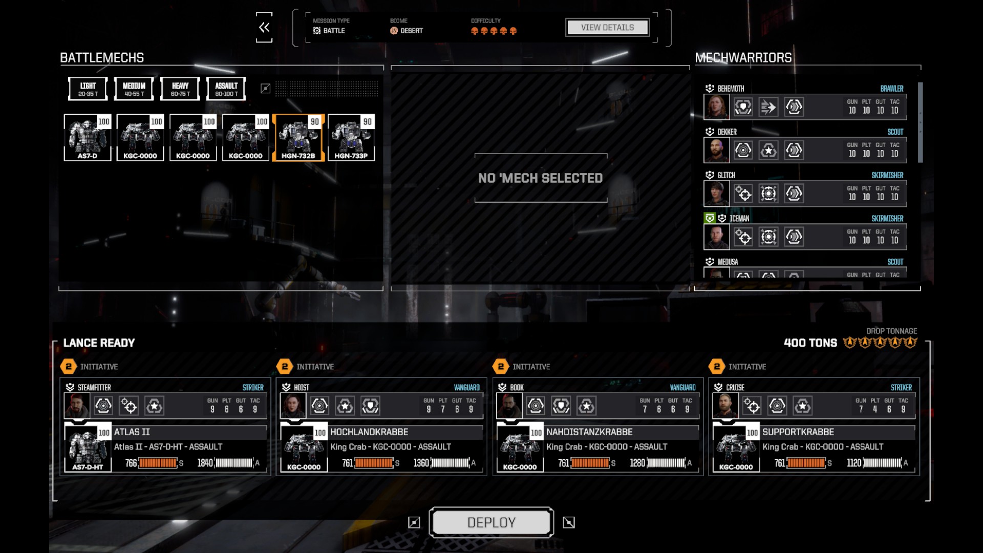

Meine Lanze sieht aktuell so aus, und da ist auch fast nix mehr, was ich nachbessern könnte/wollte, entsprechend wird es langweilig:
AtlasII: https://steamuserimages-a.akamaihd....364/83CC2B16941238722C6DE489A63F890DD8C46ACC/
Krabbe mit Gauss: https://steamuserimages-a.akamaihd....682/F99F6121CBF90C364FC8A2071725DAA4F18C1BD1/
Krabbe für Kurzstrecke: https://steamuserimages-a.akamaihd....930/CCBC8A18EBDD6F7E37E3A84E2FB8ED118DD1CC22/
Krabbe mit LRMs: https://steamuserimages-a.akamaihd....197/4D52C5A13E86B7F9269A07393171145E4D7ED294/
Eben nur 1 mit LRMs, wenn halt mal nen 100Tonner mit 50% Schadensresitenz kommt, dann wird "konservativ" geballert: die LRMs ballerns instabil, zweite hauts mit called shot center um und nimmt dabei die Reduzierung raus, dritter Mech erlegt es.
Ansonsten ist die mit den LRMs aber die schwächste Maschine, die anderen 3 schaffen nen Mech mit ~70-80 Tonnen mit einem Alpha in Zentrum im Alleingang mit einer Salve bzw. lassen sehr wenig übrig. Der "Anspruch" ist also eher 2+ erlegte Mechs die Runde.

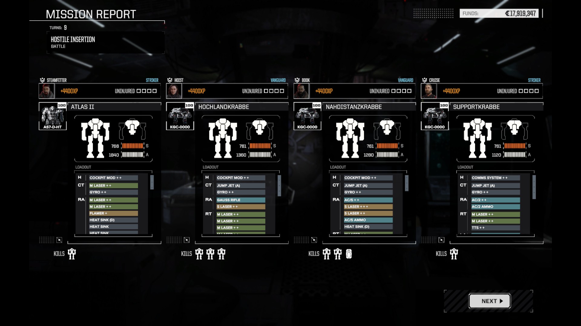

Um das mal n meiner letzten Mission zu demonstrieren:
Normale "Battle" Mission, also per Default 4+4 Feinde: https://steamuserimages-a.akamaihd....536/FC98861461F6AD2DAC3819D89B14F7C68A3D1D82/
Es kamen 3xVictor, 2xStalker, je ein Banshee, Highlander und ein Demolisher Tank
7 davon stehen praktisch auf dem selben Fleck: https://steamcommunity.com/sharedfiles/filedetails/?id=1412026630
Wenn du da mit einem "Scout" zum markieren rein gehst ist der weg. Hab ich auch nicht gemacht, das Foto dient nur Demonstrationszwecken 😉
Bin über rechts rein, so dass ich immer 2-3 vor der Flinte hatte - und die halt auch weg gemacht habe.
Sah deshalb kurz später so aus: https://steamuserimages-a.akamaihd....415/7E9DFB1353BBE1975C7C4A46B1B057DAB2E34A18/
Gefecht unbeshadet überstanden und das Maximum an XP rausgeholt (4400): https://steamuserimages-a.akamaihd....474/1BD34BDFB7C6270305A0D0C6BFD1F3585FFF0EF7/
Loot war nicht so pralle, hatte aber auch kaum was ausgehandelt: https://steamcommunity.com/sharedfiles/filedetails/?id=1412026705
Also ich hab da nur mit Blechschaden 7 Assaults und 1 Fahrzeug bzw. 675t in 9 Runden platt gemacht. Noch dazu waren die Piloten nicht fertig (die 10er sitzen bei mir meist in Reserve, werden ja nimmer besser.)
