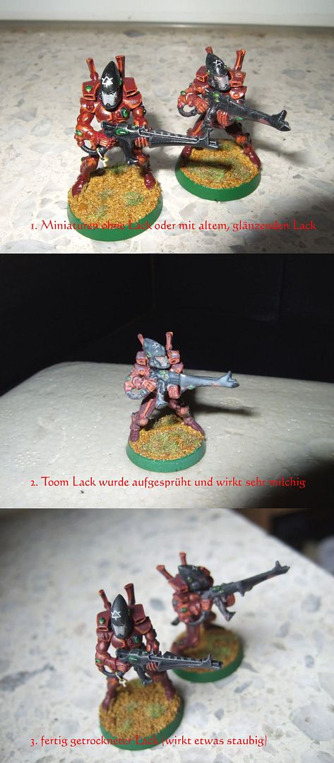

So, hier mal mein Lacktest mit dem neusten Toom Lack.
Sicher ist, dass es auf jeden Fall NICHT mehr der alte Lack von Ostendorf ist. Der Geruch ist ganz anders, der feuchte Lack sieht völlig anders (milchig!) aus und auch das Finish ist anders.
Aber wirklich schlecht ist der Lack nun auch wieder nicht. Muss man mal mehr Versuche durchführen. Vielleicht teste ich den Lack mal an einer meiner neuere Space Marine Miniaturen, wenn mal wieder eine fertig ist.

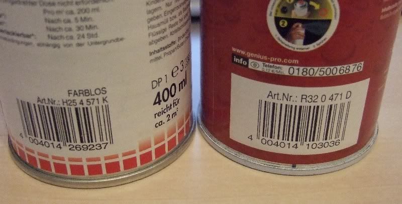

Kannst du bitte mal ein Foto des Strichcodes der Dose machen bitte? Damit ich die Chargennummern vergleichen kann? Danke!!
@ Rash
Es wurde ja damals gesagt, dass dir Mixtur des heiligen Grals von Obi die Artikelnummerendung "0432W" hätte.
Ich habe noch eine relativ alte Dose Obi Acryl Lack Seidenmatt, der ja so super war. Ich hab sie noch nicht getestet und kann daher keine Ergebnisse nennen, jedoch hat die Dose die Endung "0432 K(!)". Kann es sein, dass dies die richtige Endung ist und sich die Mitarbeiter von Ostendorf da vertan haben?
Habe vorhin auf einer Dose von Faust mit der Endung 0 432 w, die aber leider nicht der gesuchte Lack ist, eine Telefonnr. entdeckt.
Da habe ich auch gleich angerufen, und unser Problem geschildert. Der nette Mann dort hat mir die Firma Dupli-Color vorgeschlagen, sowie die Firma Quasnik.
Letzteres habe ich nach einer kurzen Suche nicht gefunden. Dafür aber die Firma Dupli-Color. Habe dann eine E-Mail an Dupli-Color geschrieben.
Mal sehn ob die uns weiterhelfen können.^_^
Ich habe auch mal wieder ein wenig herumexperimentiert und kann eventuell zwei Lacke zu empfehlen...
Die beiden Lacke stinken zwar ein wenig und trocknen länger als der heilige Obi-Gral, aber das Finish ist überzeugend. Ich muss jetzt nur abwarten, wie lange das Stinken und das leicht (!) klebrige Gefühl beim Anfassen der getrockneten Miniaturen vorhält. Die Mattigkeit überzeugt jedoch vollkommen.
Beide Dosen sind mMn bei Toom gekauft worden.
