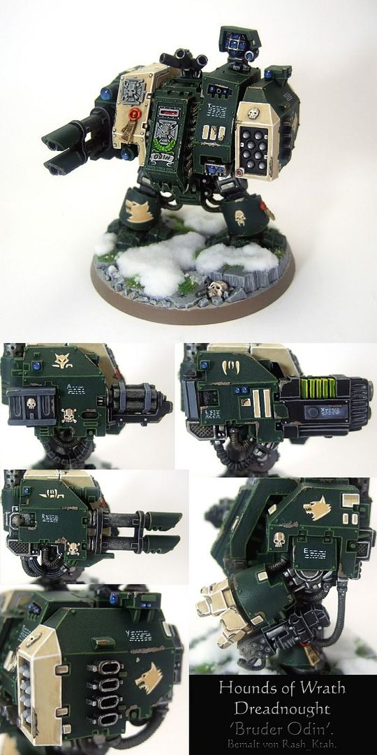

Leider nein. Aber verglichen mit meinen Hounds of Wrath, die noch mit dem heiligen Gral lackiert worden sind, ist das Endergebnis nicht so unterschiedlich.
Sicherlich muss man Vorversuche machen, bevor man jetzt gleich Vitrinenminiaturen mit den Lacken lackiert, aber ich bin jetzt gerade schon sehr zufrieden.

Mein neuer Dreadnought ist auch mit dem Toom-Mattlack lackiert worden. Ein gutes Ergebnis. Nicht ganz auf der Stufe des alten Obi-Lackes, aber immer noch das Beste, was ich in meinen diversen Lackversuchen hinbekommen habe.
Nach zwei Tagen ist der Lack jetzt auch grifffest und schön trocken.
