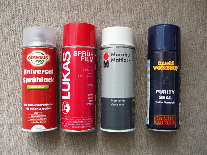

Toom Sprühlack seidenmatt.
Der auf dem Bild ganz links...
Hab aber irgendwie Angst das es glänzt obwohl es Mattlack ist, und es sonst irgendwie Probleme gibt.
Also der von Toom glänzt definitiv sowas von nicht. 😀 Da musst schon ne Flasche Olivenöl über die Mini schütten um da irgendwie wieder glanz reinzukriegen. Klick mal auf den Armeeaufbaulink in meiner Signatur. Die Figuren auf S.1 sind alle mit dem Zeug lackiert!
Im Grunde kannst Du mit GW Farben auch ohne Probleme TAP o.ä. Lacksprays aus dem Hobbybedarf nehmen. Die sind alle auf Acrlfarben abgestimmt.
Bei Lacken aus dem Baumarkt rate ich zur Vorsicht. Am Ende hast Du 10 Figuren kaputt lackiert.
