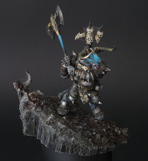

Hier mal noch meine Beiträge vom Herzog von Bayern 2012. Hab die beiden zusammen als Display in Fantasy Painting Master eingereicht. Für die beiden gabs dann Bronze, worüber ich mich sehr freue. Zum Bewertungssystem könnte ich euch das hie ganz unten mal durchlesen. Ist nicht wie beim GD sondern ist auch möglich das mehrere nen gleichen Platz belegen bzw. auch keine Preise vergeben werden. Im Prinzip genau andersrum als beim GD, es wird nach Punkten gesucht und nicht nach Fehlern 🙂. Ist jedenfalls eine tolle Sache da der Wettbewerb auch sehr international (vorallem Europa) ist und sich somit ein schönes Feedback holen kann wo man denn steht. Und hat auch sehr gut die Möglichkeit Kritik einzuholen, unteranderem auch bei der Jury selbst.
Falls die Bilder nicht richtig angezeigt werden auch unter dem Link zu finden.
Ckaarakk, Tain of the Tarvax
(Baneligion / Maelstrom Games)
Für die Spinnweben hab ich die Methode von Picster verwedet. Hier kann man das auch kaufen.
Würde mich freuen wenn ihr bei cmon-link voten würdet.
Dark Elf Witch
(Games Workshop)
Hab die Zauberin nochmal ein wenig überarbeitet und neue hoffentlich bessere Bilder gemacht.
