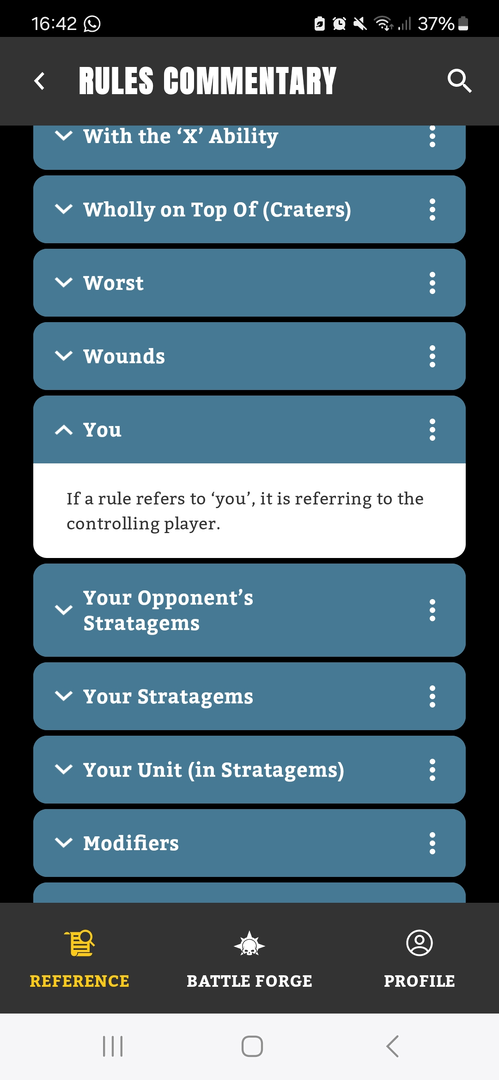

1. Der Spieler der am Zug ist entscheidet über die Reihenfolge wie die Waffen abgefeuert werden (Sequencing). Das bedeutet allerdings auch das der Gegner über die Reihenfolge entscheidet, wenn dieser am Zug ist (zB Abwehrfeuer).
Nein tut er nicht.
Das entscheidet der kontrollierente Spieler.

Regelzitat bitte wo steht das der kontrollierende Spieler über die Reihenfolge entscheidet in der die Waffen abgefeuert werden.
Hm. Eigentlich liegt die Beweispflicht bei dir. Du musst aufzeigen, warum bei Overwatch die Reihenfolge anders ausgewählt wird, als in der normalen Schußphase.
Und da reicht nicht der Verweis auf den Namen einer Regel, du musst auch ausführen, warum diese Regel in diesem Fall berücksichtigt werden muss.
Reaktionen: Naysmith
Es steht nirgendswo in den Regeln das der die Einheit kontrollierende Spieler die Reihenfolge festlegt in der mehrere unterschiedliche Waffen der Einheit abgefeuert werden. Alle Schussattacken passieren im Schritt 3, Make Ranged Attacks. Damit passieren sie alle gleichzeitig. Laut den Regeln von Sequencing legt bei mehreren Regeln die gleichzeitig passieren der Spieler der am Zug ist die Reihenfolge fest.
Im übrigen steht in den Regeln wann der kontrollierende Spieler gemeint ist.
Und im Abschnitt 3 "Make Ranged Attacks" wird mehr als 1x auf diesen verwiesen.
Es ist richtig das "you" die Trefferwürfe für die Attacken macht, das habe ich nicht angezweifelt.

Es steht nirgendswo das "you" die Reihenfolge der Waffen festlegt.
