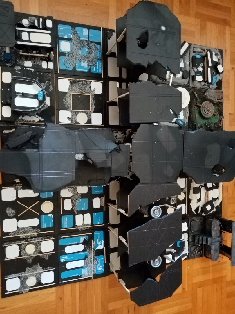

Mit Acrylglas hab ich noch so eine Idee... Wenn das Spielfeld fertig ist, mache ich mich mal an diese 🙂
Ansonsten habe ich das Gelände einmal gestapelt, denke das wäre auch mal ein guter Spielfeldrand
Und mit vielen Möglichkeiten zu stürzen oder per "knocknack" nach unten zu fallen:

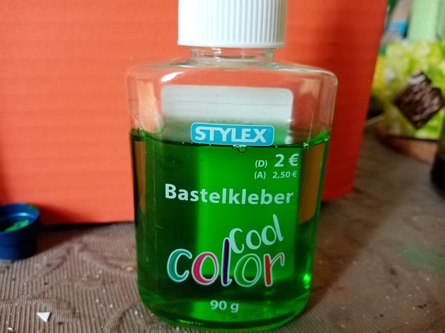

Der Tedi Kleber trocknet und schrumpfte, trocknet und schrumpfte...
Aber dann kam mir eine Idee, wenn der Kleber schrumpft, dann wird dieser mit der Luft reagieren. So habe ich diesen mit Sekundenkleber "versiegelt", anschließend wieder gefüllt und dann mit Klarlack überzogenen.
Jetzt schrumpft die Kleber Schicht nicht mehr... Scheint zu funktionieren, aber nur für geduldige Bastler, die bereit sind ein wenig zu experimentieren
Der erste Kleber trocknet an, ist aber noch nicht voll getrocknet (ausgehärtet). Über den angetrocknezen Kleber habe ich dann Sekundenkleber gegossen.
Über den getrockneten Sekundenkleber habe ich dann wieder den gefärbten Kleber gegossen.
Danach habe ich dann auf den erneut angetrocketen Kleber zwei Schichten Klarlack gepinselt.
Dadurch das zwei "Versiegelungsschuchten" auf nicht ganz ausgehärtetes Material gegeben habe, haben die beiden Materialien dann nochmal miteinander reagiert.
Daher dann auch die gekräuselte Oberfläche. Wie gesagt ein Experiment. Das hätte auch nicht funktionieren können. Dafür freud es mich umso mehr, dass das Wagnis quasi belohnt wurde.
