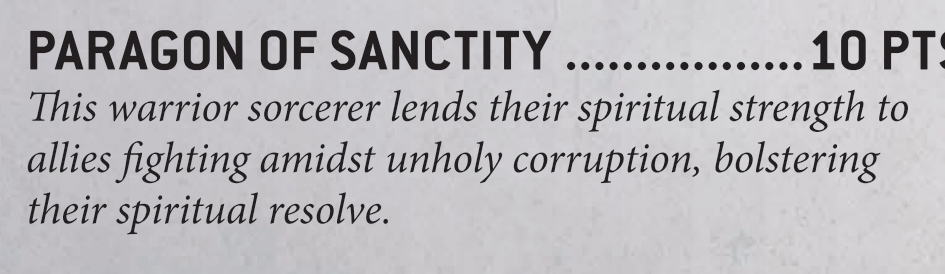

RAW nicht eindeutig, RAI schon eher ...
Reaktionen: Naysmith
Jein. Die RAW spezifizieren, wer davon nutznießen darf - die Frage ob ein Modell sich für das Enhancement selbst als Ziel wählen kann ist je nach Interpretation nicht ganz eindeutig geklärt, aber der Flufftext darüber sagt, dass die Regel dazu gedacht ist, jemanden Anderen (und nicht sich selbst) im Zuge der RAW zu stärken. In dem Falle verfeinert die RAI die RAW. Was ja der Sinn und Zweck von RAI ist, dass man über Flufftext oder Ähnliches Dinge herleiten kann, die sich aus der RAW nicht eindeutig ergeben.
Wobei ich ja der Ansicht bin dass die RAW in Sachen Sichtlinie eindeutig genug sind, dass Sichtbarkeit nur zwischen zwei einzelnen Modellen bestimmt wird, und nicht zu sich selbst.
