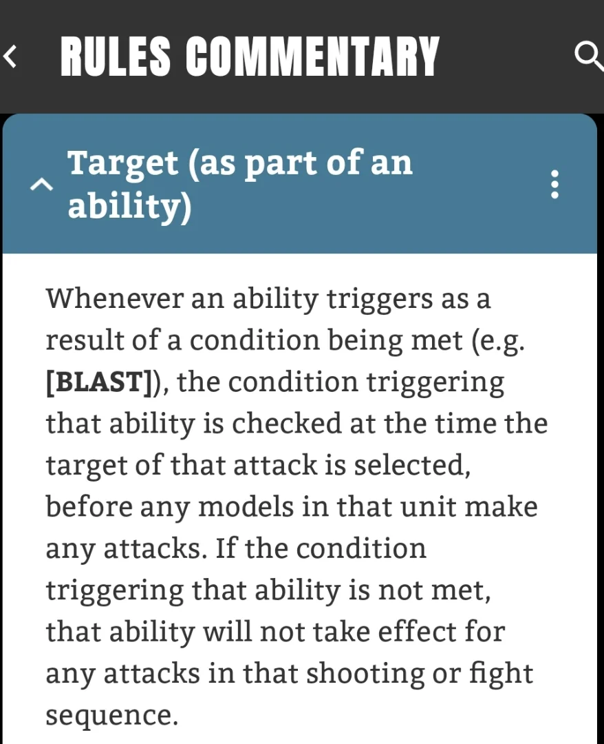

Illuminor Szeras steht 2" neben einer Einheit Immortals mit angeschlossenem Technomancher. Beide werden von einer Einheit Khorne Bezerker mit angeschlossenem Kharne the Betrayer gecharged. Die Khorne Berzerker wählen Szeras und die Immortals, und Kharne den Technomancer mit Epic Challenge als Ziele. Der WE Spieler würfelt zuerst die Attacken gegen Szeras und tötet ihn. Dann Kharne gegen den Technomancer. Profitiert der Technomancer von Szeras Mechanical Augmentation Aura obwohl dieser schon tot ist ? Wenn er den Technomancer tötet, profitieren die Immortals noch von dem 5+ FNP vom Technomancer obwohl der schon tot ist ? Profitieren die Immortals noch von Szeras Aura obwohl der schon tot ist ?
Es gibt das Argument das eh alles gleichzeitig stattfindet und alle Regeln zum Zeitpunkt festgelegt werden wo die Attacken angesagt werden und sich danach nichts mehr ändert bis alle Attacken abgehandelt sind. Gilt das auch für Szeras und seine Aura ? Und gilt das auch für den Technomancer der seiner Einheit 5+ FNP gibt, aber nur solange er diese anführt ? Wenn er tot ist führt er die Immortals nicht mehr an.
Mechanical Augmentation (Aura): While a friendly NECRONS BATTLELINE unit is within 3" of this model, each time a model in that unit makes an attack, improve the Armour Penetration characteristic of that attack by 1, and each time an attack targets that unit, worsen the Armour Penetration characteristic of that attack by 1.
Target (as part of an ability): Whenever an ability triggers as a result of a condition being met (e.g. [BLAST]), the condition triggering that ability is checked at the time the target of that attack is selected, before any models in that unit make any attacks. If the condition triggering that ability is not met, that ability will not take effect for any attacks in that shooting or fight sequence.
Example: A unit of Flayed Ones selects a unit of 10 Flesh Hounds as the target of its melee attacks. As the Flesh Hounds are not Below Half-strength when selected as the target of those attacks, none of the Flayed Ones’ attacks will have the Flesh Hunger ability.
Die Frage hast Du selbst ja schon beantwortet:
Besagt in meinen Augen eindeutig, dass der Trigger vor der Attacke geprüft wird. Wenn Du also die Berzerker zum Kämpfen auswählst wird geprüft, ob die Bedingung für Szeras Aura erfüllt sind. Da alle Attacken angesagt werden müssen, bevor eine davon abgehandelt wird, ist der Trigger für sowohl den FNP als auch die Aura zum Zeitpunkt der Zielauswahl gegeben und wirkt entsprechend bis zum Ende der Angriffsequenz der Berzerker.

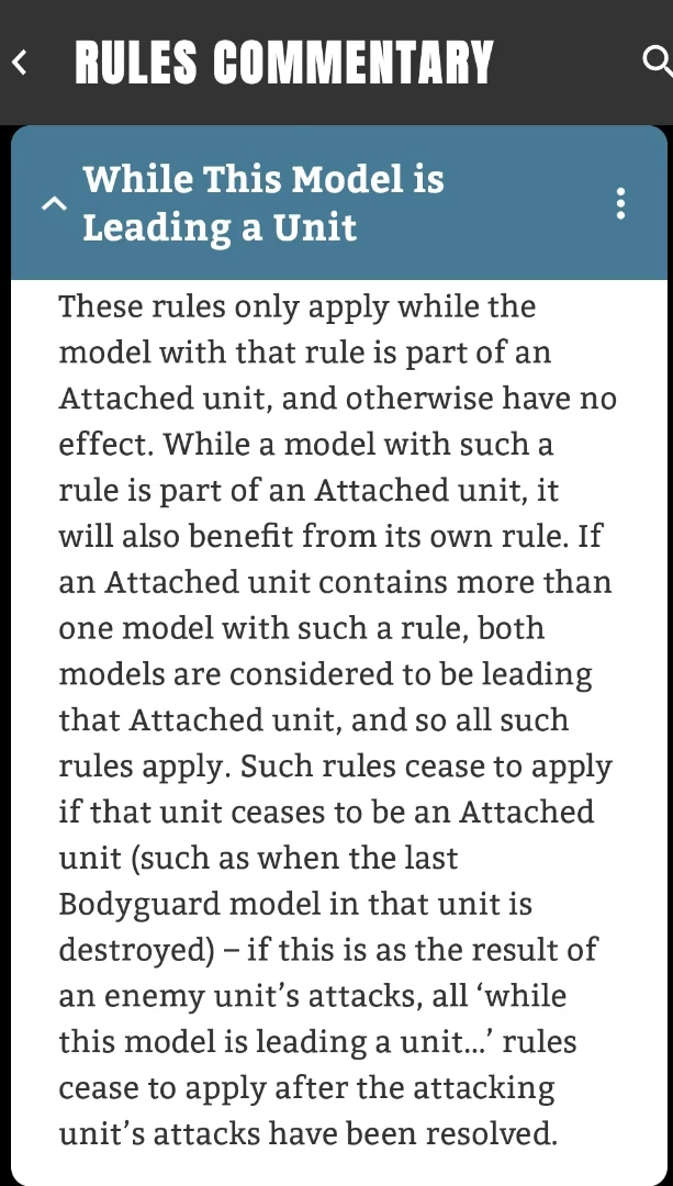

Den 5 FnP hast du noch da leader Fähigkeiten solange aktiv sind bis der Angreifer seine attacks abgehandelt hat auch wenn das Modell vorher zerstört wird.

Sehe ich anders... In dem Moment, wo die Ziele ausgewählt werden, werden die Voraussetzungen geprüft, die für den Nahkampf gelten.
Wenn Szeras als Erstes, aber während der gleichen Attackesequenz stirbt, gelten immer noch die bei Wahl der Ziele ermittelten Voraussetzungen.
Wenn ich die Immortals als Ziel wähle prüfe ich:
  • Ist Szeras in dem Moment in Range?
  • Ist der Technomancer noch da?
  • gelten andere Voraussetzungen wie zB Decking o.ä.
Dann handele ich unter den obigen Voraussetzungen sämtlichr Attacken der angreifenden Einheit ab.
Wenn die Sequenz beendet ist, und die nächste Einheit zum Nahkampf bestimmt wird und ihre Ziele wählt, erst DANN werden für diese neue Sequenz die Voraussetzungen neu geprüft.
Das "While" bedeutet ja, im Effekt:
Jedes Mal, wenn die damit verbundene Regel benötigt wird, und die Voraussetzung gegeben ist.
Die Regel "worsen armor Penetration" wird abgefragt in dem Moment, wo die Immortals als Ziel bestimmt werden. Ist in DEM Moment Szeras in Reichweite, haben sie für die angesagte Attackensequenz für die komplette Dauer den Effekt.
Edit: Ist ja eigentlich ganz simpel, man muss nur fragen "zu welchem Zeitpunkt wird bestimmt, ob die Aura aktiv ist?"
Und das ist nur beim festlegen der Ziele.

Es geht bei dem RC um Fähigkeiten die ausgelöst werden und irgendwelche Voraussetzungen erfüllen müssen wir Blast. Oder ne Fähigkeit die Boni gibt wenn der Gegner unter halber Sollstärke ist.
Das alles ist die Aura nicht.
Die ist einfach aktiv und wird immer geprüft wenn es relevant ist.
Bist du außerhalb der Reichweite der Aura sagt die Prüfung: Nope.

Ergänzung zum Technomancer/Leader:
"Leader" Abilities gelten, bis alle Attacken abgehandelt wurden.

Ich finde @Ghost Writer s Argument ehrlich gesagt ziemlich schlagend.
Beides sind regeltechnisch Abilities.
In diesem Fall greift imho das Rules Commentary wie oben zitiert:
Denn nach Core Rules:
Aura Abilities​
Some abilities affect multiple models or units in a given range. These are known as Aura abilities and are tagged with the word ‘Aura’.
Wie Abilities im Fall Target behandelt werden, wurde mehrfach zitiert. Die Frage warum an Hand welcher Regeln in der Turnierscene Abilities unterschiedlich behandelt werden ist offen.
