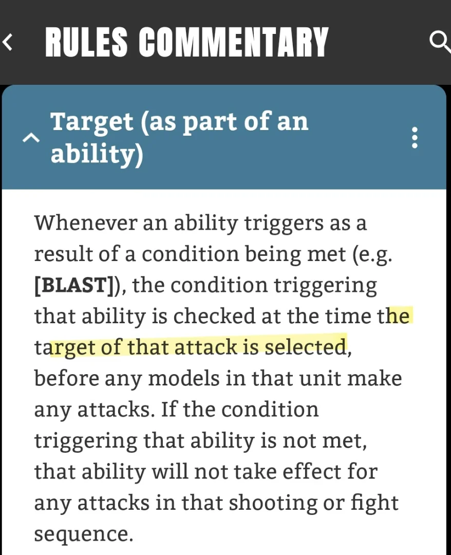

Target (as part of an ability): Whenever an ability triggers as a result of a condition being met (e.g. [BLAST]), the condition triggering that ability is checked at the time the target of that attack is selected, before any models in that unit make any attacks. If the condition triggering that ability is not met, that ability will not take effect for any attacks in that shooting or fight sequence.
Example: A unit of Flayed Ones selects a unit of 10 Flesh Hounds as the target of its melee attacks. As the Flesh Hounds are not Below Half-strength when selected as the target of those attacks, none of the Flayed Ones’ attacks will have the Flesh Hunger ability.

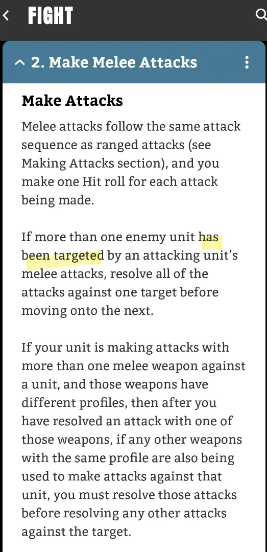

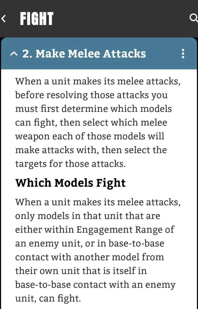

Wir haben die Reihenfolge für Fight Phase - Making (Melee) Attacks:
1. Determine which models
2. Select Weapons
3. Select Targets
4. Resolving those Attacks
Explizit BEVOR die Attacken ausgeführt werden ...

Das "Target" Rules Commentary gibt explizit den "Select Target" Schritt als Zeitpunkt an, an dem die Ability überprüft wird.
Bei der Prüfung geht es nur darum, ob die "Condition" für die Ability erfüllt ist ... unabhängig davon ob die Ability permanent aktiv ist oder nur unter bestimmten zeitlichen Voraussetzungen.
Dh. ich wähle das Target, dann überprüfe ich ob die Condition für Szeras
Ability erfüllt ist. Wenn ja gilt das explizit bis zum Abschluss der Attacken/Sequenz.

Wenn es tatsächlich der Fall wäre, dass sämtliche Abilities und ihre Bedingungen im Vorfeld geprüft würden, dann bräuchte ich im Absatz "Leader" nicht die Klarstellung, dass Leader-Fähigkeiten funktionieren bis alle Attacken abgehandelt sind. Denn dann würde sich das ja aus der generellen Bedingungsprüfung heraus ergeben.

Selbst wenn wir Szeras Aura vorher prüfen, kommen wir auf Folgendes:
Ich prüfe meine BLAST Bedingung beim Ansagen - Bedingung erfüllt, BLAST triggert auch noch wenn weniger als 5 Modelle da sind.
Ich prüfe Szeras Aura beim Ansagen - Bedingung erfüllt
Szeras wird zerstört - Bedingung ist weiterhin erfüllt, aber die Aura selbst ist weg. Also auch wenn der Trigger weiterhin gegeben ist, so ist die Ability, die den Bonus verleiht, nicht mehr vorhanden.
Edit: Der "Target (as part of an ability)" besagt lediglich, dass eine Ability auch dann noch als getriggert oder nicht getriggert gilt, wenn ihr Trigger-Zustand sich während der Attackensequenz ändert. Er bildet keine Grundlage anzunehmen, dass Abilities, die keine Leader-Abilities sind, auch über die Zerstörung des Ability-Inhabers hinaus wirken.

When a unit makes its melee attacks, before resolving those attacks you must first determine which models can fight, then select which melee weapon each of those models will make attacks with, then select the targets for those attacks.
Du bestimmst also immer erst für die gesamte Unit inkl. Leader. Ob daraus aber Gleichzeitigkeit für den Rest der Sequenz folgt?
Ich denke nicht. Hiermit soll nur verhindert werden, dass man die Attacken je nach Würfelergebnissen optimal verteilen kann.
