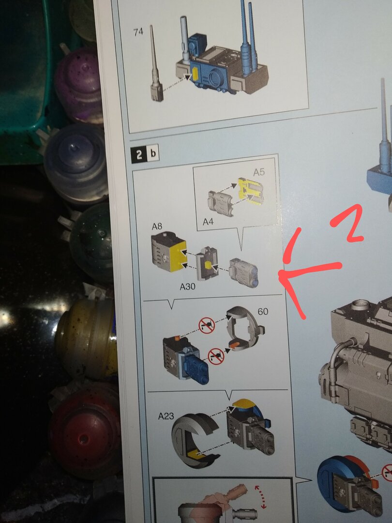

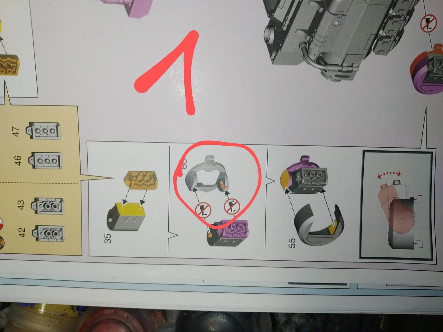

So mal anhand Bilder.
Der Ring bei Punkt 1 ist das Verbindungsstück für den Rumpf und Seitenkuppeln.
Davon sind nur 2 Stück bei und ist nutzbar für die Kuppeln des Impulsor ,Lancer (Stubos und Fraglauncher) und Valiant und Reaper.(Tempest Bolter und Multimelter)
Die Kuppeln und Aussenschale des Impulsor und Lancer sind etwas kleiner.
Aber ansich müsste das ohne Klebe halten ist nur halt wackelig und friemelig.
Im 2 Bild sieht man es auch nochmal etwas genauer wie die sich grösstenmäßig unterscheiden.
Unter Punkt 2 sieht man auch das die Waffen des Reaper und Valiant gesteckt werden können aber beim Impulsor und Lancer sind die Pinne dafür zu klein.
