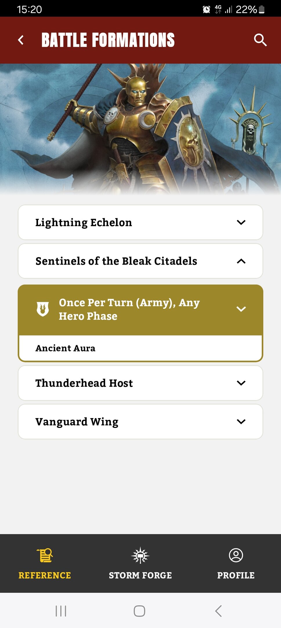

Hm, ich hab gerade auch mal in der App geschaut. "Ancient Aura" ist eine Battle Trait und keine Battle Formation und gehört zur Army of Renown "Ruination Brotherhood".
Wenn es aber diese Army of Renown wäre, wäre sie vorne und hinten nicht legal.
Sie müsste dann nämlich Iridan vom Zeugnis enthalten und ansonsten nur Grambanner Einheiten, Liberatoren, Ritter Questor, Kriegerbanner Einheiten die keine Helden sind.
Und es dürften keine Regiments of Renown enthalten sein.
Also wären wenn es die Regeln für die Ruination Brotherhood wären nur die Reclusians und die Annihilators legal und alles andere dürfte gar nicht Teil der Liste sein.

Und es gab nie eine Subfaction in der 3. oder eine Battle Formation in der 4. mit diesem Namen. 5er Ward für die Ruination Chamber gibt es seit ihrer Existenz über Sentines of the Bleak Citadels.
Okay, ich hatte nur die Fähigkeit gesehen, aber nicht dass sie bei "Sentines of the Bleak Citadels" auch vorkam.
Dann ist es die Battle Formation: Sentines of the Bleak Citadels.
Das ist keine Battle Formation, das ist die Ability der Battle Formation. Benutz einfach die App zum Erstellen der Liste. Da kannst du dann solche Fehler vermeiden.
