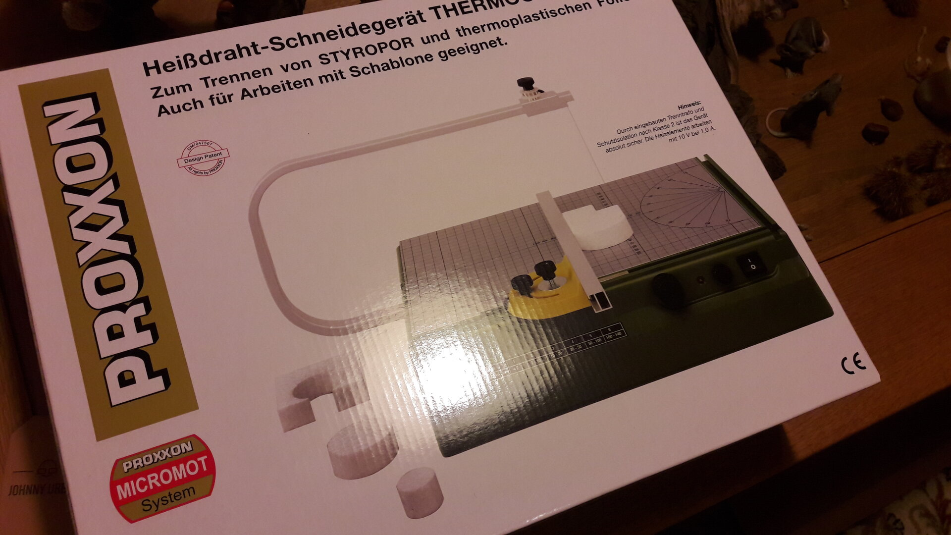

Das Ding ist ein Gamechanger!
@Virifortis at recht, kauf die eine bessere Führungsschiene von Shifting lands, oder bau dir selber eine.
Das ist es wirklich wert.
Und wenn du dir das leben noch einfacher machen willst, besorg dir etwas das rechtwinkelig ist, und maximal 14cm groß, daran kannst du dann den draht ausrichten damit die schnitte nicht schief werden 😉
Ohhh ja. Die Videos von Michael sind Goldwert und sparen massig Kohle. War es das vor oder drittletzte Video ??? DIY washes. War auch genial.
Die Schiene die dabei ist, ein wahrer Kraus. Man sollte noch erwähnen, schau das deine Grundfläche vom Proxxon richtig Plan ist. Meine hat leider nen mü Verformung drinnen. Aber kannst du mit etwas tüfteln ausgleichen.
