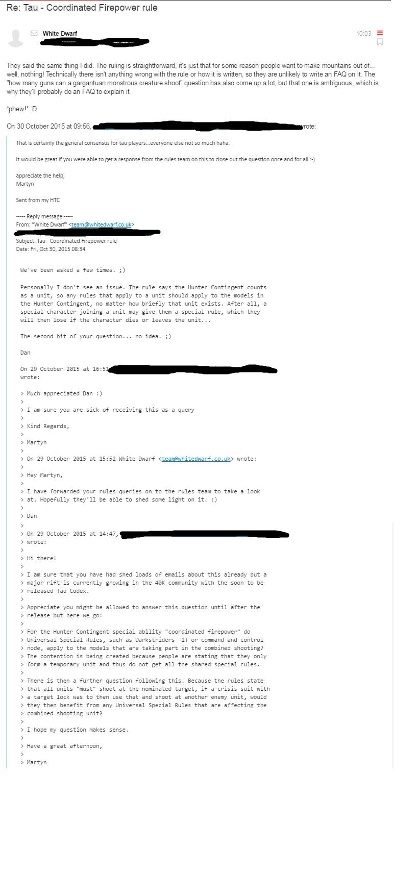

Und diese Nachricht gibt es vom White Dwarf Team zu dem Thema:
http://www.dakkadakka.com/s/i/at/at2/2015/11/1/461d71006468df98a4e87b708833f606_72525.jpg
Das Regelteam sagt also die Regel ist glasklar, daher wird wohl auch kein FAQ kommen.

Zum Thema glasklares WD-Team:
Wie naiv muss man sein, um irgendwelche jpgs aus dem Internet als seriöse Quelle heranzuziehen? Echt heiß. Glasklar ist es erst, wenn es ein offizielles Statement von GW in Form eines FAQ oder ähnliches gibt. Bis dahin ist das nur Internet-Fuzz.
