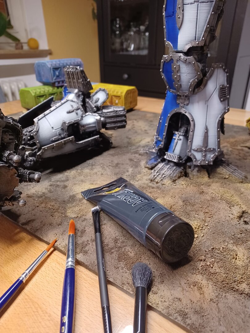

So, am Freitag haben wir uns nochmal im Keller mit der Airbrush getroffen. Durch so eine Airbrush kann man in 2h locker 90min locker 4 Flaschen Farbe durchjagen. Was eine großartige Sache ist, weil wir halt 4 Flaschen Farbe brauchen um die Base zu bedecken, ich das mit dem Pinsel aber nie in 90min geschafft hätte.
Das war das 2. Mal, dass ich eine Airbrush benutzt hab, und es war wieder großartig, weil schaut Euch mal den Boden an. 4 Farben mehr oder weniger zufällig verteilt und es sieht sofort klasse aus (Profimaler werden mir widersprechen, aber die malen kleine Dämonenprinzen für Golden Demon Wettbewerbe in Vollzeit und keine 2-Killteam-Felder-großen Geländestücke für Kinderkrankenhäuser in der Zeit zwischen 'die Kinder schlafen' und 'ich muss auch endlich ins Bett, weil der Wecker um 05:45 klingelt')

Das fehlende Ende des linken Waffenarms wurde übrigens auch nachgedruckt. Das hat es aber leider nicht mehr auf's Foto geschafft.
Ich hab noch mehr Spray, Farbe und Pinsel gekauft und werde mich heute Abend daran machen die Ränder der Panzerplatten und alles andere, was eigentlich nicht hätte Weiß/Blau werden sollen zu versäubern. Vermutlich ist das einer der Abende an denen ich das Projekt bereue ;-)

Oh Boy, was hab ich da angefangen? Ich hab in 2 Abenden das ganze Ding mit der Airbrush grundiert und jetzt brauch ich einen ganzen Abend nur für ein Bein um das zu versäubern?
Das hätte ich nie bis morgen Abend geschafft. So gesehen ist es gut, dass das Kabinett Privatveranstaltungen vergessen hat (Seit heute sind die Treffen wieder erlaubt - also ist immerhin der Ausweichtermin nicht gefährdet).
