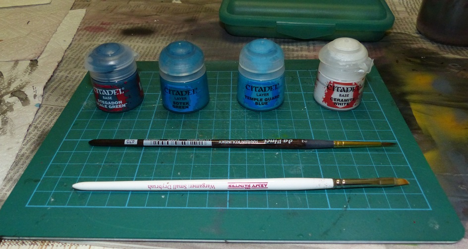

0. Verwendete Materialien
Als Farben habe ich verwendet:
- Stegadon Green Sclale
- Sotek Green
- Temple Guard Blue
- Ceramit White
Es sind natürlich auch Farben andere Hersteller dafür geeignet und man kann das Prinzip auch auf andere Farbtöne übertragen.
Verwendete Pinsel:
- Pinsel der Wahl für Details
- Detail Bürstpinsel

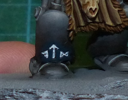

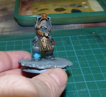

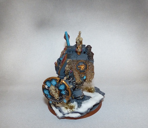

1. Lichtquelle
An diesem Beispiel ist es eine Ausnahme, dass die Lichtquelle als erstes gemalt wird, im Normalfall, wie auch später bei der Airbrush Variante wird die Lichtquelle als letztes angebracht. Bei Vertiefungen, wie bei den vorliegenen Runen, bei denen das Licht von innen leuchten soll sollte man die Lichtquelle als erstes malen, damit man sich die Farbübergänge nicht übermalt.
An diesem Punkt muss man noch nicht vorsichtig sein, da nur die Vertiefung weiß bleibt.

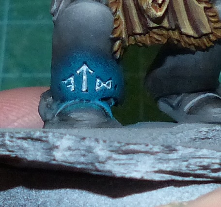

2. Grundschicht
Für die Grundschicht habe ich Stegadon Green Scale verwendet und habe die erste Schicht mit dem Pinsel aufgetragen.
Anschließend wird mit der gleichen Farbe mit dem Bürstpinsel der Übergang geschaffen. Man kann auch sofort mit dem Bürstpinsel anfangen und den Schritt mit dem normalen Pinsel weglassen, ich mach es aber ganz gerne um mir den Umfang anzureisen.

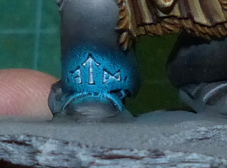

3. Farbverlauf
Für das Schichten benutze ich den Bürstpinsel, dadurch bekommt man ohne großen Aufwand einen Farbverlauf hin. Alternativ kann man es auch mit dem Pinsel machen und den Farbverlauf über Blendings, Wet in Wet, Multilayering oder anderen Methoden machen.
Im ersten Schritt verwende ich Sotek Green, das noch recht großzügig gebürstet wird. Dabei bürste ich auch ein wenig auf die Flächen, auf die das Licht scheint um ein räumlicheren Effekt zu bekommen.
Danach folgt eine Schicht mit Temple Guard Blue.
Anschließend kommt als Finish eine Mischung aus Temple Guard Blue und Ceramit White, etwas 50:50 und damit ist es auch schon fertig. Wie gesagt eine einfache und schnelle Variante etwas zum leuchten zu bringen [😉] .

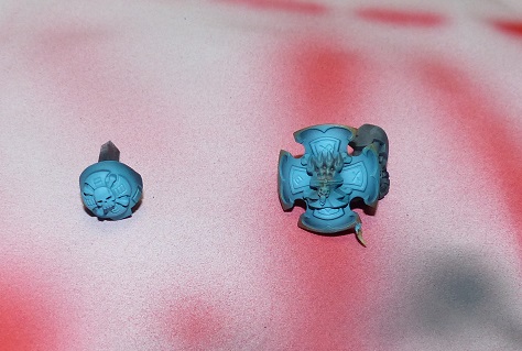

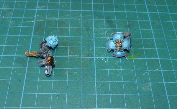

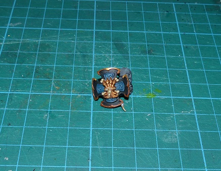

1. Grundschicht
In diesem Beispiel habe ich vorab die leuchtende Stelle mit einer Grundschicht aus Stegadon Green Scale bemalt, das mache ich eigentlich nur bei kleinen Stellen, an denen ich die eigentliche Grundschicht mit der Airbrush nicht bedenkenlos aufbringen kann. An dem Schild wollte ich es vermeiden zu lange auf eine Stelle zu sprühen um den Farbverlauf nicht zu hart zu machen.

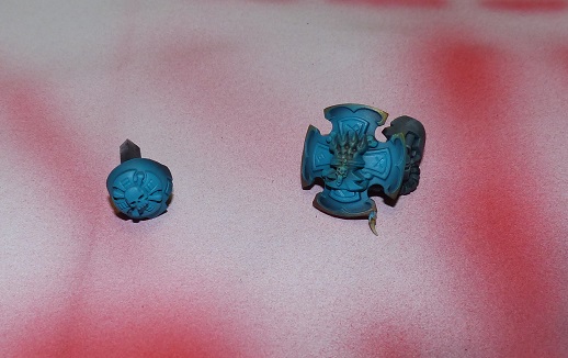

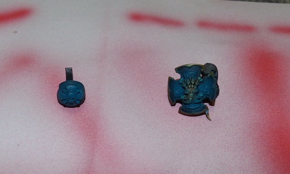

Die eigentliche Grundschicht wird mit Sotek Green gemacht. Durch das Sprühbild der Airbrush ist es um einiges einfach einen Farbverlauf zu kreieren, weshalb man sich ein paar Zwischenfarben sparen kann.
Hierbei wird der Umfang des leuchtens großzügig abgesteckt. Hier kann man auch nahe Flächen an sprühen, die von dem Licht angeleuchtet werden sollen.

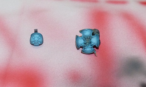

2. Farbverlauf
Die erste hellere farbe ist das Temple Guard Blue, welches nicht mehr so großflächig wie das Sotek Green gesprüht wird.
Anschließend kommt eien MIschung aus Temple Guard Blue und Ceramit White, dazu geb ich dem noch im Farbtopf befindlichen Temple Guard Blue ein bischen Ceramit White hinzu und mische es. Diese MIschung wird nun fast ausschließlich auf die leuchtende Fläche gesprüht.

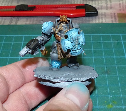

3. Lichtquelle
Die Lichtquelle mache ich nun mit dem Bürstpinsel. Dazu nehme ich Ceramit White und streiche es so lange am Papier oder Tempo ab bis so gut wie keine Farbe mehr am Pinsel ist, dann bürst ich ganz vorsichtig das Zentrum der Lichtquelle.
Am Modell kann das dann so aussehen:

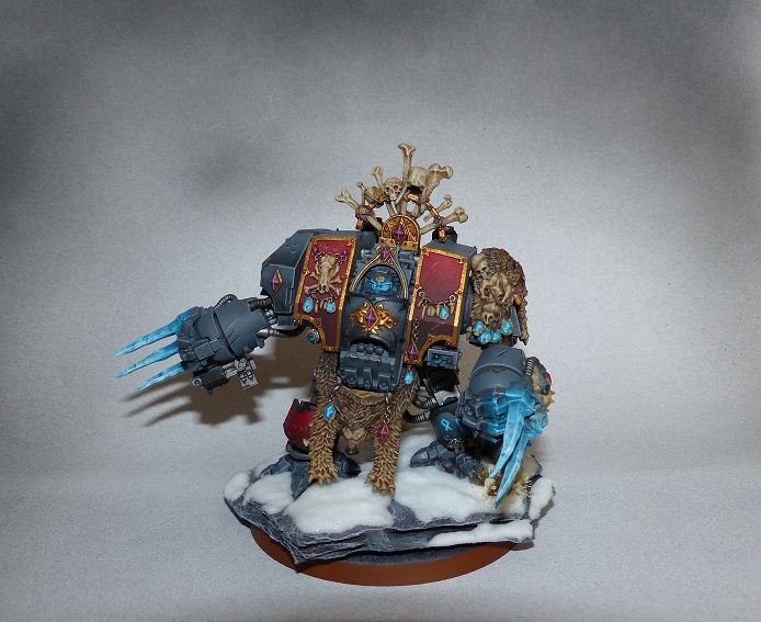

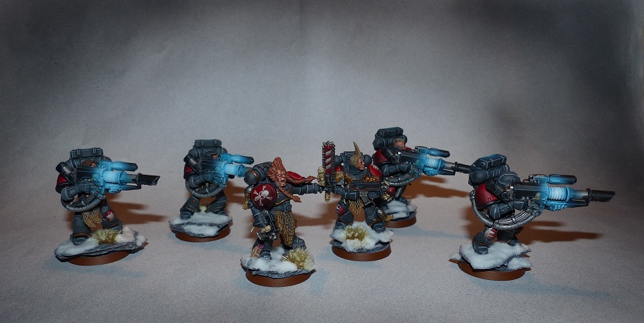

Hier ein paar Beispiele, bei denen ich diese beiden Varianten benutzt habe.

Das war mit einer 0,2mm Düse, wobei man das auch mit einer 0,3 oder 0,4 hinbekommen sollte. Ich hab momentan nur keine lust die Düsen immer zu wechseln 😉.
Der Druck ist natürlich von der Pistole abhängig und wie diese damit umgeht. Ich hab das mit meiner Evolution Silverline zwischen 2,5 und 3 bar gemacht.
