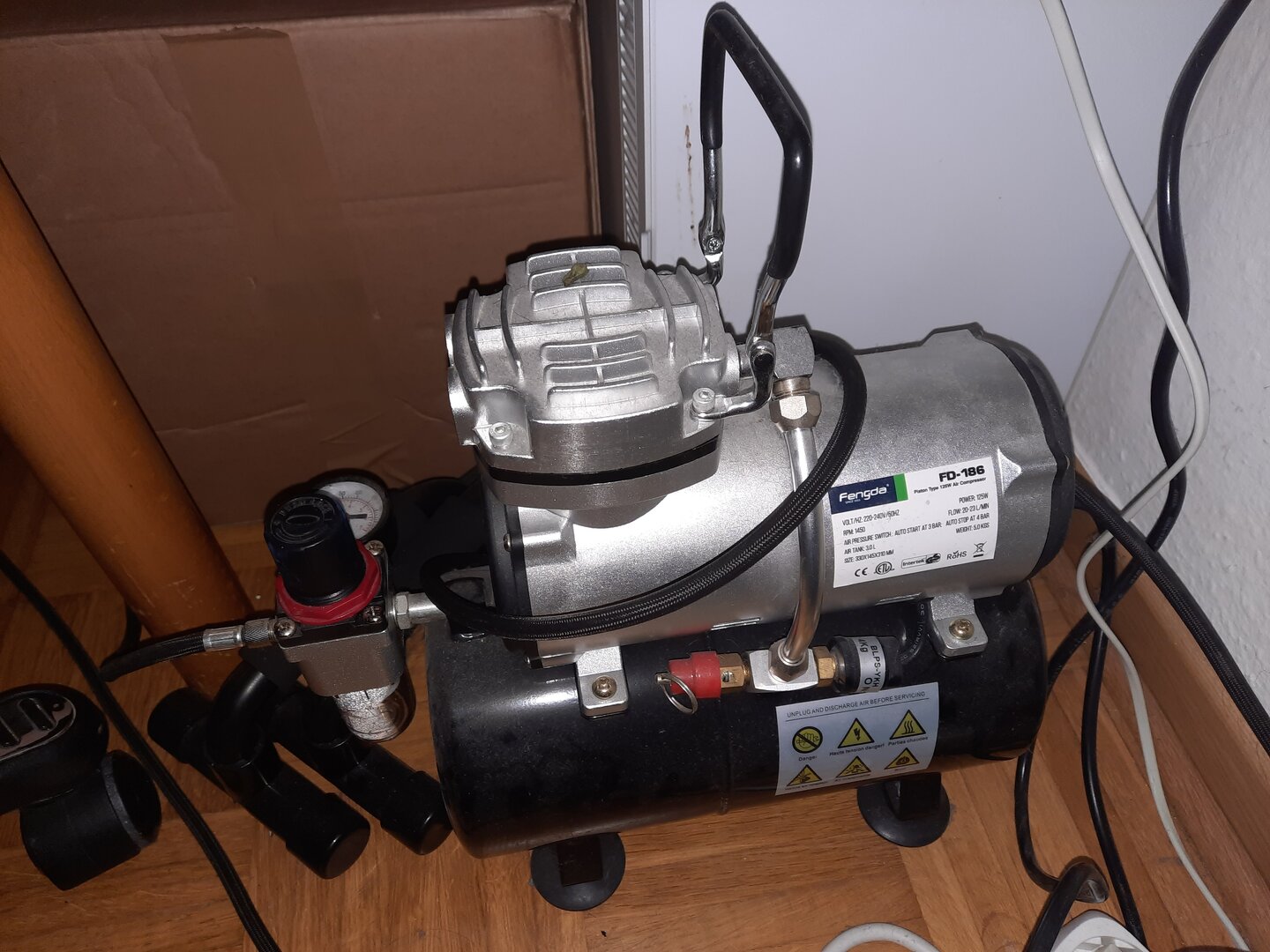

Calgar blau komplette Mini, Aussetzer im Dauerbetrieb
Die Veränderung im Sprühbild könnten wirklich vom Kompressor kommen. Das kann aber auch viele Gründe haben. Der für mich auffälligste wäre wenn dein Kompressor im Dauerbetrieb pumpt den das sollte er durch den Tank nicht tun. Auch Hitzeentwicklung mögen viele nicht.

Das Sprühbild ist fürs Mini malen eigentlich ok ? du kommst ja nicht in die Situation das du so lange gleichmäßig sprühen musst. Wenn du merkst das nichts kommt dann warte halt 1-2 Sekunden bis sich der Kompressor erholt hat.
Versuch die 0,4 Düse/Nadel mit 1,8-2. bar
Abstand sollte eine Handlänge sein
Die Farbe sollte die Konsistenz des Thinners nur minimal verändern, als Anhaltspunkt, contrast paint wäre mir zu dick, ein Wash minimal zu dünn.
Und ganz wichtig bei Frust, nichts erzwingen wollen ?
Tut zwar gerade nicht viel zur Sache aber Du hast da einiges an Kondenswasser im Wasserabscheider.
Behalt das mal im Auge... und schüttel den Kompressor auch mal um festzustellen ob da noch Wasser drin ist.
Ich hatte das am Anfang mal das mir viel Wasser in dem Ding war und sich die Gun auf einmal richtig seltsam verhalten hat - da kam mir das Wasser schon mit der Luft aus der Pistole.

Dein Kompressor hat doch einen Tank oder ? Dann sollte er nicht die Fehlerquelle sein. Evtl aber mal den Schlauch überprüfen ob dort Dreck reingekommen ist. Ansonsten spühe ich auch lieber mit etwas mehr Druck, gerade bei helleren Farben. Ansonsten was Jager sagt auch unbedingt beachten, das kein Wasser im Luftkanal landet.

Der Kompressor pumpt auch nicht dauerhaft. Wenn ich etwas mehr gemalt habe pumpt er kurz nach, wohl weil der Tank leer ist. Aber ja, mir ist an dem Abend in der Tat aufgefallen, dass der Kompressor doch schon arg warm geworden ist. Habe die Airbrush eigentlich auch nie solange im Betrieb gehabt. Immer nur kurz wenige Teile grundieren und Base drauf und fertig.
Gestern der Test auf den Blättern, hat ja eigentlich auch gezeigt, dass es mit der Farbe geht. Nur die unregelmäßige Luftabgabe macht mich inzwischen etwas stutzig.
Mit dem Tropfen und dann drüber streichen, konnte ich nichts unauffälliges feststellen.
Ich habe den Kompressor angeschaut. Also beim Wasserabscheider ist nur die Wand des Behälters leicht feucht, ich glaube auf dem Bild sieht es schlimmer aus, als es wohl ist. Es ist kein Tropfen Wasser auf dem Boden des Abscheiders.
Habe den Kompressor auch geschüttelt und konnte nichts hören, was auf Flüssigkeit vermuten lässt.

Ich werde das mit der anderen Farbe einmal testen, ob es evtl. wirklich daran liegt und mir die Model Air mal bestellen.
Ich habe zwar die Gun überall gereinigt, wo ich mit dem Wattestäbchen dran gekommen bin, kann ich die vielleicht irgendwo einlegen, um ggf. Farbe an stellen zu entfernen, wo ich nichts dran komme? Habe die Evolution CRplus.
Werde das mit dem Töpfchen füllen ebenfalls mal mit einer Farbe testen, die ich sowieso kaum bis nie nutze und mal schauen, wie es sich dann verhält.
Kompressor hat einen Tank und Schlauch sieht für mein laienhaftes Auge auch gut aus.
