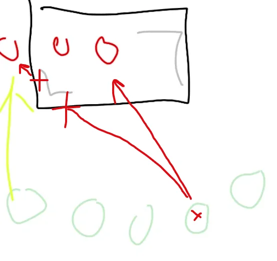

Hi, eigentlich dachte ich dass ich die "Cover" Regelung bereits verstanden hatte. Jetzt gab es in meiner Spielrunde folgende Diskussion zum Thema Benefit of Cover & Hit Rolls:
1. Hat die rote Einheit Benefit of Cover, wenn die grüne Einheit schießt?
2. Wenn die grüne Einheit BF3 hat, mit welchem BF schießt sie dann auf die rote Einheit?

- Naysmith weißt auf ein Bild hin, das nicht ganz deiner Situation entspricht. Dort ist ein simples Beispiel zu sehen, wo alle attackierenden Modelle mind. ein Modell im offenen sehen können. und damit alle Attacken zusammengefasst werden können.
In deinem Beispiel ist es so angelegt, dass einige Attacker diese freie Sicht haben und andere nicht.

@Zeitgeist ich habe auf das Bild und die Regel verwiesen in der Hoffnung das gesehen wird, dass die gezeigten Situationen, nach Prüfung der Bedingungen für Cover, zum gleichen Ergebnis führen. Beide zu erfüllenden Bedingungen werden nicht erfüllt.
@Ghost Writer Eigentlich muss man hier nur ganz Stumpf die Bedingungen abprüfen, dann guckst Du ob die erfüllten Bedingungen ausreichen um den Effekt zu bekommen und handelst entsprechend.
Gehen wir das ganze doch einfach mal Schritt für Schritt durch:
BENEFIT OF COVER 13.08
Each time a ranged attack targets a unit, if every model in that unit meets one or more of the following conditions, that unit has the benefit of cover against that attack:
Also als erstes die Unit bekommt Cover, nicht einzelne Modelle! sondern die ganze Unit. Das aber nur wenn wenigstens eine der folgenden zwei Bedingungen erfüllt sind und das für jedes!! Model der Einheit. Evtl. ist es das was die Verwirrung auslöst.
▪ That model has the INFANTRY/BEASTS/SWARM keyword and is
within a terrain area.
Möp! wird in Deinem Beispiel schonmal nicht erfüllt. Es sind zwar alle Infanterie aber die UND Bedingung ist vergeigt weil ein Model außerhalb der Area steht.
Kein Haken.
▪ That model is not fully visible to the attacking model due to one or more intervening terrain features and/or one or more intervening obscuring terrain areas (see below).
Möp! wird auch nicht erfüllt weil Grün links den Rot links voll sieht ohne Verdeckung durch Gelände.
Kein Haken.
Beide Bedingungen werden nicht erfüllt also bekommt die Unit kein Cover und Rot schießt unmodifiziert auf Grün.

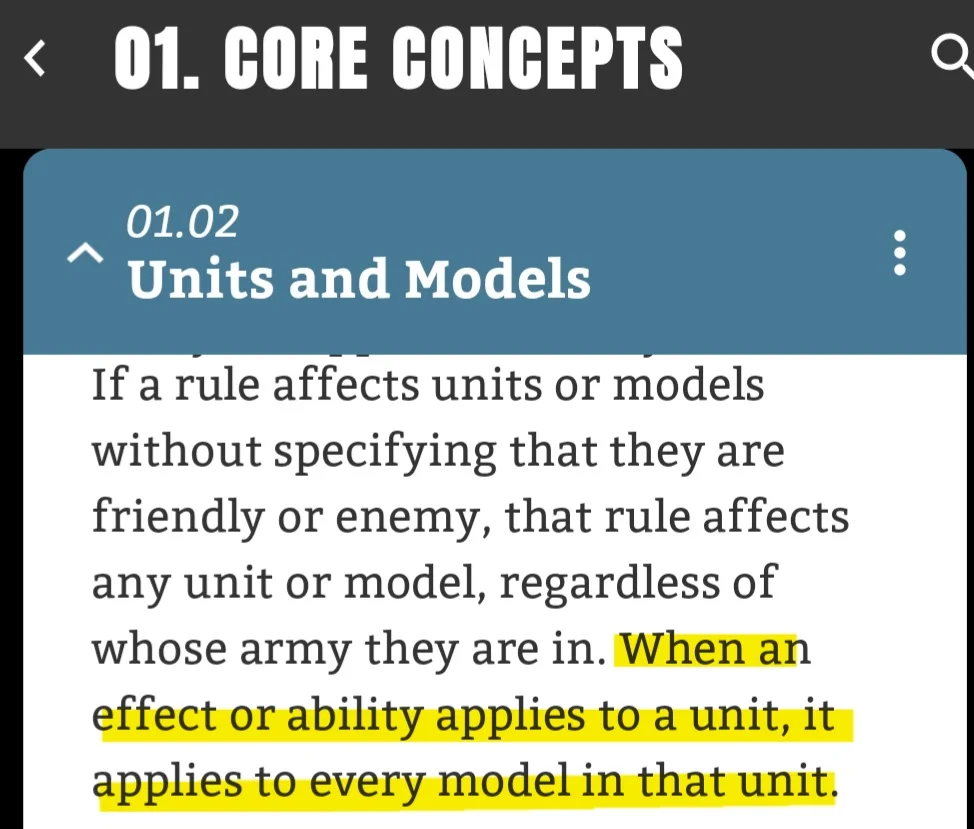

Ich sehe nicht, dass das Core concept dir hier weiterhilft, weil die Bedingungen nicht erfüllt werden in dem Sinne wie du hoffst.
When an effect or ability applies to a unit, it applies to every model in that unit.
  • Richtig: Wenn a unit betroffen wird, zählt das für alle Modelle in dieser unit
  • umgedrehter Fall: wenn ein Model betroffen ist, zählt das nicht für die ganze Unit
Der effect ist: Benefit of Cover.. betrifft die Zieleinheit, nicht die angreifende

Du drehst das um und willst die angreifende Unit als effected sehen, und ignorierst, dass in den Regeln für Attack-Sequence einzelne Waffen/Attacken der angreifenden Einheit abgehandelt und geprüft werden, nicht modelle, nicht units.
Weil der Abzug auf die BF aug Attacken gerichtet ist, fehlen die Schlagworte aus dem Core Prinzip (Unit,Models).
Diese Regel hat damit keine Auswirkung in diesem Fall für den Angreifer.
Umgangssprachlich könnte man sagen "die Unit die angreift ist betroffen", das ist wieder dieses "Fühlen der Regel". Der Regeltext gibt das aber nicht her. Die modernen GW-Regeln sind sehr "juristisch" geschrieben und man muss wie ein Fuchs auf Schlagworte und Bedingungen achten, besonders wann unit, modell, attack, weapon etc. als ziele der Regel genannt werden.

Du bestimmst die Zieleinheit. Hier aktiviert "Targets this unit" - Sagen wir, 3 Bolter und die Soulreaper sehen ein Modell der Zieleinheit ohne Deckung.
Heißt dass 5 Bolter und der Malefic Curse den Malus kriegen würden.
Heißt Du handelst ab:
3x 2 Attacken Bolter auf BF3+ (für die 3 Modelle mit voller Sicht auf ein Zielmodell außerhalb des Terrains)
1x 6 Attacken Soulreaper auf BF 3+ (für 1 Modell mit voller Sicht auf ein Zielmodell außerhalb des Terrains)
5x 2 Attacken Bolter auf BF4+ (die 5 Bolter, die gegen Deckung würfeln)
1x 3 Attacken Malefic Curse auf BF3+ (weil PSYCHIC Modifikatoren ignorieren darf)
Dadurch, dass Deckung den BF des Schützen verändert MUSS der Deckungsbonus die ganze Einheit betreffen - oder nicht. Das Thumbnail vom Video zeigt es korrekt - die beiden linken Marines sehen nur Infanterie im Terrain (Deckung). Die drei rechten sehen die Modelle am Terrain vorbei - keine Deckung.

Die Attacken müssen getrennt werden nach "Modelle der attackierenden Unit die alle Gegner in Cover-Area/partially obscured by terrain sehen und jenen, die ein Modell der Einheit im Offenen sehen können (entsprechend "identical attacks" P.17 core rules). In deinem Bild können dann so 1-2 Modelle ohne BS-Abzug schießen, der Rest nicht.
Attacken gegen Modelle in Cover werden von BS3+ zu BS4+ verschlechtert.
Das ist die korekkte Erklärung, besser kann man dass nict darstellen und gleichzeit auch den notwendige Regelabsatz warum hier jedes Angreifent Modell einzel zu betrachten ist.
Es wird einzeln Modell für Modell (Attacke für Attacke) geprüft, ob die Ziel UNIT Cover hat.
Genau, du Prüfst für jedes Modell was Angreift ob bei der Ziel Unit die Vorraussetzungen für Cover erfpllt sind.
Wenn ja gibt es Cover, wenn nein eben nicht aber nur gegen die Attacken dieses Modelles, dies machst du mit allen Modellen.
Somit kann es vorkommen, dass in einer Einheit Modelle eine BS abzug für Cover bekommen und andere eben nicht, diese Angriffe sind dann auch einzelen zu Gruppieren.

So meinen eigenen Rat mal befolgt und - mea culpa - alle dafür relevanten Regelelemente vollständig gelesen. Also Rolle Rückwärts 😉
Man erstellt Würfelpools für Waffen, welche identisch (A, BF, S, AP, D und wichtig Modifier) sind, und dies auf Modelebene und wickelt danach die Attacken mit diesen Pools ab. Die Regelsektionen 04.01, 04.01.04, 04.02, 04.03 und in meinen Augen der Regelschlüssel zum nachvolziehen 04.03.01. (Das hätte man vermutlich intuitiver aufbauen können).
Somit ergeben sich für @Ghost Writer s Frage zwei Würfelpools. Zwei Modelle können ohne Covermodifikator schießen und drei Modelle bekommen den Modifikator.

Da hst du etwas Falsch verstanden.
Es wird nciht anch jeder Attacke neun festgelegt, ob Cover bestaht oder nicht.
Dies wird beim festlegen des Ziel einmalig für jedes Modell bestimmt ob dies auf eine Einheit mit Cover schießt oder nciht und dann wird es abgehandelt.
