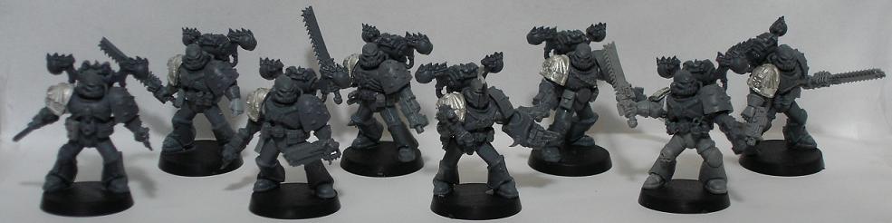

Eine der ersten Varianten hatte u.a. Dan the Deamon auf B&C (Link zu seinem Thread) schon vor über zehn Jahren angewendet. Vielleicht ist dir das eine oder andere Bild davon ja mal untergekommen. Dabei wird zwischen Torso und Hüfte/Beinen ein 1mm dickes Stückchen Plasticard geklebt und die Lücke mit Green Stuff und vor allem mit Granaten, Pistolenhalftern, Magazinen und Beuteln verdeckt. Das hat den schönen Nebeneffekt, dass die Marines tatsächlich gefechtsbereit aussehen und eliminiert noch das Hauptproblem der Old Marines, nämlich das Nichtvorhandensein eines Abdomens. Bei denen fängt ja der Brustkorb direkt über dem Hüftknochen an.
Ein Beispielbild für einen kompletten Trupp a la Dan the Deamon:

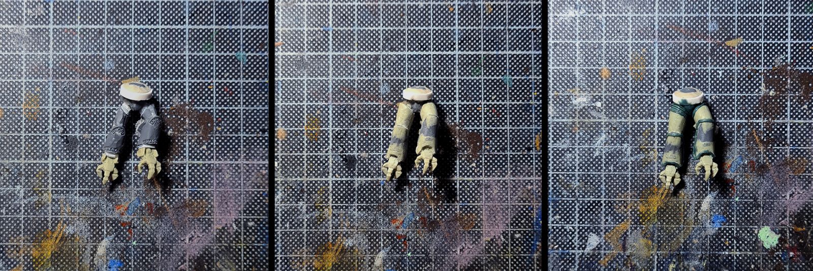

Ich verwende eine andere Methode, die zwar umständlicher ist, aber meiner Meinung nach bessere Resultate liefert. Aber das ist natürlich reine Geschmackssache, YMMV. 😅 Ich lege rund um den Hüftbereich (direkt über dem Hüftgelenk) einen Plasticard-Ring, wodurch man die Torsi schön draufkleben kann und die somit insgesamt länger sind. Man muss zwar mehr mit Green Stuff arbeiten, aber das Endresultat ist schon sehr zufriedenstellend. Zur Veranschaulichung sind zwei Bilder von meinem Tutorial im Spoiler zu fnden. Ich habe darin zwar mit Beinen von Grey Knight Terminatoren gearbeitet, aber das lässt sich genauso analog dazu mit regulären Marines machen.

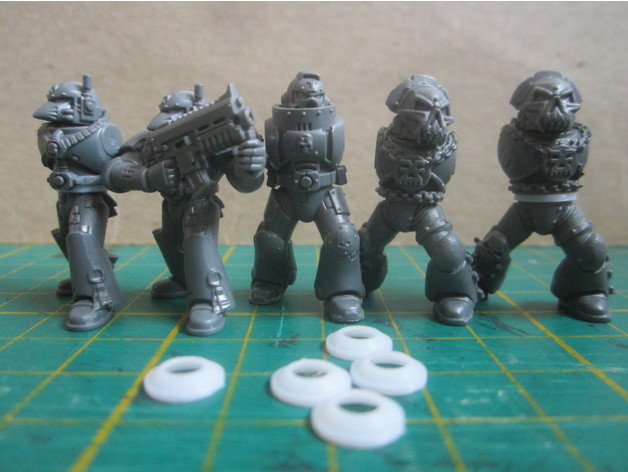

Ich hatte mich für den Umbau von Firstborn Marines auf die ähnlichen Proportionen wie Primaris an folgendem Größenvergleich orientiert:

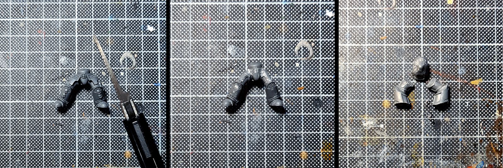

und dann, ganz klassisch, Plasticcard als Spacer eingebaut:
1mm dicke Stücke unter die Schuhe
2mm dicke Stücke in die Unterschenkel
am Übergang zwischen Torso und Beinstück einen Greenstuff-Klecks um das ganze etwas (ca. 1mm) länger zu machen und dabei einen breiteren Gürtel modelliert
eine Mini Greenstuff-Kugel als Unterfütterung unter den Kopf, um den Hals leicht zu verlängern.
Mein Tipp: Nimm "weiche" Plasticcard, dann wird das Zufeilen an den Übergängen deutlich weniger nervenaufreibend.
