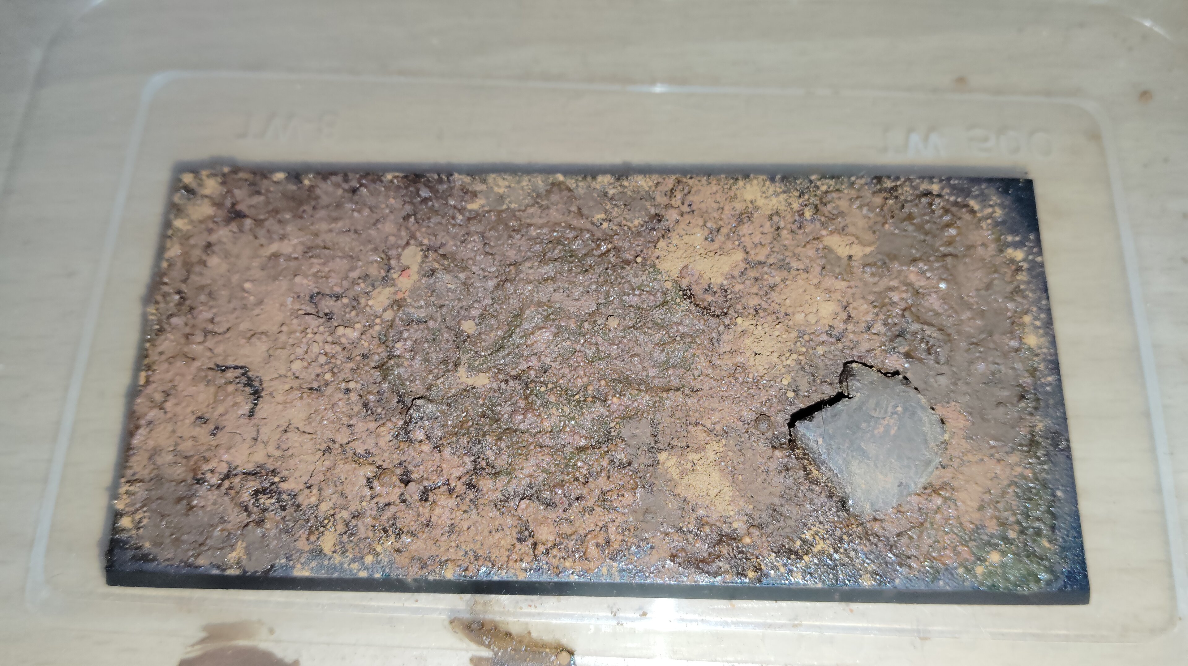

Also auftragen... Pinsel rein, und losgetupft, wirst schnell merken wie da der Flow ist, ist kinderleicht...
Fixieren... im Grunde gibts da viele Wege, manche nutzen Flow Improver, manche Thinner, manche Lack, ich z.B. nutze Isopropanol, da hab ich immer genügend da, füll mir ein kleinen Näpfchen davon (such hier mal nach Hunde-Keks-Backmatten 😉 ), pinsel kurz rein, auf die Pigmente, zieht von selber ein, verdunstet dann, fertig. Nicht wischen mit dem Pinsel, sondern den nur wie eine Pipette zum Transport nutzen... Warum dann keine Pipette? einfach: Tropfen zu groß, man braucht nur sehr wenig, zieht gut durch, einfach nen kleinen Pinsel 😉
