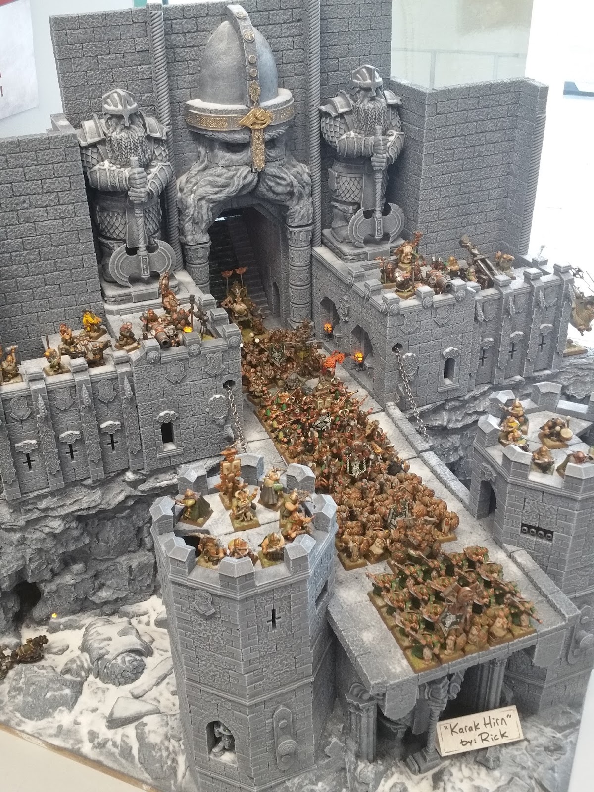

Inspiriert hat mich vor allem folgendes Bild:
Meine Festung wird einen ähnlichen Aufbau haben, allerdings breiter sein und nicht diagonal. Die Maße stehen schon fest: 120 cm x 80 cm. Die grundsätzlichen Elemente wie das Tor, die Brücke, die Türme und die Mauern wird es ebenfalls geben. Dazu kommen aber noch die Felswände der Schlucht außen rum, Wasserräder, Gyrocopter Start- bzw. Landeplattformen, Wasserfälle, ein Fluss und ein Geschützturm. Soweit zumindest der Plan. Je länger ich das Projekt plane, desto mehr möchte ich einbauen 😀.
