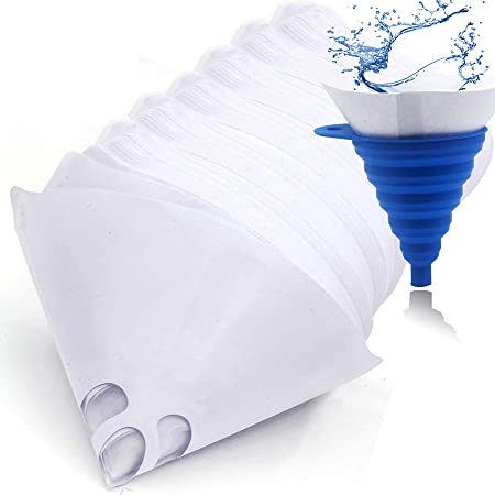

du hast doch sicher noch so ein feinsieb aus den Resinpackungen? gieß da dein trübes wasser durch, bis der schlick kommt, den natürlich nicht. schon ist dein wasser "ausguss-ready"
Diese Filter reichen NICHT um Resin aus Wasser zu filtern!
Der erwähnte Kaffee-Filter ist schon ganz gut. Besser funktioniert noch mehrfach gelegtes Passiertuch. Siehe hier. In dem Video ist zwar die Rede von Isopropanol aber Wasser kann man damit natürlich auch filtern.
Wenn du der Meinung bist das gefilterte Wasser ist wieder gut, dann verwende es doch wieder zum Reinigen der nächsten Modelle statt es wegzuschütten. Wie man es mit Isopropanol auch macht.
Davon abgesehen ist es vielleicht gut genug um Modelle zu waschen, aber für die Kanalisation ist es nicht geeignet.
In dem Wasser ist noch Resin in allen möglichen Aushärtungsgraten. Dass der Filter flüssiges und kleinteiliges Resin nicht filtert ist offensichtlich, da er sonst seinem Zweck nicht nachkäme.
Schütte das Gefilterte mal in einen alten Topf (den man wegwerfen kann) und koche das Zeug und schau mal was im Topf bleibt.
Wenn man das ein paar mal macht sieht das so aus:
Klares Wasser muss nicht sauber sein. Wiederverwenden, verdunsten oder in der Wertstoffhof, alles andere ist IMHO Murks.
