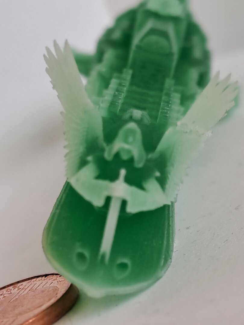

Drucker: Selbst teure Filamentdrucker kommen nicht unter 0,1mm Schichtstärke in der Z-Achse. Selbst die billigsten Resindrucker kommen auf 0,025mm.
Damit ist denke ich alles gesagt.
Qualität:
Das abgebildete ist ein 1- Cent stück (der rechte Flügel ist kein Fehler, sondern runtergeknallt und gebrochen 😀)
Gedruckt auf nem simplen Mono, den du so schon gar nimmer bekommst.
Kontrast ist mies, aber im BFG Bilde-Tread-schwirrt das auch bemalt von mir rum.
Die Details sind mittlerweile Hammer. Das Limit ist weniger "geht das", sondern eher "kann ich den Detailgrad noch sinnvoll bearbeiten. Da sind Gravuren so fein möglich, die setzt es dir mit der Grundierung zu wenn du ned aufpasst ^^
