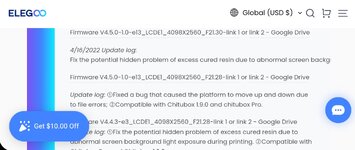

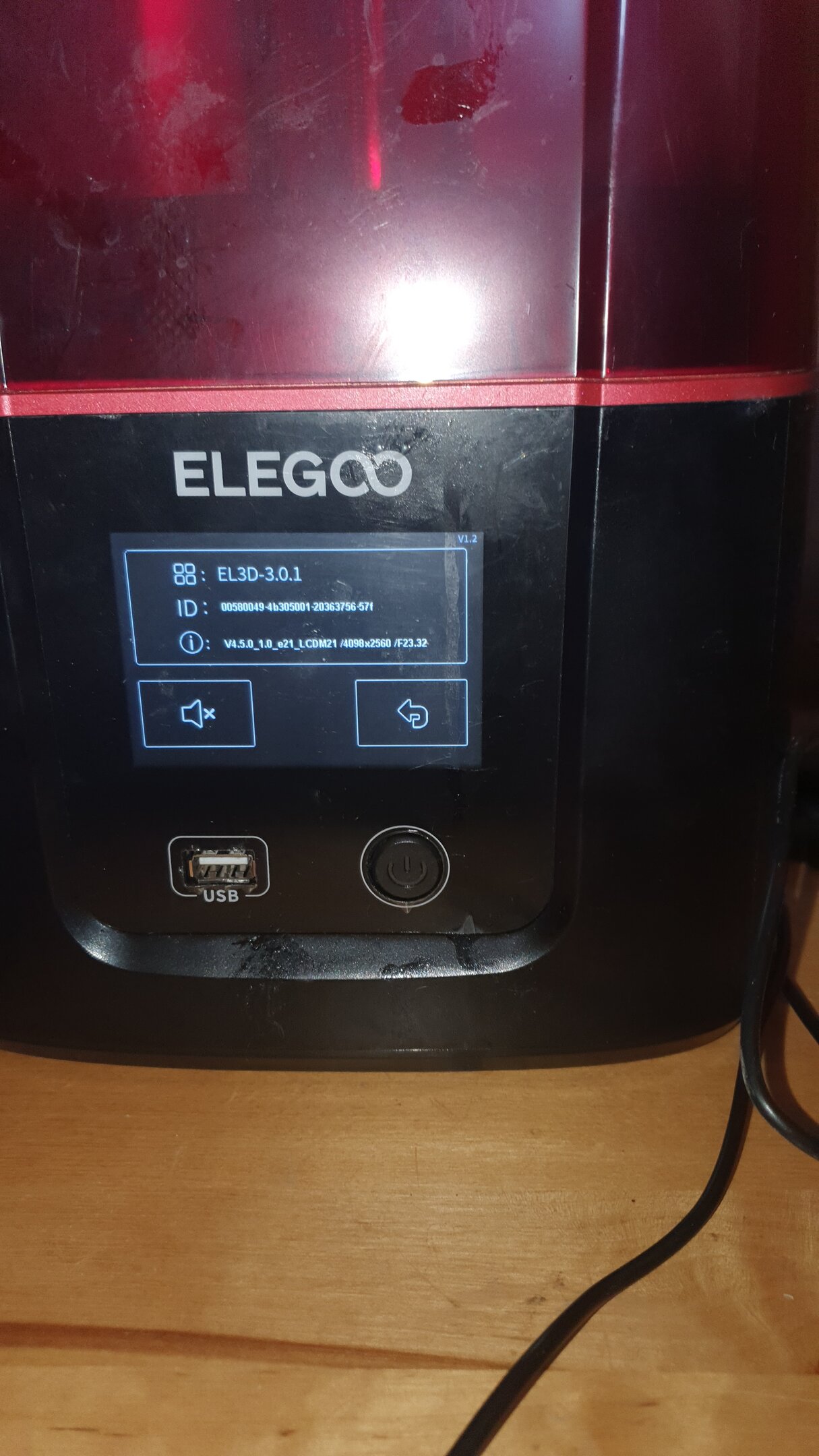

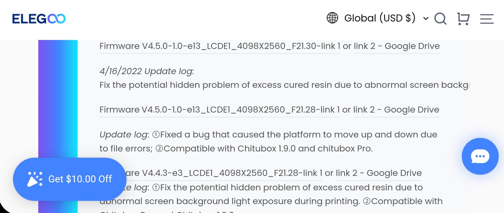

Ich finde das mit der Firmware etwas verwirrend. Online ist die latest Firmware V4.5.0_1.0 e13 und mein Elegoo hat V4.5.0_1.0 e21. Ist dann 21 nicht neuer? Zumindest ist das ja so die Logik bei den meisten Software Versionen.
