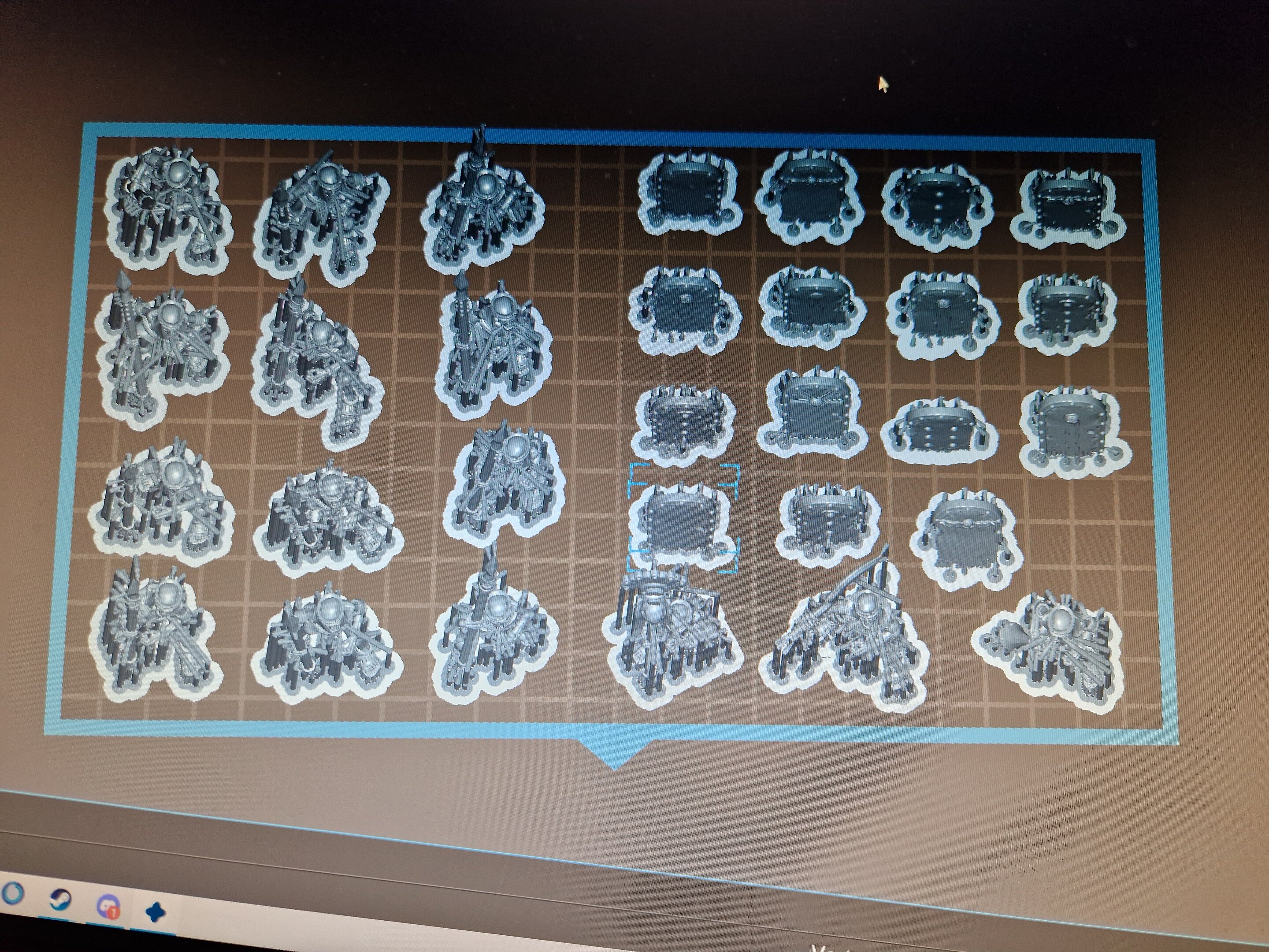

Wie soll denn die Druckplatte aussehen? Kannst du da auch mal ein Bild aus Chitubox reinstellen?
20 Skelette mit Speeren und 20 Schilde, alles mit Supports, die auf der Platte stehen 🙂 Würde dir da gerne ein Bild von zeigen aber:
Ich kann, und das könnte ja vllt irgendwas mit dem Fehler zu tun haben, die Dateien, die ich in chitubox erstellt habe, einmal abgespeichert, nicht wieder in chitubox öffnen, da er sie automatisch als "anycubic" Datei abspeichert. Das war mir bis jetzt nicht befremdlich da ich ja einen anycubic Drucker habe, aber wer weiß...
EDIT: So in etwa sehen die Dateien dann in der Ansicht aus

Also für mich is das ein Problem des Displays. Diesen Blockdruck hatte ich mit dem Mono X auch, nachdem ich die "Schutzschicht" des Displays entfernt hatte ... die wohl offensichtlich Teil des Displays war 😛
Wenn du dich das traust, mach mal die Verkleidung des Druckers auf und schau ob alle Kontakte richtig sitzen. Vll hat es nen Wackelkontakt zur Displaysteuerung. Also ohne Gewähr - ich bin nich schuld, wenn was kaputt geht ^^
Das is das, was ich machen würde an deiner Stelle. Bei mir wusste ich ja, daß ich das Display kaputt gemacht hatte 😉
Was auch sein könnte ist ein Softwareproblem. Du nutzt ja Chitubox, korrekt? Der native Slicer für Anycubic Drucker ist ja der Anycubic Workshop (den ich persönlich nicht mag wie weiter oben ausgeführt), Chitubox muss also seine errechneten Dateien am Ende immer noch in das Format für die Anycubic Drucker konvertieren. Und da könnte es ein Problem geben.

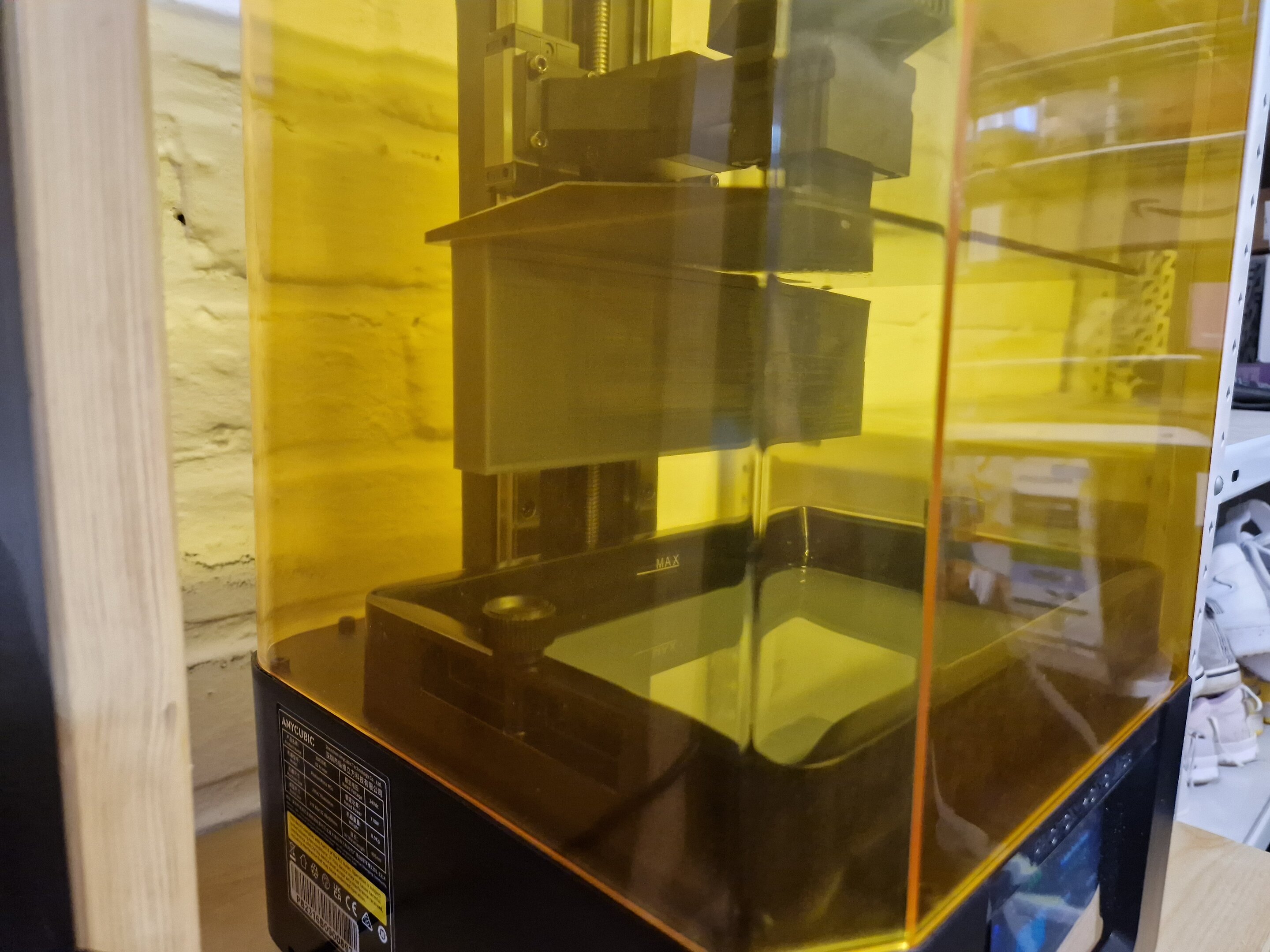

Das war mein erstes Druckergebnis nachdem ich heute FEP getauscht und die Displayschutzfolie aufgebraucht habe. Also nix.
Das hier war Versuch Nummer Zwei. Kommt dir sicherlich bekannt vor, die Wand da hinten an der Druckplatte ^^
Stutzig machte mich zuerst, daß ich bei derselben Datei ein anderes Ergebnis bekomme als beim ersten Druck. Und dann, daß im Feld "current Layer" nix angezeigt wird. Also hab ich mal ne Testdatei auf den Stick geladen:
Und siehe da, bei der Testdatei wird ein Bild angezeigt und bei der von mir erstellten Datei (und allen anderen von mir erstellten) wird kein Bild angezeigt.
Ich drucke grad mal die Testdatei und schau ob das was wird. Wenn die geht, ist es kein Problem des Druckers, sondern der Dateien. Dann muss ich weiter überlegen 😉
Das Testmodell wurde problemlos gedruckt. Is also ein Softwareproblem.
Die von Chitubox erstellten Druckdateien lassen sich von Anycubic Workshop auch gar nicht öffnen, im Gegensatz zu den Testdruckdateien.
Also probiere ich es von Hinten durch die Brust ins Auge:
  • in Chitu die Modelle supporten
  • in Chitu Projektdatei erstellen
  • in Chitu die Druckplatte als STL exportieren*
  • im Workshop die STL laden, ggfs reparieren
  • im Workshop slicen und als Druckdatei exportieren
  • testen 🙂
Und weil das slicen ne Weile dauert, bin ich jetzt grad erstmal bei diesen Schritt 😉
Edit: ich kann schonmal berichten, daß der Drucker diesmal ein Bild anzeigte für die Druckdatei. Ich bin guter Dinge 👍 Morgen wissen wir mehr ... so ne hochkant Knightbase dauert ne Weile 😀
* das geht hier:
