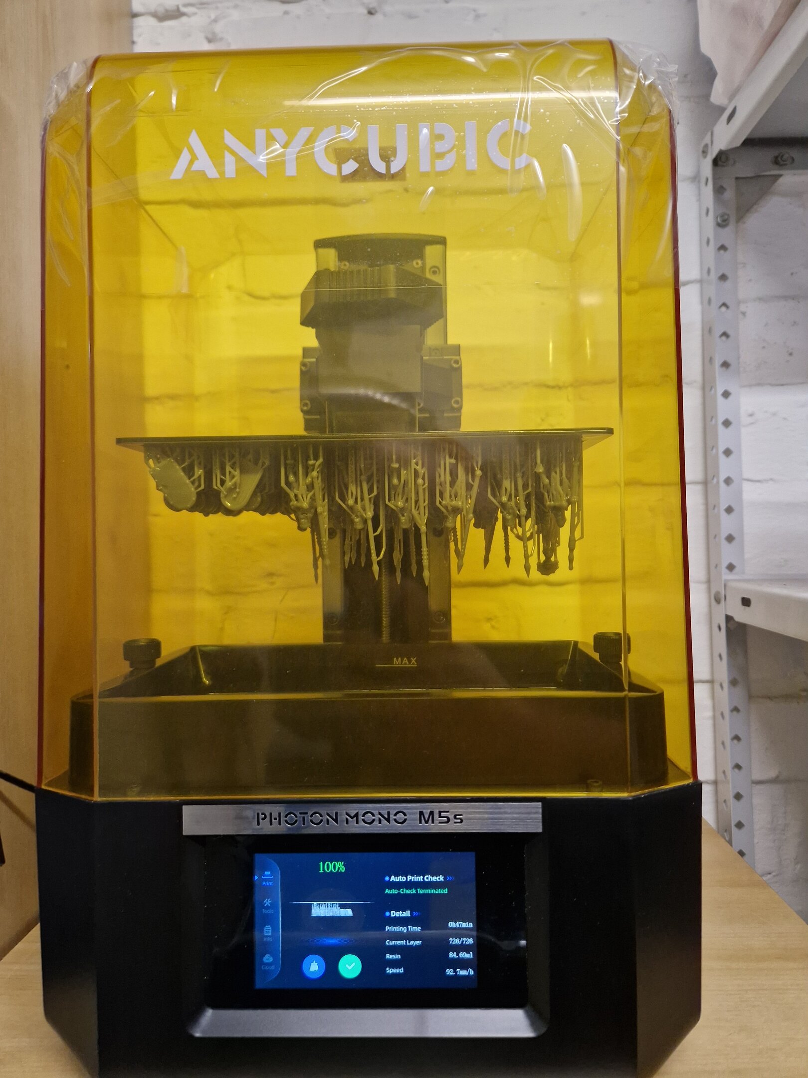

Ich habe derweil 2 neue Dateien, diesmal mit dem anycubic photon Workshop, erstellt und beide ganz normal mit der Grundeinstellung (mit highspeed resin innerhalb von 45Min raus geballert, völlig krass) gedruckt.
Es scheint also, wie du schon schriebst, ein Software Problem zu sein in Zusammenhang mit Chitubox ?

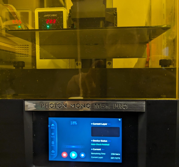

Das hier war Versuch Nummer Zwei. Kommt dir sicherlich bekannt vor, die Wand da hinten an der Druckplatte ^^

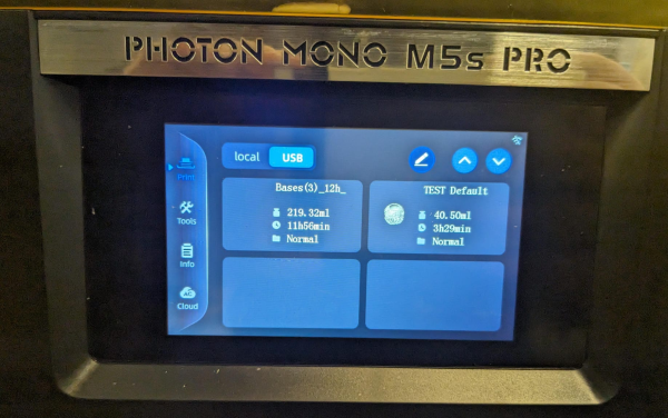

Stutzig machte mich zuerst, daß ich bei derselben Datei ein anderes Ergebnis bekomme als beim ersten Druck. Und dann, daß im Feld "current Layer" nix angezeigt wird. Also hab ich mal ne Testdatei auf den Stick geladen:
JA KENN iCH 😀 Shit
Ich bin mir halt relativ sicher, dass bei mir die Layer auch angezeigt wurden, er aber eben halt die chinesische Mauer gedruckt hat, leider ohne Gewähr grade ;(
Und siehe da, bei der Testdatei wird ein Bild angezeigt und bei der von mir erstellten Datei (und allen anderen von mir erstellten) wird kein Bild angezeigt.
Ok, das ist schonmal ein Indiz!
