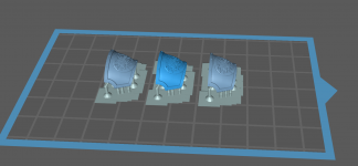

Umso mehr umso besser. Umso stabiler der Druck sitzt umso qualitativ besser wird er, allerdings hat man da dann das Problem die Stützen gratlos zu entfernen. Generell sollte jede Kante hin zur Druckplattform stützen haben. Bei Chitubox sieht man anhand der Rotfärbung der Fläche wie problematisch sie in Bezug zur Stabilität ist. Allgemein ist das aber sehr erfahrungsgebunden. Ich lerne auch immerwieder dazu wie man Stützen und den Druck allgemein noch weiter optimiert.wie viele supports muss man denn so setzen? hab jetzt mal warlos rumgeklickt und ist alles voll, erkenne aber nicht wo wirklich welche hinmüssten?

Bei komplett Senkrecht könnte es Qualitätseinbußen geben, wegen der dann geringen Pixeldichte. Ich würd sie in dem Fall zumindest leicht schräg drucken. so 15-20 Grad.edit: direkt noch ne Frage an die erfahrenen. wenn ich zb. floor tiles drucken möchte, kann ich die auch komplett senkrecht drucken? dann könnte ich nämlich richtig viele aufs brett bekommen
