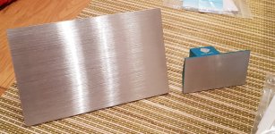

Mein Mono X ist gestern endlich angekommen. Verdammt große Kiste und die Druckplatte ist ja gleich mehr als 4 mal so groß wie beim Photon Zero. Leider ist mein erster Probedruck gleich schief gegangen. Ich dachte, dass ich nach meinen bisherigen Erfahrungen mit der Belichtungszeit der Burn-in-Layer auf 30 Sekunden runtergehen könnte. Dies war aber leider ein Trugschluss und trotz Monochrom Display müssen es bei dem grauen Anycubic Resin wohl schon mindestens die empfohlenen 45 Sekunden pro Schicht sein. Aber auch dann ging das Modell ziemlich leicht ab. Ich denke ich werde für die nächsten Prints hier eher 50 oder gar 55 Sekunden einstellen müssen.
Ansonsten ist die Qualität natürlich deutlich besser als beim Zero, was aber zu erwarten war, da das Display auch eine deutlich höhere Auflösung hat und monochrom ist.
Hier aber mal eine Frage an die Experten hier: Wäre es besser auf ein transparentes Resin zu wechseln? Ich könnte mir vorstellen, dass dort mehr Licht durchkommt und die Drucke somit besser und schneller gelingen? Und wo kauft ihr eurer Resin? Amazon? Oder gibt es andere Shops, die billiger und besser sind?

Woah das mal ne Druckplatte, wie viel Resin hast du da in der Wanne? 200ml?
Man muss schon etwas reingeben, ja. Ist auch etwas der Nachteil eines so großen Druckers - du musst halt viel Resin vorlegen. Das kannst du zwar wieder rausschöpfen, aber im vergleich zu einem kleinen Drucker brauchst du einfach mehr Puffer. Ich hatte auch schon einiges an Resin Verlust über die Druckplatte an sich, weil sich da viel Resin drauf staut. Ich werde daher als nächstes erst einmal eine Abtropfhilfe drucken - die gibt es praktischerweise schon passend für den Mono X bei Thingiverse.
