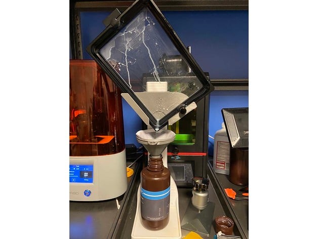

Habs von Thingiverse.
Damit zwingt du mich gleich dazu hier zu warnen. Erst das Resin fast komplett aus der Wanne raus und dann in die Abtropfhilfe. Andersrum gibt's ne riesensauerei. Hatte da eine Phase geistiger umnachtung oder warum hätte ich in Physik besser aufpassen sollen 😗 Zum Glück habe ich eine Wachstischdecke, da konnte man die sauerei schön in nen Behälter schieben und dann nochmal filtern. Das Ding ist wirklich dazu da um auch die letzten Tropfen aus der VAT zu holen. Quasi den Bodensatz.
Ich finde das ja lustig: Etwas mit dem 3D Drucker auszudrucken, damit der 3D Drucker besser funktioniert.
Gerade das aber macht ja Spaß daran.

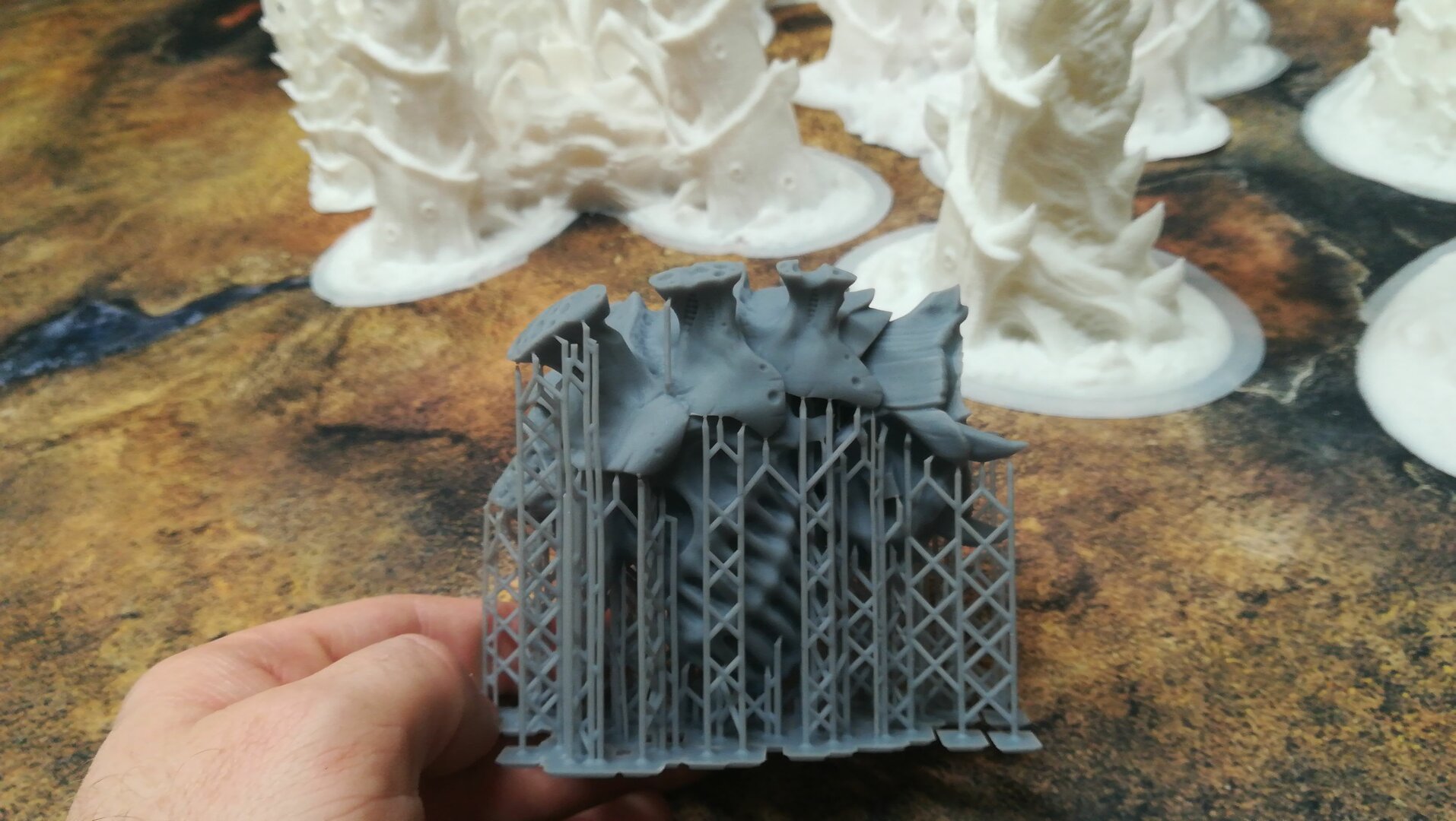

Und sowas hier:
Der Körper vom Hierodule. Heute Abend mache ich die supports weg und währenddessen druckt der tail. Und auf dem FDM werde ich mir eine 130mm Base Scheibe drucken.

Und sowas hier:

Ist ein ganzes Modell in mehreren Teilen. Ich hab jetzt aktuell Kopf, Körper und Schwanz und kein Resin mehr. Sobald wieder welches da ist kommen Beine und Klauen. Für die Barbed Variante sind es dann ein anderer Körper, ohne den "Acid Blood Vulkankegel" sowie natürlich große Biocannon. Plan ist 2 Scythes und einen Barbed für meine Frau ihre Nidzilla Liste zu drucken. Dazu kommen Ripperschwärme. Aber da bin ich noch am Design schauen, (zu viele Arme und Beine die alle Support wollen) Erstellt habe ich die Modelle nicht, und sie sind nicht 100%ig identisch zu FW. Aber sie komen sehr sehr nah heran.
Für den Zoantrophen/Neurothrophen Bausatz gibt es zum Beispiel auch den "Tail Körper" zum Drucken. Damit bekommet man aus einer Box 3 Zoas und 3 Venoms raus, das ist schon was cooles.
Bilder kommen gleich.

Doch passt gerade so, habe den Photon, sollte die gleiche Fläche sein, sprich Printing volume : 115mm *65mm *155mm (4.52″*2.56″*6.1″) der Körper passt gerade so drauf. Wir haben dann beide den gleichen LCD verbaut, also sollte die Druckfläche identisch sein. Die anderen Teile gehen eher in die Höhe als Breite.
google....
Mars hat Printer Dimensions: 7.87in (L) * 7.87in (W) * 16.14in (H) ähm ja... laut Amazon 115 x 65 x 150 mm.
