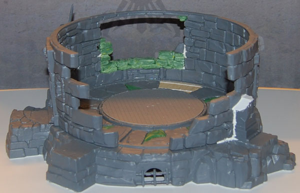

Was Fehlt Schutt. Und dann dein Gestuftes an der Wand, ich vermute mal das sollen Steine sein? Finde ich nicht so richtig gelungen. Das sie vom Stiel völlig anders wie die anderen Steine aussehen. Die sind nicht so stark abgerundet. Ich würde vl. nochmal mit Was zum Schleifen drüber gehen oder die Steine auch an andere Stellen einbauen. Das wirkt der ganze Turm zusammengewürfelt.

So, jetzt zum Turm. Ich bin da ein bisschen der Meinung von wedge. Das ganze wirkt noch viel zu sauber. Das ganze müsste mehr nach Verwitteung aussehen. Evtl. mal mit Schleifpapier drüber. Und es könnt noch ein wenig mehr nach Verfall aussehen. Könnte mir gut vorstellen, das inne mehr Schutt und Steine liegen. Alles etwas mehr nach Kampf aussehen lassen.

@ wedge + Würfelbraut - Vielen Dank für die Ratschläge. Allerdings muss ich auch dazu sagen, das der Turm sehr WIP ist. So etwas wie heruntergefallene Steine, Sand usw. kommt erst viel später. Die Liebe zum Detail verwahre ich mir immer bis zum Schluss auf^^. Wie gesagt es wird ja ein etwas größeres Geländestück (Friedhof/Park + Turm). Erst wenn alles soweit "zusammengebaut" ist, kommt der Schutt, das Gras usw. Der Turm selbst wird ja auch noch deutlich größer. Und die Problematik mit meinen selbstgebastelten Steinen sehe ich auch so wie ihr. Wie gesagt es sollten zuerst Sandsäcke sein, und je höher ich gebaut hatte, desto eher empfand ich, dass es eher Steine sind. Werde aber versuchen am Erscheinungsbild noch etwas zu machen, damit es nun wirklich nach Steinen aussieht. Mal gucken ob es mir gelingt, da ich mit GreenStuff kaum bis keine Erfahrung habe.

Ich habe nun mal wieder ein paar Stunden in den Turm investiert. Dabei ging die meiste Zeit in die Gestaltung der GreenStuff Steine. Ich hoffe man kann erkennen, dass sie jetzt Steine sind, mit allen Ecken und Kanten ;-) . Des weiteren habe ich das Erdgeschoss fertig gemacht und ein paar Säulen angebracht (außen). Die Figur die am Eingang steht ist noch nicht festgeklebt, soll aber da angebracht werden. Als nächstes begebe ich mich an die Bodenplatte. Hier soll der Turm etwas erhöht stehen und ein weg runter zum Park/Friedhof führen. Wobei der Turm modular zum Friedhof/Park sein soll, damit man mal auch nur den Turm benutzen kann, ohne den Friedhof/Park.

PS: Die weißen Fugen werden, wenn sie trocken sind, noch ausgebessert. Und wie gesagt, Sand, Schutt usw. kommen dann drauf, wenn die Bodenplatte des Turms fertig ist^^.

Ich habe mich nochmal ein wenig dran gesetzt und den Turm jetzt soweit fertig zusammengebaut. Es fehlen nur noch die Details und die Zwischenböden. Hab den einen auf dem Foto nur rein gelegt. Beide sind noch nicht geklebt, damit ich den Turm besser bemalen kann, vor allem das Mosaik.
Hier noch zwei weitere WIPs. Ich hab die GreenStuff Steine mal schnell getuscht, damit man sie besser erkennen kann (die Vertiefungen usw.)
@wedge - Ja du hast Recht. Da die alten Steine (auf Grund dessen, das sie zuerst einmal Sandsäcke werden sollten) sehr hervorstanden, hatte ich mich dazu entschlossen sie wesentlich kleiner zu machen, um sie an die vorhanden Steine an zu passen. Ich habe dafür das GS abgeschnitten, gesägt und gefeilt. Als sie dann grob die richtige Größe hatten, habe ich sie dann so bearbeitet, dass sie Kanten, Macken usw. bekommen haben und als letzte habe ich noch viel Zeit investiert, um die Fugen her zu stellen. Die waren nämlich nach dem Abschneiden des GS verschwunden. Es gab nur 1ne Schicht GS von oben nach untern^^.
