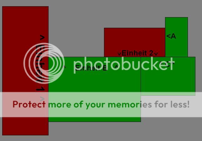

Folgende Nahkampfsituation, nehmen wir an der grüne Spieler ist durchweg mit höherer Initiative gesegnet, weshalb er zuerst zuschlägt. Er beginnt mit Einheit C, die komplett auf die Einheit 2 schlägt. Danach handelt er die Attacken der Einheit A ab, die die feindliche Einheit 2 komplett zerstören! Nun die Frage, stürmt die Einheit A jetzt irgendwie vor in die Feindeinheit 1? Kann sie das irgendwie und dann auch quasi nochmal in diesem Nahkampf zuschlagen? Oder könnte sie das nur, wenn sie in dieser Runde erst in den Nahkampf gestürmt ist? Oder garnicht?
