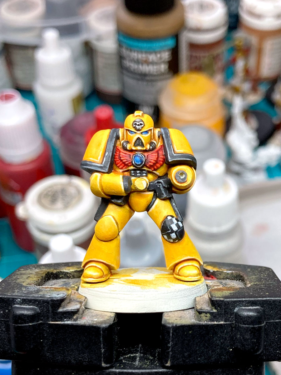

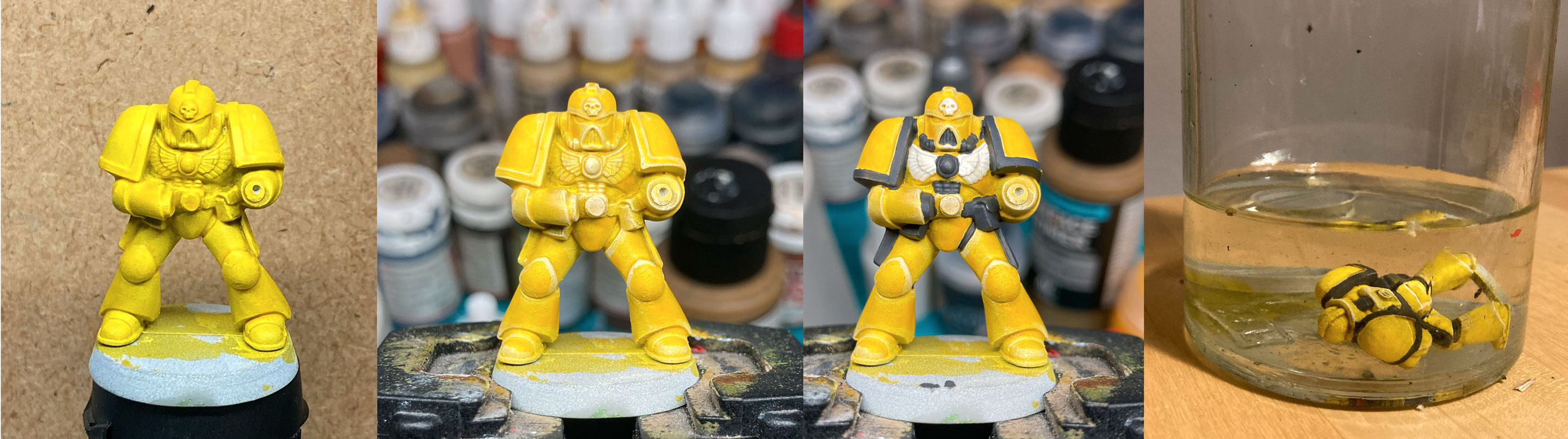

An den bemalten Zierelementen im letzten Foto mag man erahnen, dass ich nun endlich ein Rezept gefunden habe, das ich nachkochen konnte.
Meine kleine Passionsgeschichte ist vielleicht für den ein oder andern interessant, drum hier als
In den ersten Anläufen habe ich mit Contrast gearbeitet. Imperial Fist ist tatsächlich ein Wundermittel, wenn man gleichmäßig gelbe Oberflächen erzeugen will. Kontrast muss man selbst reinbringen. Und da tue ich mir echt schwer. Denn gefühlt habe ich mir mit jedem Schritt die schöne Oberfläche versaut und ständig korrigieren müssen.
Dieses Problem habe ich also mit Iyanden Yellow – das etwas Kontrast mitbringt – einzudämmen versucht. Es ist fleckig ausgetrocknet, egal was ich gemacht habe. Das sollte aber, laut einer anderen Anleitung, durch Auftupfen und -bürsten von Perlweiß behoben werden können. Tatsächlich hat das zuerst okay-ish ausgeschaut. Allerdings sollte anschließend ein Wash ausdrücklich großzügig aufgetragen werden – mit desaströsem Ergebnis, das so überhaupt nicht mehr der Anleitung entsprochen hat. Davon oben kein Foto, es war zu grässlich.
Stur wie ich bin, hab ich erst an der Stelle speziell nach Tutorials gesucht, die meiner gewohnten Malweise eher entgegenkommen. Also Schatten, Grundfarbe, Akzent. Auf eine Spur gesetzt hat mich Pete the Wargamer. Der setzt per Pinwash Schatten auf die grundierte Mini und nutzt Cassandora Yellow als eine Art Filter. Allerdings ist mir das Ergebnis mit Soft Tone (von AP) und den sehr abrupten Akzenten zu hell gewesen.
Fündig geworden bin ich schließlich bei Mengel Miniatures. Da werden nicht nur die (dunkleren) Schatten, sondern auch die Akzente vorgemalt. So simpel, dass ich von allein nie draufgekommen wäre. Auch wenn ich noch an meiner Pinselkontrolle arbeiten muss, bin ich mit dem Ergebnis oben soweit ziemlich glücklich.
Ganze Armeen in Gelb werde ich sicher nie ausheben. Aber immerhin – allen Motivationstälern, die ich durchschreiten musste, zum Trotz – nähert sich dieser Bub endlich der Fertigstellung.
Sehr schick! Glaube nicht, dass ich das so hinkriege.
Kurze Frage: Warum hast Du ihn nochmal entfärbt? (oder hattest Du ihn nur einmal entfärbt?) Nach dem wIP-Foto hätte da doch noch was drauß werden können.
Problem war das Washen. Das hat Flecken gemacht, auf denen ich das Gelb nicht mehr sauber hab hochziehen können. Davon gibt's kein Foto, weil ich mich zu sehr geärgert habe. Zumal ich ja im ersten Anlauf vor eine ganz ähnliche Mauer gerannt war ?‍♂️
Ablauf war also: Erstversuch: gelber Grund, Akzente nach dem Wash; Zweitversuch: gelber Grund, Akzente vor dem Wash; dritte und erfolgreiche Fassung: altweißer Grund + Pinwash, dann Akzente, dann gelben Filter drüber.
@derRayko Schade! Hätte sich bestimmt gefunden, hab meinen auch einem edlen Spender zu verdanken.
Weil ich ja über die Streber gemeckert habe, beschränke ich mich hüben wie drüben auf eine Vorschau vom endlich fertigen Marine. Veröffentlichung dann zum 31.8. – korrekt, @Tarkus ?
Nach der längeren Anreise bin ich tatsächlich happy mit dem Ergebnis ☺️ Und darum geht's ja. Gegen das meiste, was Leute auf Insta (und auch hier) abfeuern, kann ich natürlich nicht anstinken. Da fehlen mir schlicht Geduld und Pinselkontrolle.
Allein als persönliche Herausforderung aber war es eine schöne Abwechslung. Und auch in sehr passendem Umfang, weil ich diesen Monat hobbytechnisch leider ziemlich lahmgelegt war (und noch bin).
