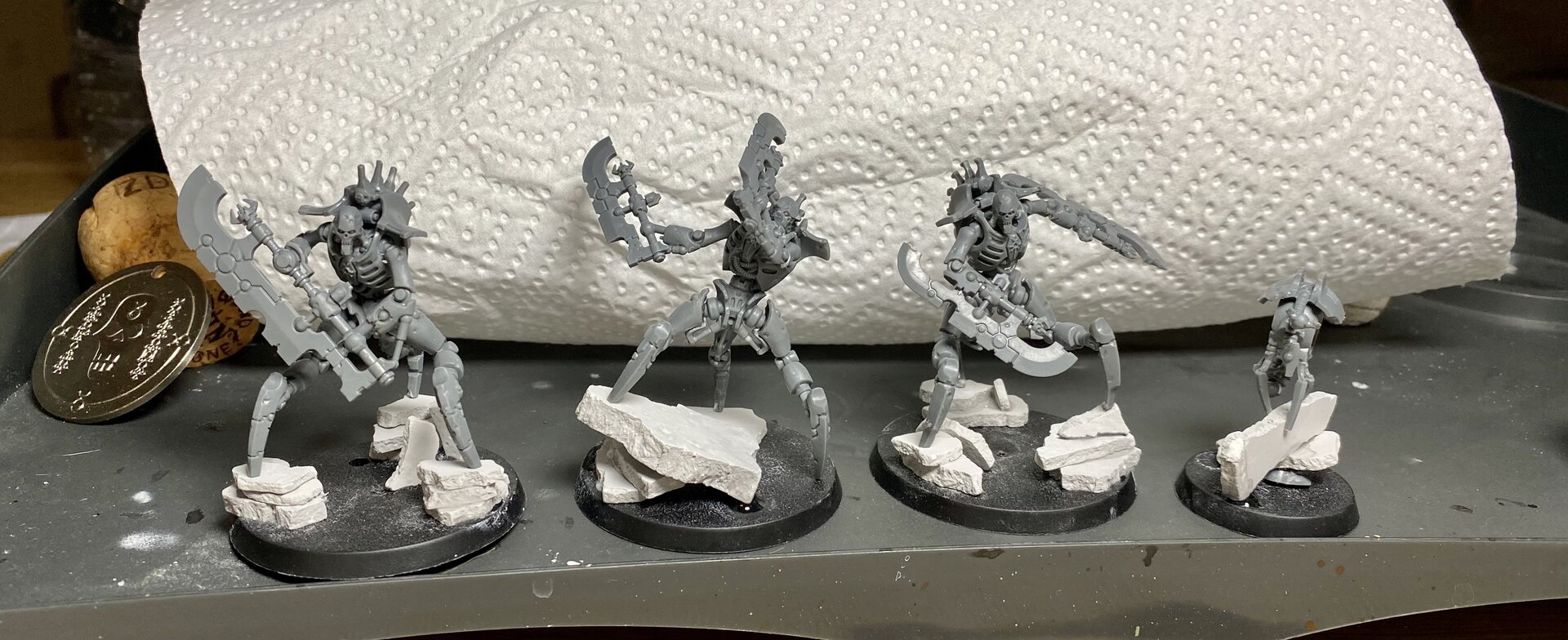

Derweil starte ich mit den Skorpekh Destruktoren, dies ist ebenfalls meine Aufgabe für das Winterevent. Die Stadtruinen habe ich entfernt und versucht die Minis in dynamischere und größer wirkende Posen zu bringen.

So kommen die sehr bedrohlich rüber - cool. 👍 Allerdings würde ich noch ordentlich Geröll (1/3 Höhe der anderen Steine) dazwischenlegen, ansonsten wirkt es ein wenig "gepost". Oder kommt dazwischen der Sumpf?

Danke Dir und Du hast recht, mache dann noch Geröll usw. auf die Base, Tuft und Farn kommt ebenfalls drauf. Ggfs. noch Sumpf Wasser, kommt jetzt darauf an, wie die Base morgen vom Lord aussehen wird. ?

Anbei ein kleines Update. Die Bases sind nun mit Geröll versehen, wirkt direkt anders 🙂

Die Posen sind super geworden, 1A! Aber ich schließe mich @Yuri an, packe da auf jeden Fall noch mehr Zeuch zwischen die Steine, das sieht so zu gewollt aus.

Beim linken und rechten Skorpekh ist ja so eine Art kleine Schlucht zwischen dem Schutt (Ist das Juwela Porzelanzeug?). Da könnte man vielleicht auch Stücke von Space Marines - oder was die Destroyer halt gerade zerlegt haben - platzieren 🤔
Das Schutt ist aus Gips, eigentlich ganz cool, jedoch nicht geeignet zum kleben, da die oberste Schicht abblättert wenn man mal etwas gröber mit dem Model umgeht. Musste den Lord stiften, ging aber ganz gut.
Da ich gerade erst wieder frisch dabei bin, habe ich so gut wie keine Bits, bei Gelegenheit sammle ich welche.
