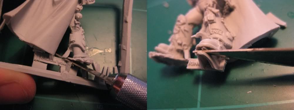

Ein aller erster Blick auf die Mini sah eigentlich viel versprechend aus. Keine Bläschenbildung, keine schiefen Teile oder andere schreckliche Dinge von denen man ständig liest^^ Was mich aber gleich stutzig machte, waren diese ganzen Verbindungsstäbe vom Rahmen zum Mini.
Die "Stäbe" sahen nach viel Arbeit aus, gingen aber relativ leicht zu lösen. Jetzt offenbarte sich der tatsächliche Zustand des Kastellans. Da ich den Mini stiften werde und er auf eine erhöhte Base kommt, musste ich den Steg der normalerweise für die Schlitzbase vorgesehen ist abtrennen. Dies war eine ganz schön aufwendige Arbeit. Selbst wenn ich den Steg dran lassen wollte, frage ich mich was das ganze Resin zwischen Fuß und Steg soll. Da muss man mit Kraftaufwand echt eine Menge beseitigen. Ich bezweifle das dies das Richtige für einen zwölfjährigen ist 😉

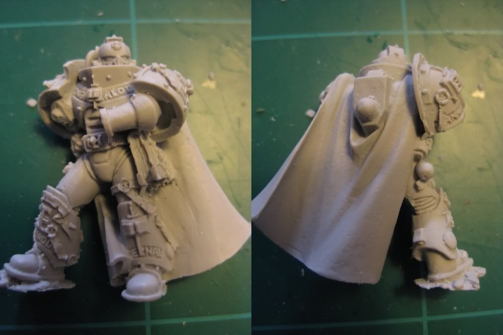

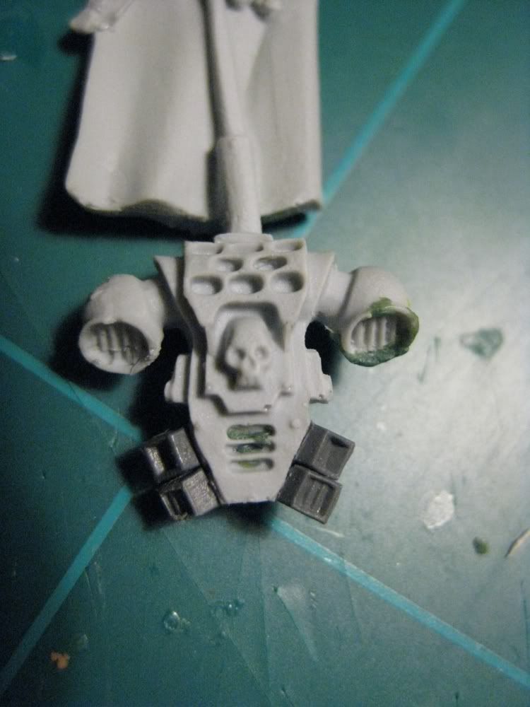

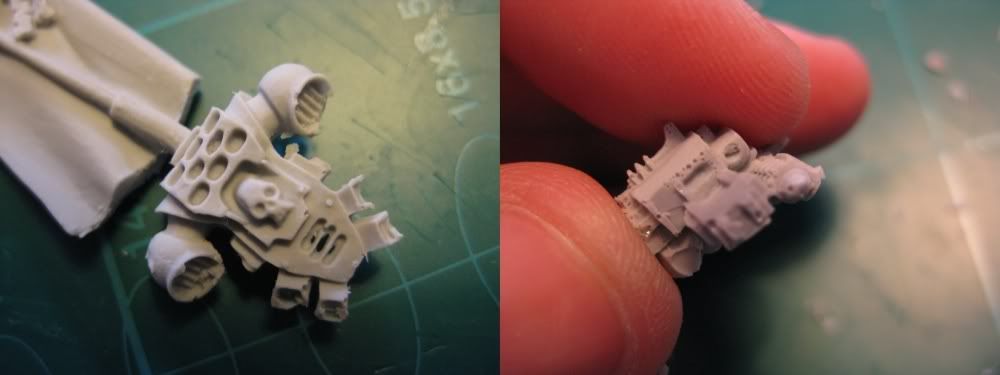

..... hätten wir hier ein wirklich feines Finecast Modell vorliegen. Bevor ich groß tippe/rede/schreibe schaut euch einfach folgendes Bild an:

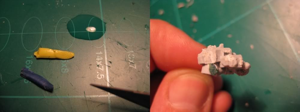

Der Bolter inklusive Arm sollte noch reparabel sein, aber das Backpack hat es ganz schlimm erwischt. Hier kann nur noch viel Greenstuff helfen. Also brauchte ich für alle Reparaturen folgende Werkzeuge:

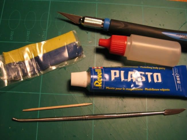

Mit dem Plasto von Revell kann man wunderbar kleiner Lücken oder eben Luftbläschen zu machen. Außerdem trocknet es schnell, und hinterher einfach abschleifen. Hiermit und einem Stückchen Greenstuff ging es also erst einmal an den Bolter/Schwert Arm. Auf dem Bildern wirkt alles noch recht grobkörnig.Liegt daran, dass ich nach dem Trocknen noch mal mit Pfeilen ran muss. Zusätzlich sind zum Glück nur Stellen betroffen die später am Modell nach unten zeigen, also kaum zu sehen sind.

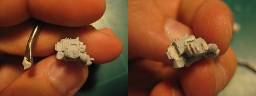

Nun also noch das Backpack irgendwie gerade biegen. Nachdem die Knubbel an der Seite mit GS gefüllt wurden, entschloss ich mich kurzerhand die kaputten Stellen unten am Pack durch neue Kunststoffteile zu ersetzten. das sollte schneller gehen, als mehr schlecht als recht alles mit GS versuchen nach zu bauen. (Der GS auf dem Foto ist noch nicht die Finale Version).

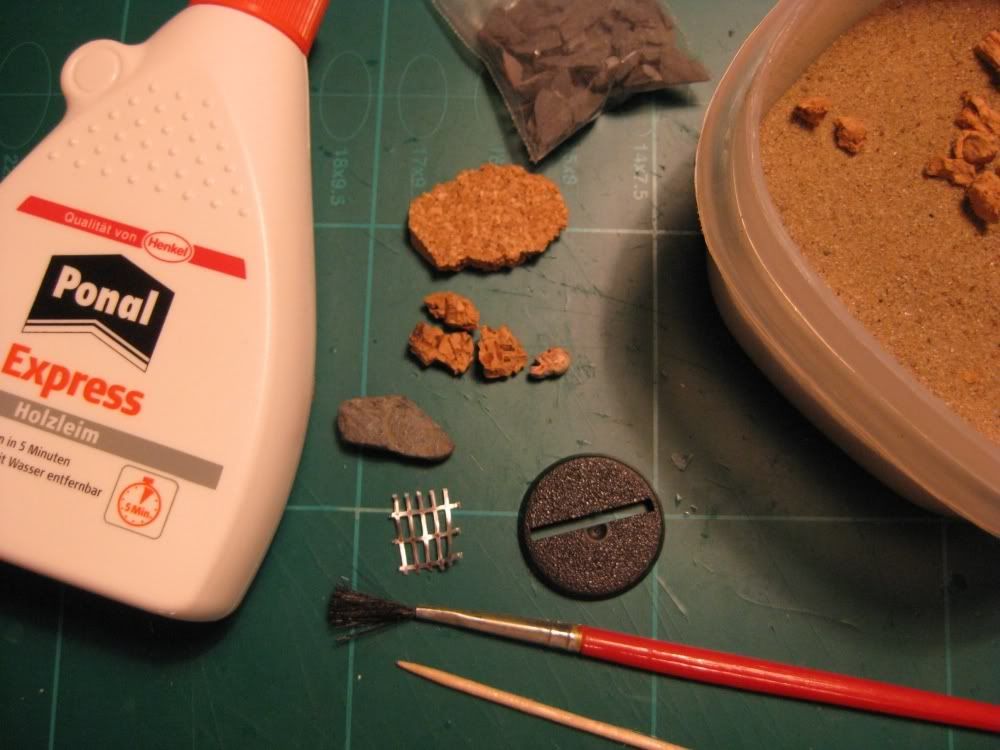

Wir brauchen:

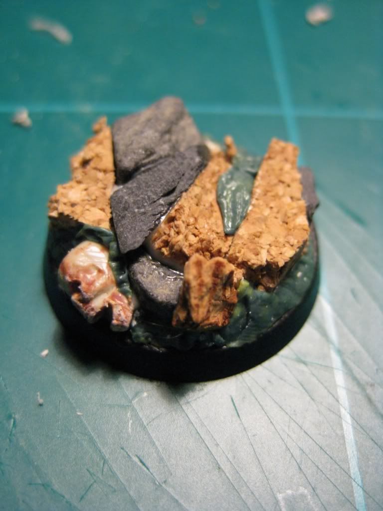

Anstelle der Metallgitter, habe ich letztlich Schädel und Knochen verwendet.Hier könnt ihr alles einbauen, was euch gerade so in den Sinn kommt oder was eure Bitzkiste hergibt. Auch wenn der Express Kleber ein wenig teurer ist als ein einfacher Holzkleber, möchte ich euch diesen unbedingt empfehlen. Der Name ist hier Programm, und nach ca. 10-15 Minuten ist er zumindest soweit angetrocknet, dass man getrost weiter machen kann. Und als Hobbyist kann es ja nie schnell genug gehen 😉 Ansonsten Steinchen sammeln, Korkplatten besorgen und alles was herumliegt in der Planung berücksichtigen.
Wenn ich eine Base baue, habe ich meist am Anfang kaum eine Vorstellung von dem was daraus wird. Man sollte nur immer im Auge behalten, wie die Mini nachher darauf stehen soll und noch wichtiger, ob diese darauf stehen kann! Also zwischendurch immer mal wieder anpassen. Ein zahnstocher habe ich immer neben mir liegen egal was ich mache. Ob es Basteln, kleben oder auch Malen ist, mit ihm kann man im Notfall immer mal schnell eingreifen und Sachen verschieben oder entfernen. Auch um gezielt Kleber aufzutragen macht es sich super.

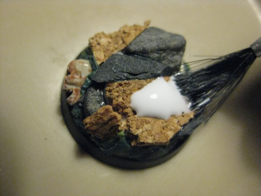

Jetzt heißt Steinchen auf Steinchen, bzw. Kork auf Kork, oder Bit auf Kork, oder Stein unter Bit, oder Kork in Bit mit Stein, ..... also einfach so wie ihr gerade Lust habt alles auf die Base kleben. Ich Pack mir immer Kleber in eine umgedrehte Base und tunke dann das ausgewählte Stück in diesen. Macht sich mmn besser als wenn man die ganze Zeit auf der Base Klaber aufträgt. Achtet darauf nicht zu gerade Flächen zu erschaffen. Auch wenn später noch Sand auf die Base kommt, sieht das dann später meist unnatürlich aus. Sehr gerne versuche ich auch einen echten Stein einzubauen damit der Mini nachher etwas beschwert ist.
Da ich noch Greenstuff vom Stopfen der Lücken des Kastellan über hatte, wurden damit noch ein paar hässliche Lücken gestopft. Kann man aber zum Beispiel auch mit zugeschnittenen Korkstückchen oder Mini Steinchen machen. Fertig sah das ganz dann so aus:

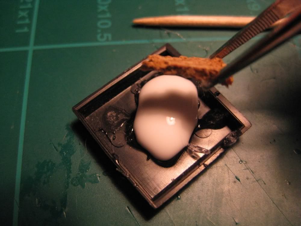

Als nächstes wird es sandig. Hier mache ich es mir immer ganz einfach. Einfach mit einem alten Pinsel alles ordentlich mit Holzkleber einschmieren, und dann am besten in den Sandtopf werfen 🙂
Wenn ihr danach Stellen besandet habt, die eigentlich frei bleiben sollten, entweder eine alte Zahnbürste schnappen oder am besten gleich die Hände dreckig machen und die Stelle wegwischen. Ich versuche aber diesen Schritt sehr unsauber zu machen, damit nachher alles echter aussieht. Jetzt solltet ihr auch noch den unteren Rand der Base sauber machen. Ist der Kleber erst einmal hart, wird es schwierig alles weg zu machen, und ich finde es wirkt unsauber wenn Sand auf dem Rand klebt. Mein Sand ist übrigens aus dem Sandkasten 🙂 hier macht es aber sicher auch Sinn verschieden körnigen Sand zu haben und diesen vorher schon zu mischen.
Oftmals mache ich nach dem ersten Vorgang, nachdem alles getrocknet ist, das gleich noch mal. Ich bilde mir ein dadurch eine schönere Erdanhäufung optisch darzustellen.

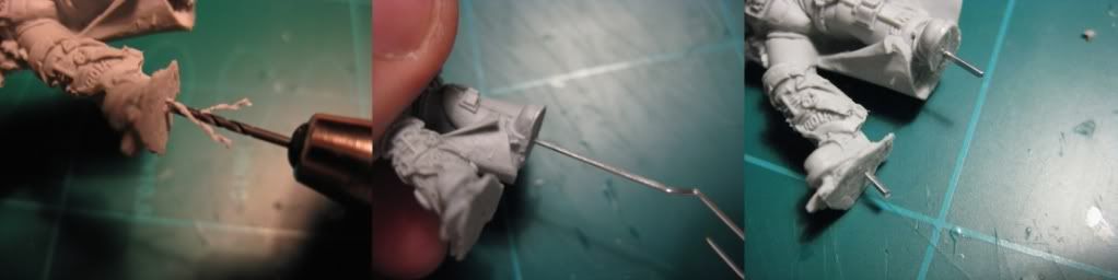

Nun kommen wir zum befestigen des Kastellans. Ich stifte in der Regel mit Stückchen von Büroklammern. AUßerdem einen einfachen Knipser und einen anständigen Handboherer. Meiner ist von Army Painter und ich bin sehr zufrieden mit dem Teil. Vorher habe ich immer mit Dremel gearbeitet, und mich damit immer nur rumgeärgert wenn ich mich mal wieder verbohrt habe 🙄
Was jetzt kommt ist relativ einfach und wird einem durch Finecast auch recht leicht gemacht. Löcher in die Füße Bohren, Klammer rein und festkleben, und dann ab knipsen.
Leider habe ich kein Fotos von den folgenden Schritten, deswegen muss es irgendwie mit Worten klappen.
Wenn man jetzt an den richtigen Stellen in der Base Kork verwendet hat, geht das zusammensetzen von Mini und Base recht einfach. Man kann dadurch den Mini aufsetzen und schon leicht Löcher anpicksen. Diesen dann einfach nochmal etwas anbohren, Holzkleber an die Metallstifte und auch ordentlich unter die Sohle der Mini. Dann einsetzen in die gebohrten Löcher. Da man dann meist noch nicht den perfekten Stand hat (es könnten leichte Lücken entstehen) am besten diese nochmal mit Holzleim füllen und einfach Sand drüber kippen. Auch hier darauf achten das nicht zuviel Klber auf die Füße der Mini kommt.

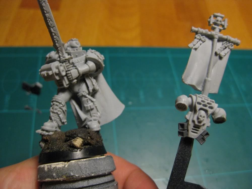

Mein Kastellan sah dann so aus:

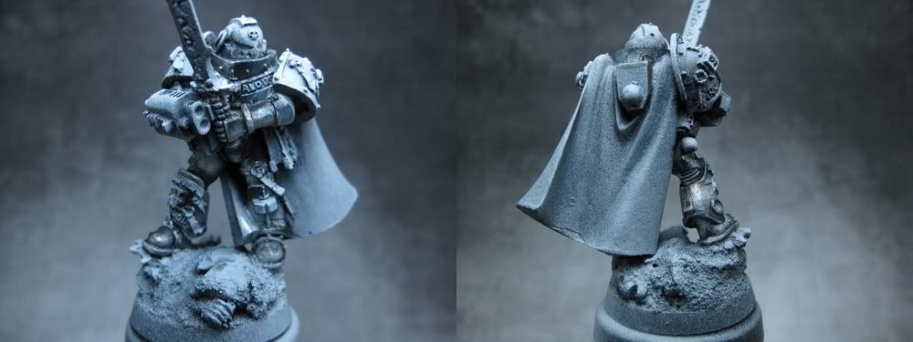

Nun mal zum eigentlichen Auftrag. Der Kastellan wird diese mal kein Spielmini. Es soll ein Vitrinenmini werden welcher evtl auf einen Sockel kommt, oder sogar in eine kleinen Glaskasten in der gleichen Größe. Das Niveau soll wie gesagt also etwas höher als sonst sein, allerdings nicht auf aller feinstem Games Day Level 😉 Generell werden es die ursprünglichen Farben eines Grey Knights, aber ein wenig wollen wir auch weg von dem 08/15 GW Konzept. Evtl bekommt die Base ganz zum Schluß noch einen Schriftzug.
Eigentlich wollte ich heute schon mit der Bemalung anfangen, aber da ich noch was mit wegen der Rüstung absprechen muss, sollte es nun erst mal bei der Grundierung bleiben. Bevor ich das tat, habe ich der Base noch einen Wash mit Badab Black verpasst damit diese nicht zuviel Farbe aufsaugt. Das sah dann so aus:
Und zu guter letzt gab es dann eine 2k Grundierung, wobei ich noch nicht weiß ob ich an allen Stellen mit Lasuren arbeiten werde.
Und das ist der Kastellan nun in seiner ersten vollen Pracht und startklar zum Bemalen:

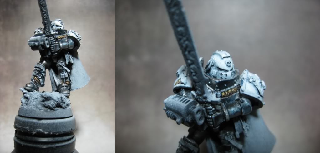

Ich bin noch mal über die Rüstung drüber und habe dabei gleich ein wenig mehr blaue Lasur eingebaut. Die Rüstung ist nun also fertig. Irgendwann werde ich das gleiche machen, und dann richtig mit den Lasuren rumspinnen. Ich halte wirklich eine Menge von den GW Washes. Schade das viele Leute diese einfach nur mit einem Ink DIP verwechseln. Des Weiteren sind die weißen Schulterpanzer und der Helm fertig. Und da ich Lust hatte schon ein paar Details zu malen, das mache ich immer ganz zwischendurch, knöpfte ich mir die ersten Goldornamente vor.

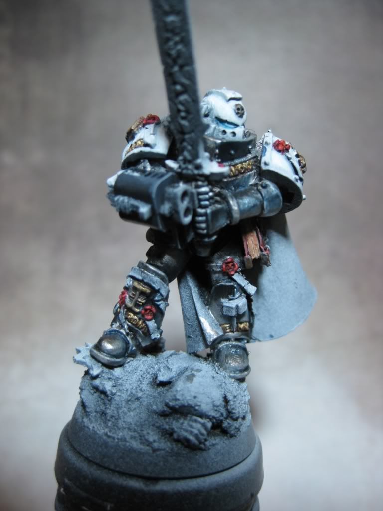

Der Kastellan macht einfach einen riesen Spaß ! Habe ich das schon mal erwähnt ? 😉 Könnte es vielleicht auch an dem Finecast liegen? Irgendwie flutscht es bei einfach wenn ich ihn in der Hand habe. Außerdem muss ich sagen, dass es toll ist mal wieder mit richtgen Metallfarben zu malen, und das gleich in so vielen Ausführungen.
Bin mir noch nicht ganz sicher was ich mit dem Schwert machen. Ursprünglich wollte ich es so wie bei meinem Skriptor damals machen, aber da schon eine Menge Rot im Kastellan sein wird (der Banner bekommt auch noch rote Teile, bin ich mir nicht so sicher ob das passt. Was meint ihr? Alternative wäre dann Richtung Lila, wie bei der GW Vorlage.

Ist das ein Kleckser auf dem rechten Schulterpanzer?
Aber ein Ding ist mir aufgefallen, ich denke genau wie Alfadas Mandredsohn; was ist das:
Ja das sit ein Fleck. Euch entgeht aber auch nichts 😉 Aber keine SOrge die Herren, da kommt noch Silber oder gar Gold drüber!
