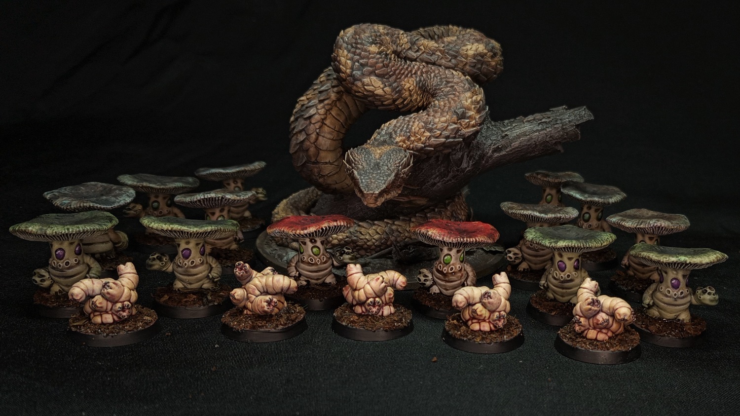

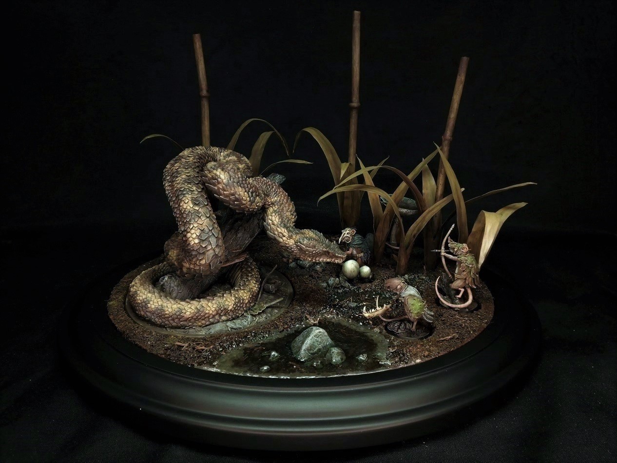

Funktioniert beides hervorragend. Wenn ich einfach nur Erde darstellen möchte, verwende ich keine zusätzliche Farbe bzw. manchmal auch noch etwas Wash.
Was auch besonders gut wirkt, wenn man noch etwas stark fermentierten schwarzen Tee mit in das Kaffeepulver mischt. Beides natürlich vorher einmal aufgebrüht.
Meine "Waldbodenmischung" habe ich z.B. für diese Diorama verwändet, so wie für die Bases meiner Pilzzombies und Maden.

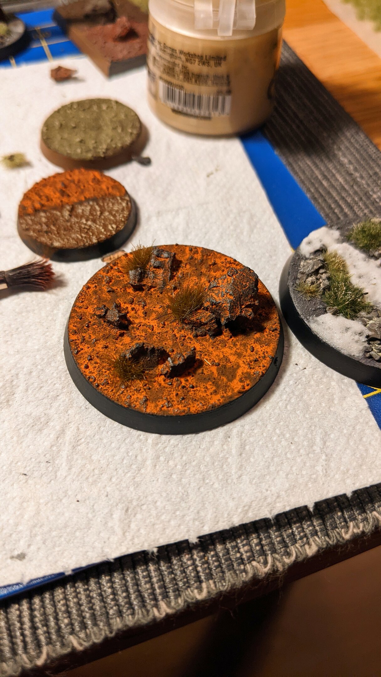

Als Gegenleistung lasse ich mal ein Bild von einem Base da, was beim Rumprobieren rausgekommen ist. Vielleicht interessiert's ja wen. Hab's Eisenwüste genannt und denke, es würde gut zu grünen Rüstungen passen, insbesondere Dark Angels. Für meine aktuelle Armee ist es mir vermutlich zu dominant...
