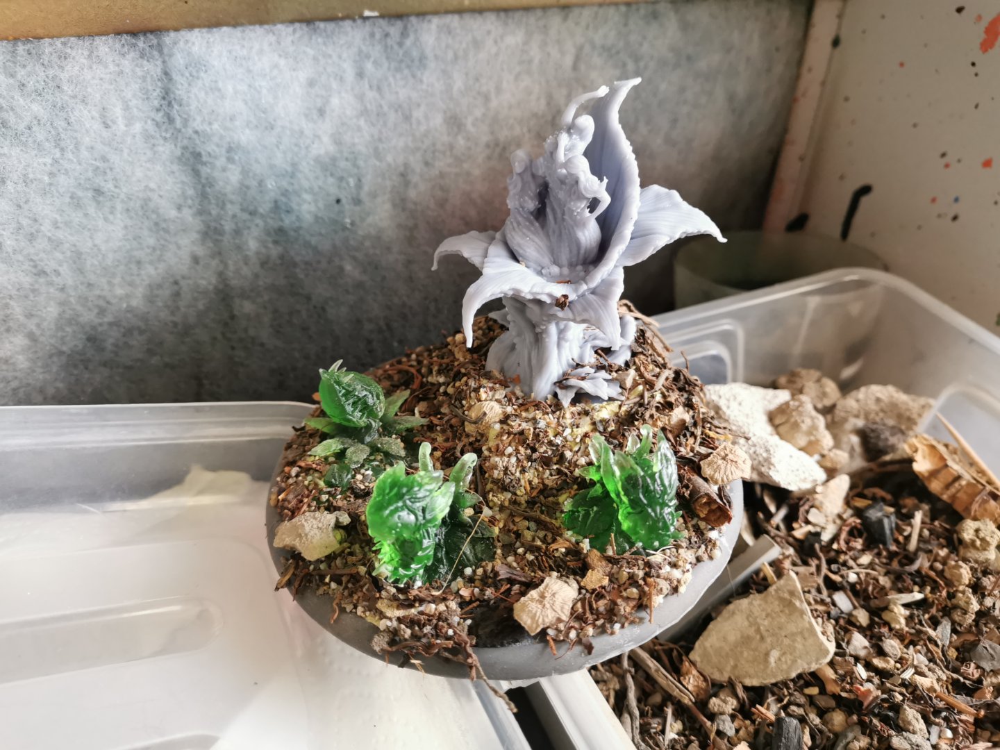

Ist im Endeffekt Dreck gestreckt mit Teeblättern. Geh in den Wald und suche einen umgestürzten Baum an dessen Wurzeln findest du den geilsten shit. Wichtig ist alles für ne Std in den Ofen zu hauen, damit auch alles darin stirbt und nix schimmelt.
Statt Leim nehme ich Sekundenkleber damit es Bretthart wird. An und wann ein paar Ästchen und Steinchen und du hast dein Waldbase.
Wenn du nur Streu drauf packst sieht es halt aus Wie ne Base mit Streu drauf.

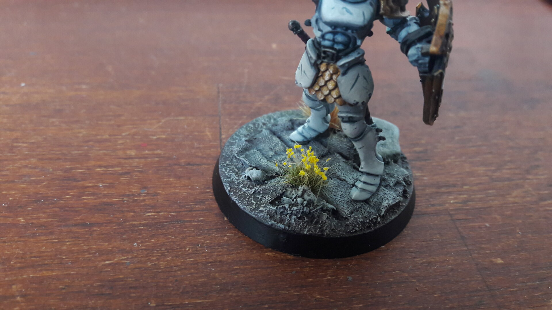

So, gerade auf diesen Thread gestoßen. Nachdem GW ja bei Nighthaunt gerne so Ruinenbases bei den Easy to Build Modellen gemacht hat müsste ich mir für meine Nighthaunt, die immer noch auf Bemalung warten (seit der 2. Edition😱), dass die ganze Armee eine Art Ruinenmuster erhalten sollte (Alternative wäre, die gestalteten Bases nicht zu verwenden, was aber keine gute Alternative bei den Modellen ist).
Jetzt bin ich am überlegen wie ich es angehen soll (auch wenn ich aktuell noch weiß ob es 2024 umgesetzt wird).
Ich hab jetzt zumindest gesehen dass @Tarkus schonmal ein Tutorial mit Styrodur gemacht hatte.

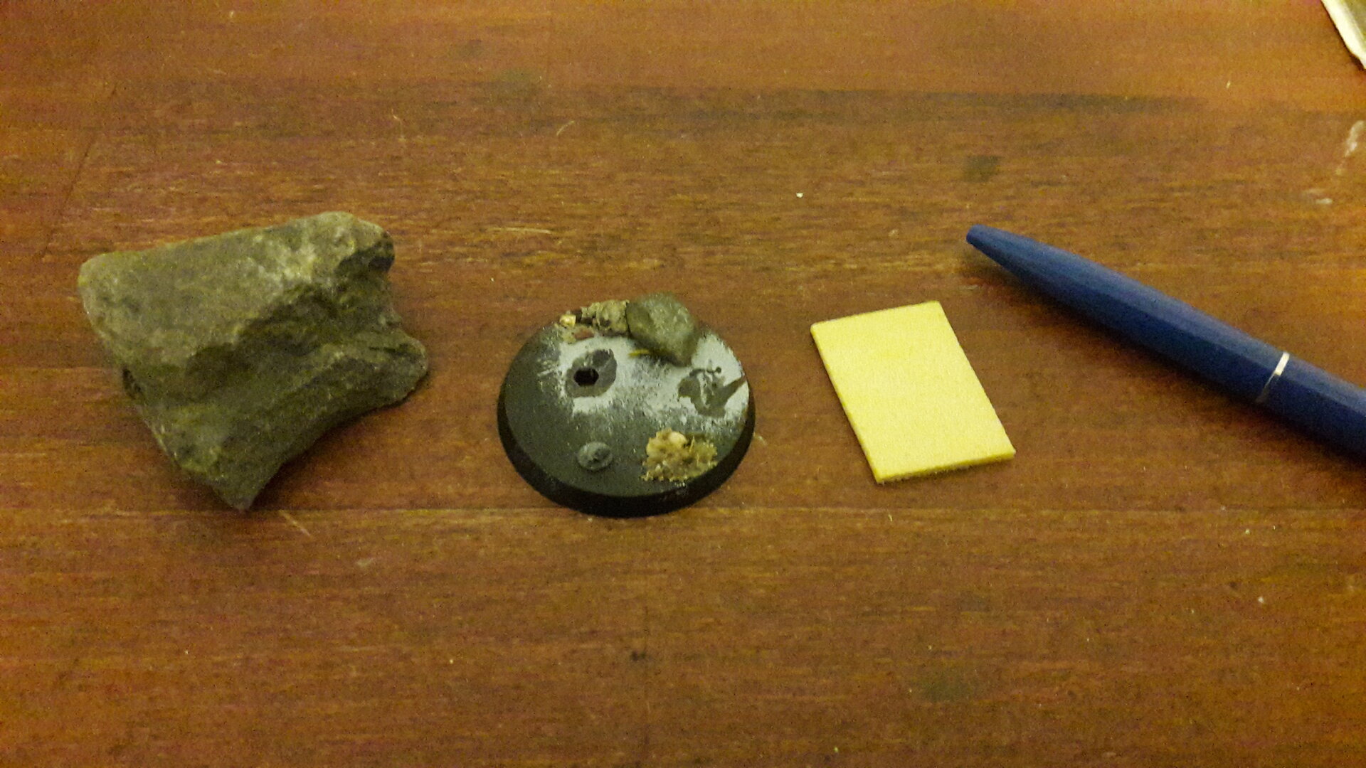

Hier ein kleines Tutorial für meine Ruinen-Bases.
Ihr benötigt:
  • Base (bei mir hatte ich schon ein paar Steine draufgeklebt)
  • dünnes Stück Styrodur (etwa 1-2mm dick)
  • Stein zum Strukturieren
  • Kugelschreiber
  • Holzleim (oder ähnliches ohne Lösungsmittel)
  • Strukturpaste

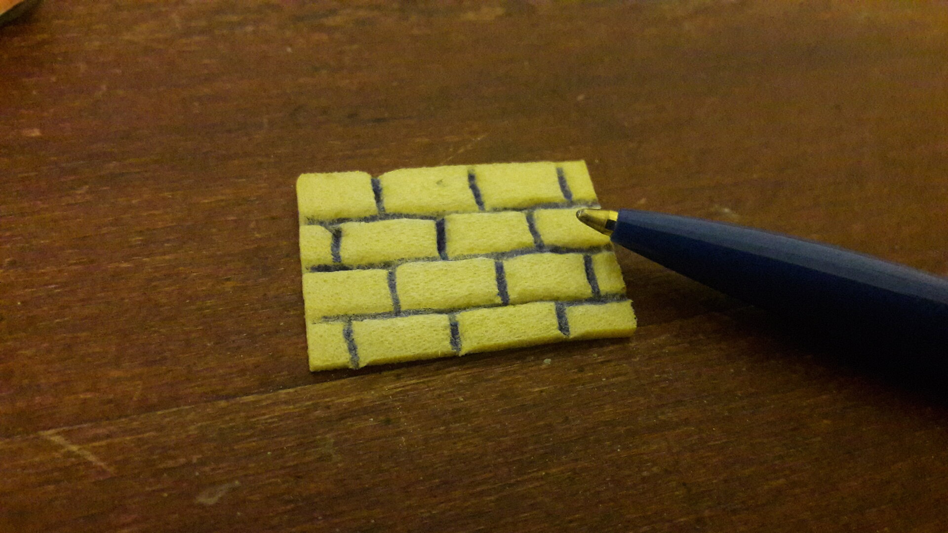

Drückt mit dem Kugelschreiber ein Pflastermuster in das Styrodur.

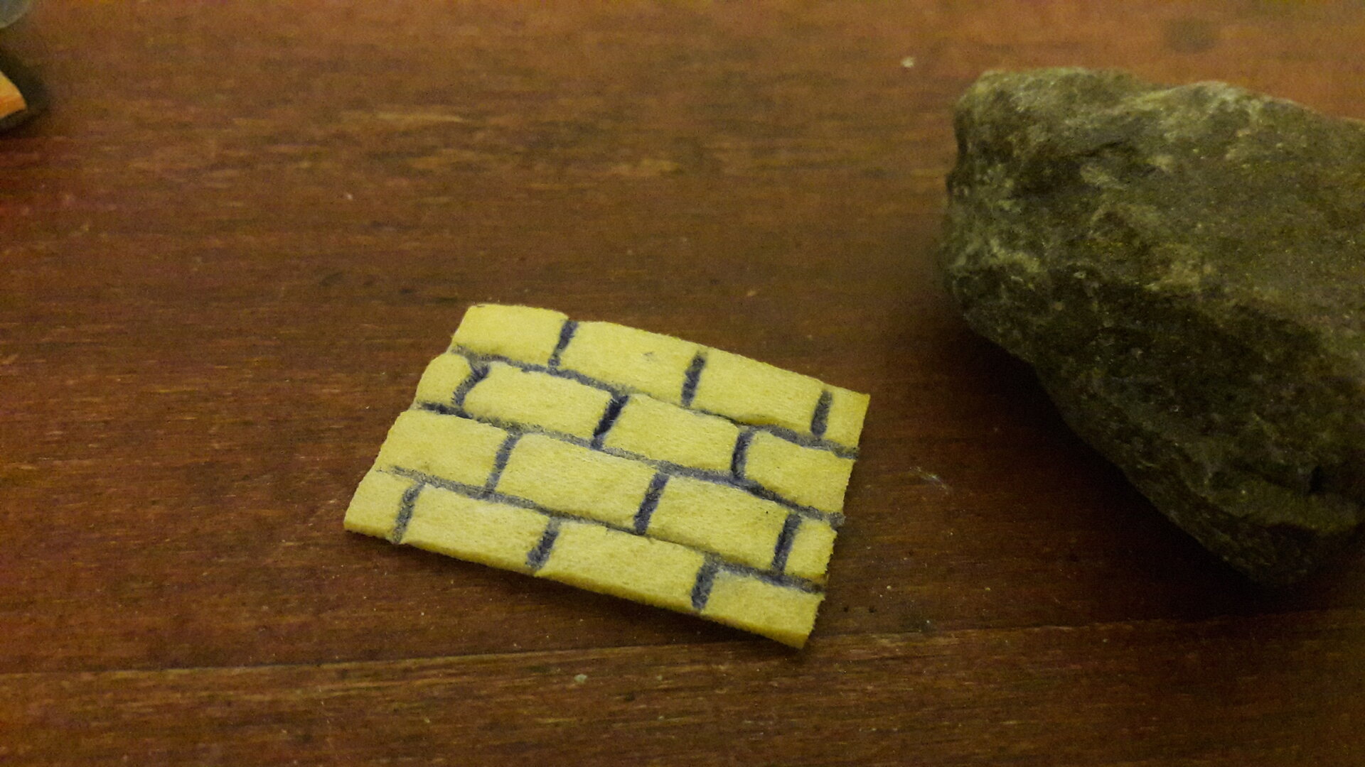

Anschließend mit dem Stein etwas Struktur in das Styrodur drücken.
Passt das Stück an die Base an und knippst die Ränder etwas ab.

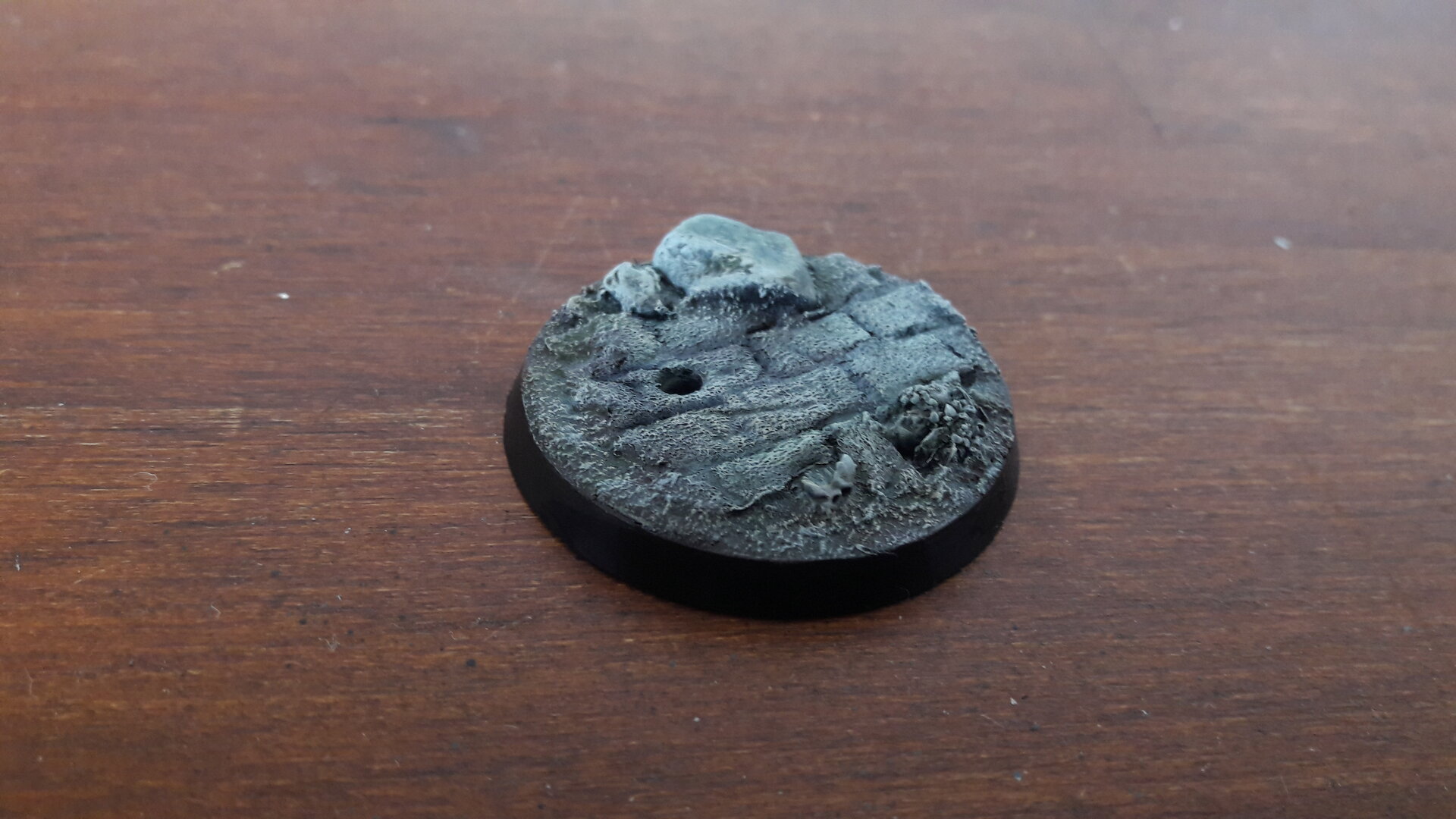

Grundieren (nicht aus der Sprühdose!)
Von dunklem bis hellem Grau trockenbürsten (z.B. Mechanicus Standard Grey, Dawnstone, Ulthuan Grey) und tuschen (Nuln Oil, Agrax und/oder etwas Grün). Trocken lassen und nochmal ganz leicht mit Ulthuan Grey trockenbürsten.
Wer mag gerne noch ein paar Pflanzen drauf. Fertig 🙂

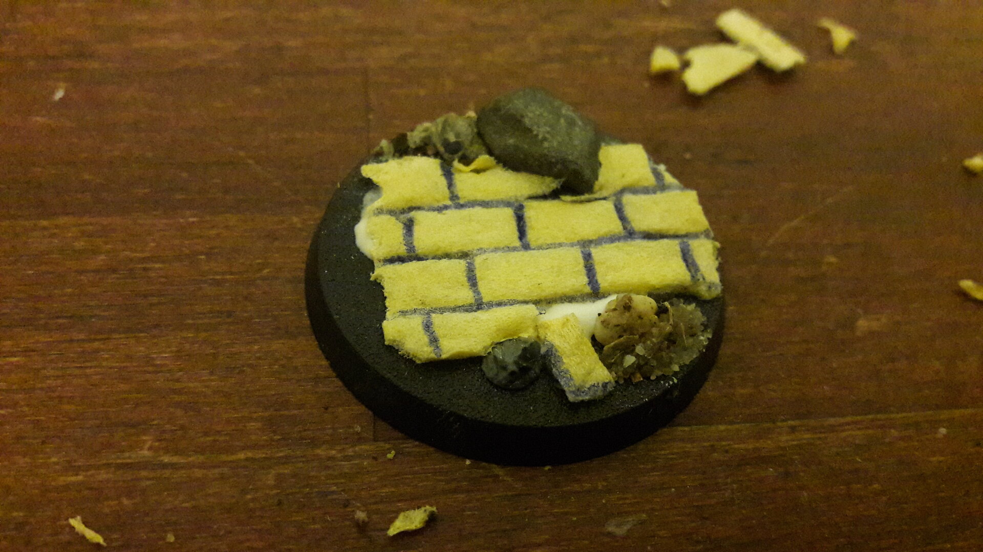

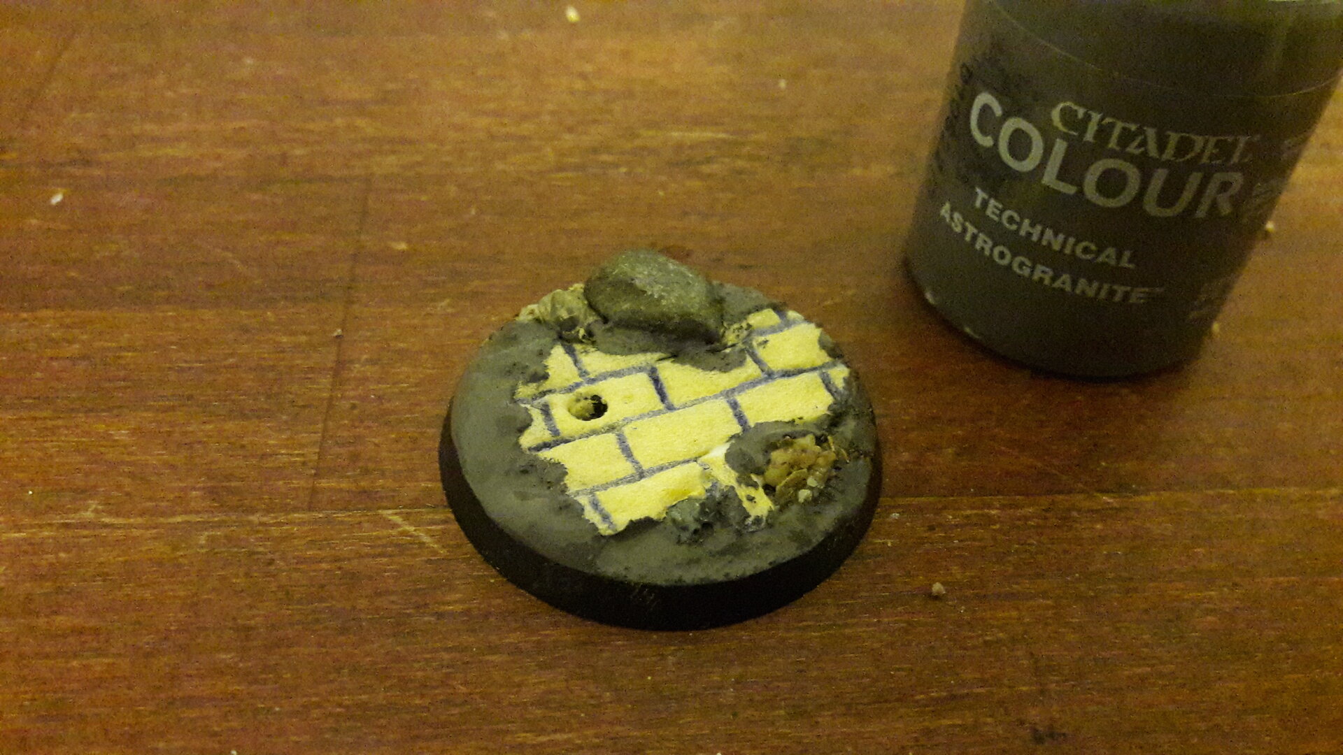

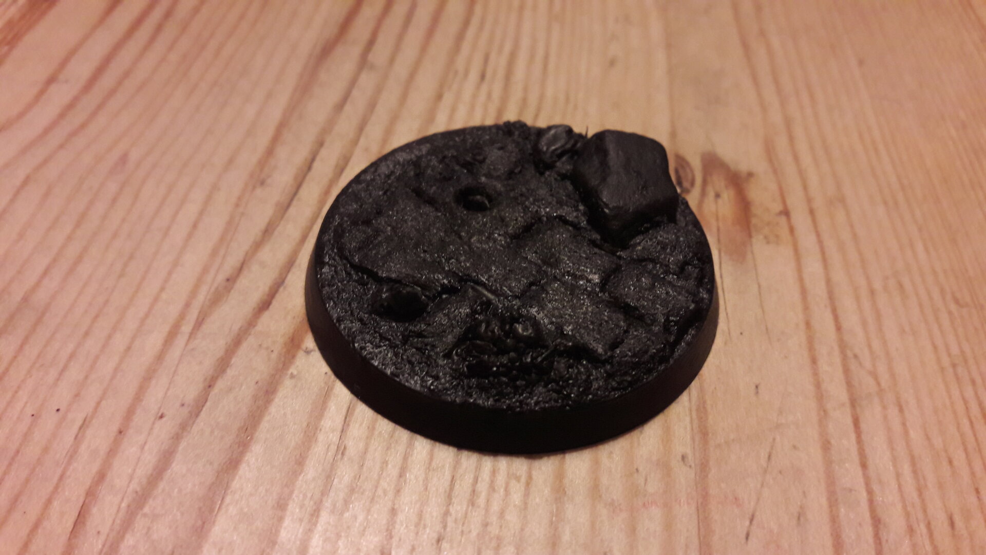

Hab jetzt am Wochenende auch mal versucht an Plasticcard über Geschäfte zu Erwerben (den Fantasyladen gibt es ja leider nicht mehr). Hatte jetzt geschaut ob ich z.B. bei Listmann was in der Richtung bekäme, aber die Verkäufer konnten mit dem Begriff nicht viel anfangen.
Ich hatte jetzt mal sowas gekauft, da muss ich mal schauen ob es für Basegestaltung geeignet ist.
Alternative wäre noch Modelliermasse, aber Greenstuff ist definitiv zu teuer für sowas (hatte jetzt am Samstag von Armypainter im Laden Orcish Outpost in Mainz geholt, und da liegt der Preis derzeit bei 12,-€).
Das es auch Milliput gibt weiß ich, da weiß ich aber derzeit nicht wie gut ich ohne Online bestellen dran komme.
Ich wollte in dem Bezug noch die Frage in den Raum werfen, ob es funktionieren könnte oder eine komplette Schnapsidee wäre für solche Bodenplatten Knete (also z.B Play Doh zu verwenden) oder ob es eher negative Auswirkungen hätte?

Ich nutze ofenhärtende Modelliermasse, rolle sie dünn aus und gehe dann mit einer Strukturrolle mit Steinmuster drüber und lass es im Ofen aushärten. Für die Bases breche ich mir dann entsprechend große Stücke davon ab. DAS Clay könnte in kombination mit Leim vermischt funktionieren, das Hat Luke von GeekGamingScenics paar mal gemacht. Die lufttrocknende Modelliermasse hält aber leider nicht ohne Kleber auf der Base, wenn sie trocknet fällt sie einach ab, das kann man dann zwar wieder aufkleben, ist aber auch umständlich. Die Variante mit Leim wollte ich als nächstes testen, da die ofenhärtende Modelliermasse teilweise auch umständlich zu verarbeiten ist.
Playdoh ist doch mw. nicht aushärtend oder? In dem Fall würde ich das nicht nutzen. Auf Stürodur kannst du die Modelle am Ende aber auch nicht draufkleben, da müsstest du auch wieder etwas von abbrechen.
Styrodur finde ich nur so mäßig für Bases. Ist mir persönlich zu fragil, falls sich da mal was eindrückt oder man irgendwo ungünstig aneckt. Außerdem verträgt es sich nicht gut mit Sprühdosen. Auch wenn man alles versiegelt, bleibt ein Restrisiko, wenn man das Modell ganz am Ende nochmal mit Klarlack behandeln will. Ich nutze es gerade auch noch, weil es sich so leicht verarbeiten lässt, wenn man eh einen Heißdrahtschneider hat, aber ich hab mich auch noch nicht getraut davon etwas zu versiegeln.?
Lufthärtender Ton erscheint mir da besser. Da könnte man auch mit Stempeln und Strukturwalzen arbeiten. Irgendwo habe ich so ein Blumenthema schonmal bei sowas gesehen. Notfalls könnte man sich auch selbst einen Stempel aus Silikon oder Thermoplastik machen und die Details direkt von der GW Base abnehmen.
Was willst Du jetzt konkret auf den Bases haben und wie viele Bases sind es? Es ist da schon ein Aufwandsunterschied zwischen dem Original von GW und der Basegestaltung von Tarkus.
Gerade bei den Nighthaunt dürfte es unkritisch sein, die Base zu belegen wenn die Mini schon aufgeklebt ist. Bei Figuren mit Füßen beschränkt sich die nachträgliche Aufbauhöhe, weil sonst die Füße schon mal wie eingesunken wirken.
Es bietet sich an, eine Silikonform für einige verschiedene sehr flache Pflastersteine (Dicke unter 1 mm) zu fertigen, mit Keramin o.ä. nach Bedarf abgießen und aufkleben, kann man wie beim Fliesenlegen gut an die Klebestelle der Figur anarbeiten. Deko nach Bedarf aus der Bitzbox oder aus der "Vervielfältigung". Wenn es allerdings viele Minis betrifft, muss man den Aufwand mögen, das Ergebnis mit durchgängigem Design belohnt den Aufwand allerdings.
