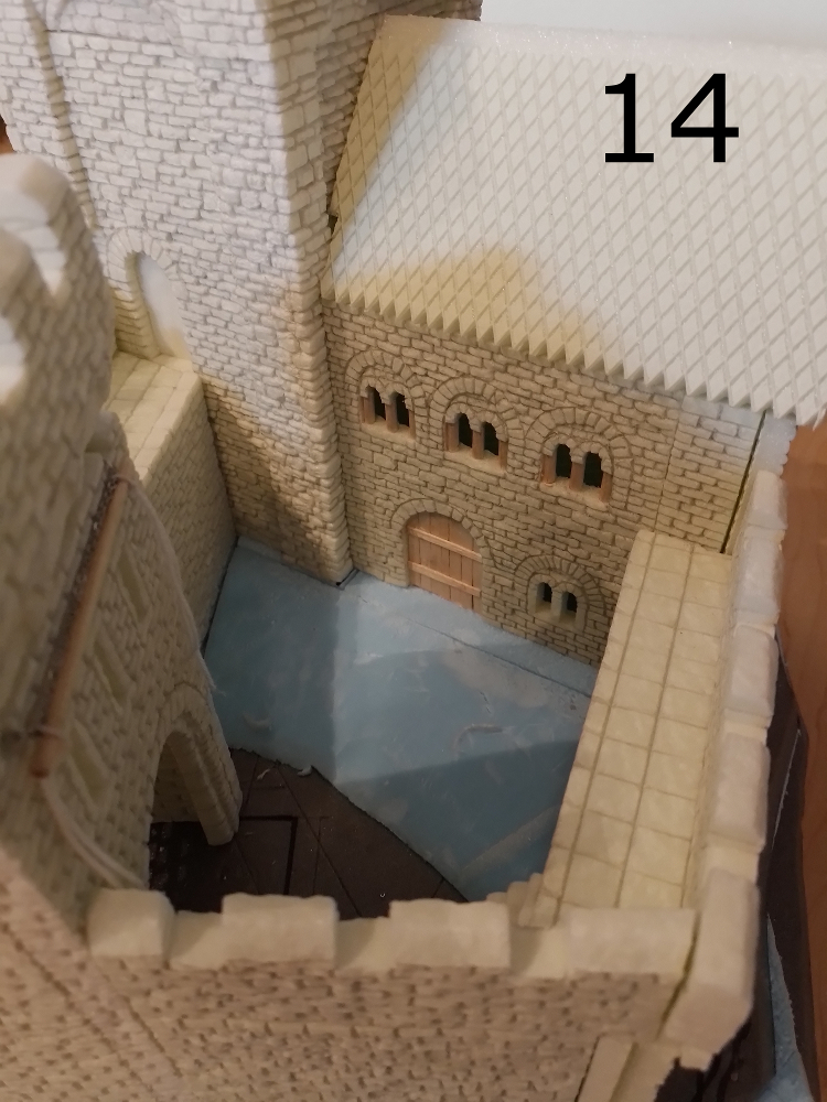

Auf den erhaltenen Fotos der Edition 6 (Armeebuch Bretonen und White Dwarf) ist leider immer nur die Frontseite abgebildet; es lässt sich also nur erahnen, wie das Ganze im Grundriss bzw. in der Draufsicht ausgesehen hat. Hinter dem Bergfried lässt sich noch ein Gebäude mit Schindeldach erahnen. Der Innenhof muss sehr klein sein, kaum 10x10 qcm, und die Gesamtanlage erscheint polygonal ohne parallele oder rechtwinklig zueinander stehende Mauerabschnitte. Insgesamt macht die Burg den Eindruck, dass sie am ehesten eine Art „Theater-Kulisse“ sein sollte, die ihre Vorderseite dem Betrachter zukehrt, während alles Weitere nur andeutungsweise ausgeführt ist. Das macht Sinn, weil sie als Hintergrund für Armeebuch-Fotos gebaut wurde, und weil sie auf einem durchschnittlichen Tabletop-Schlachtfeld nicht zu viel Platz belegen sollte.

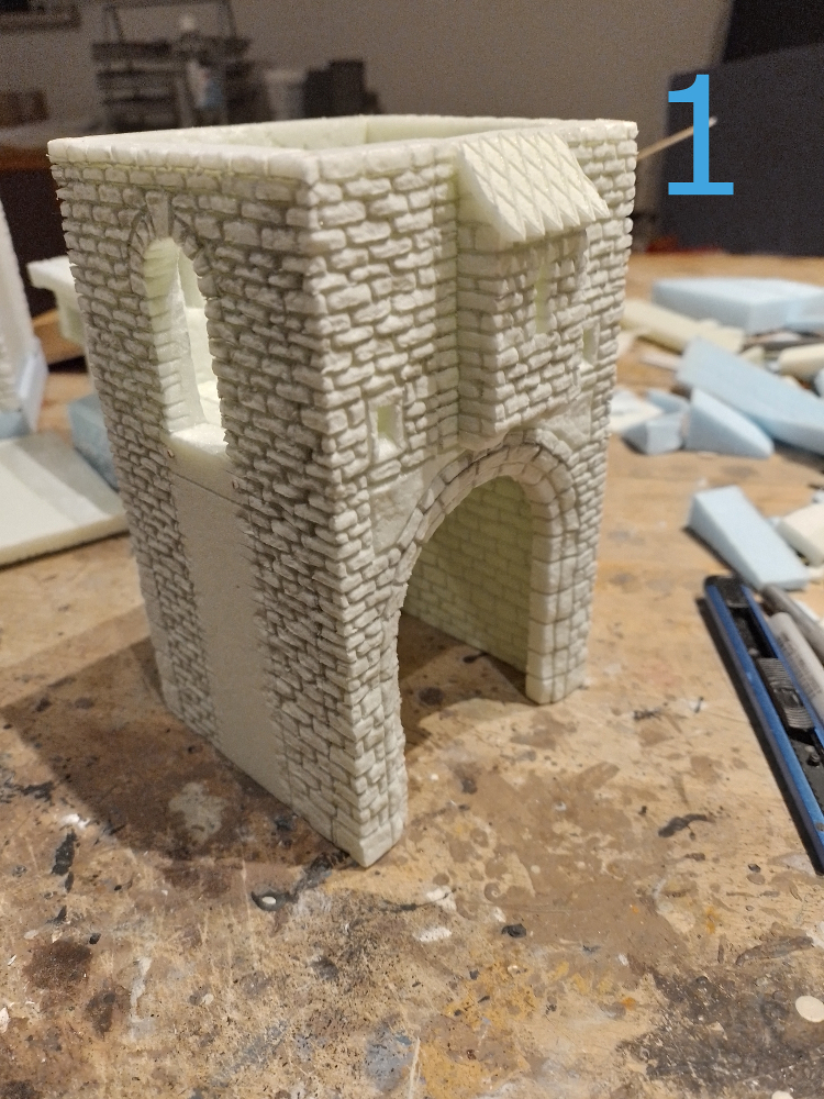

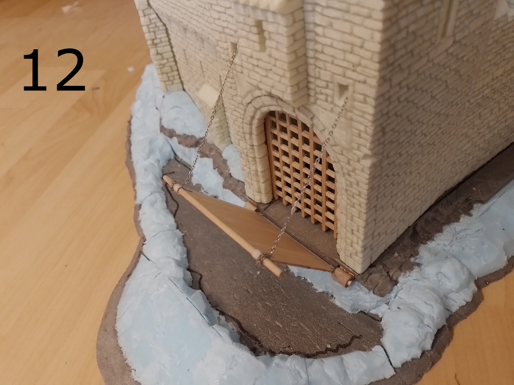

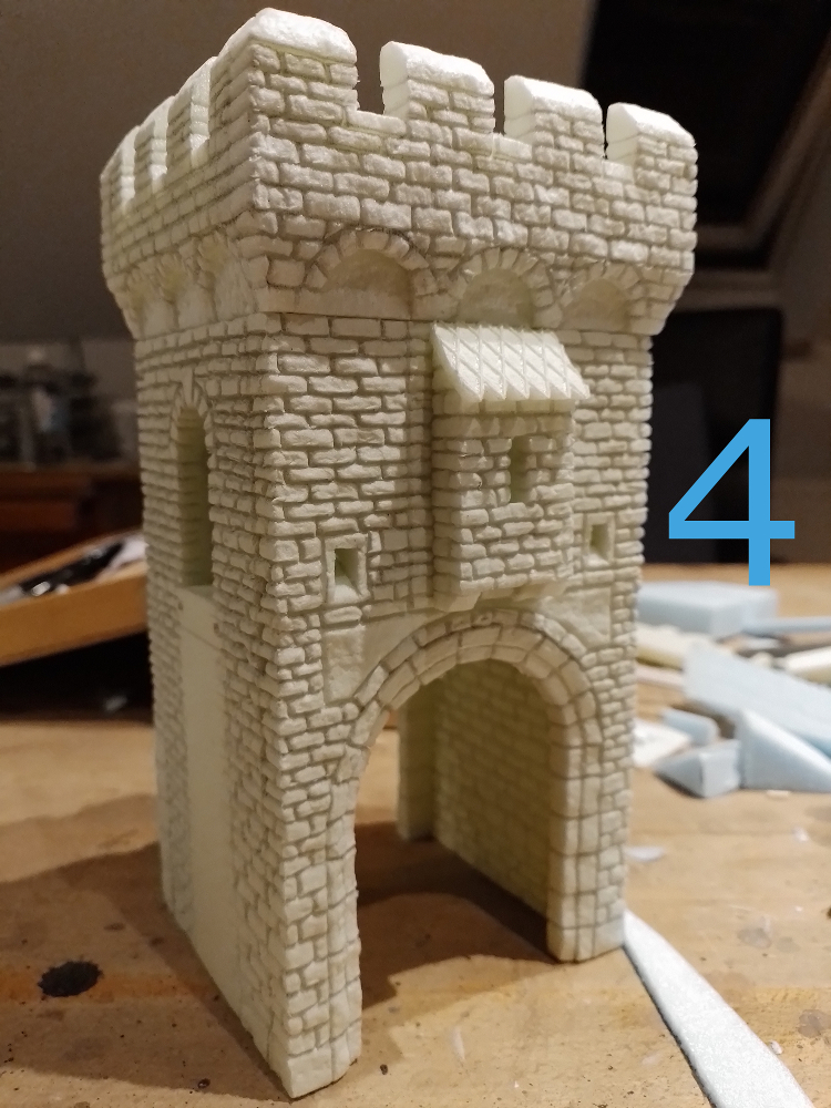

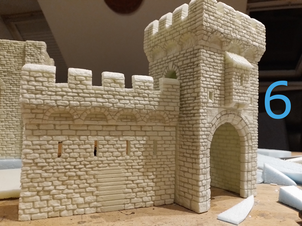

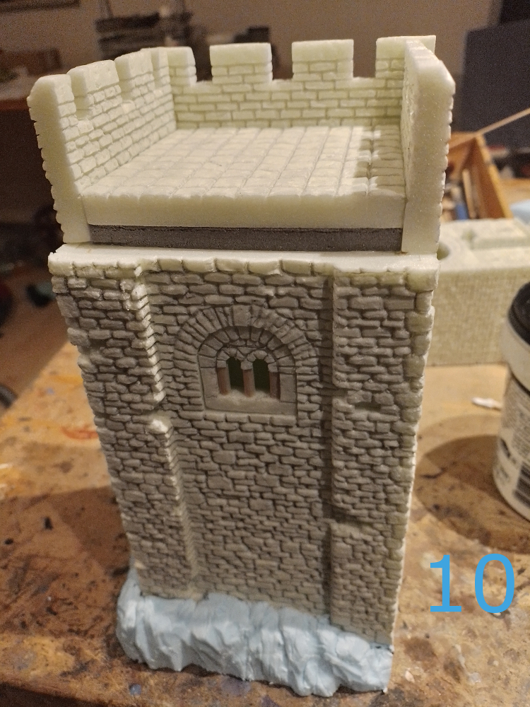

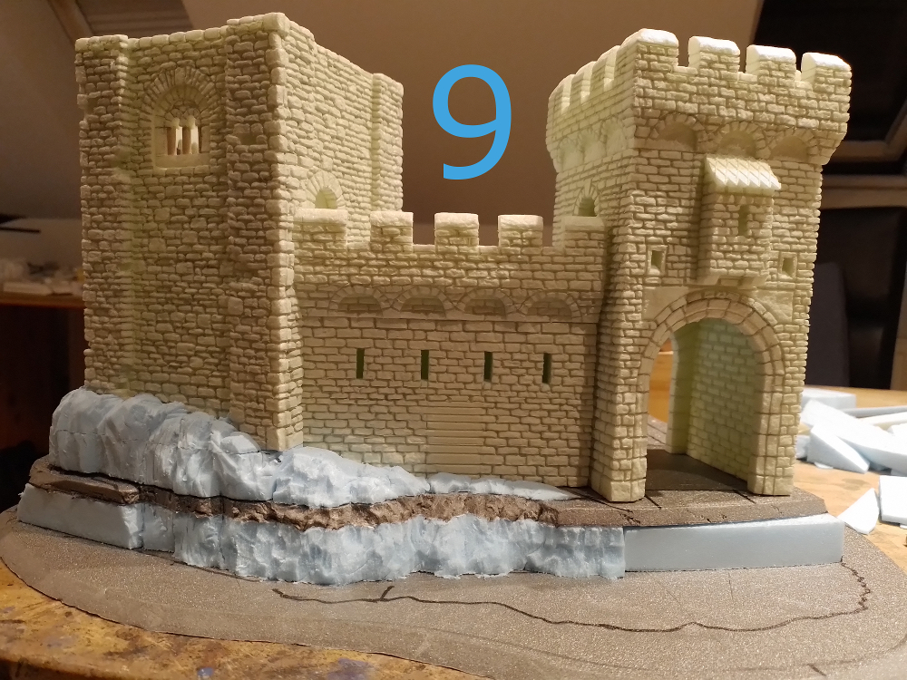

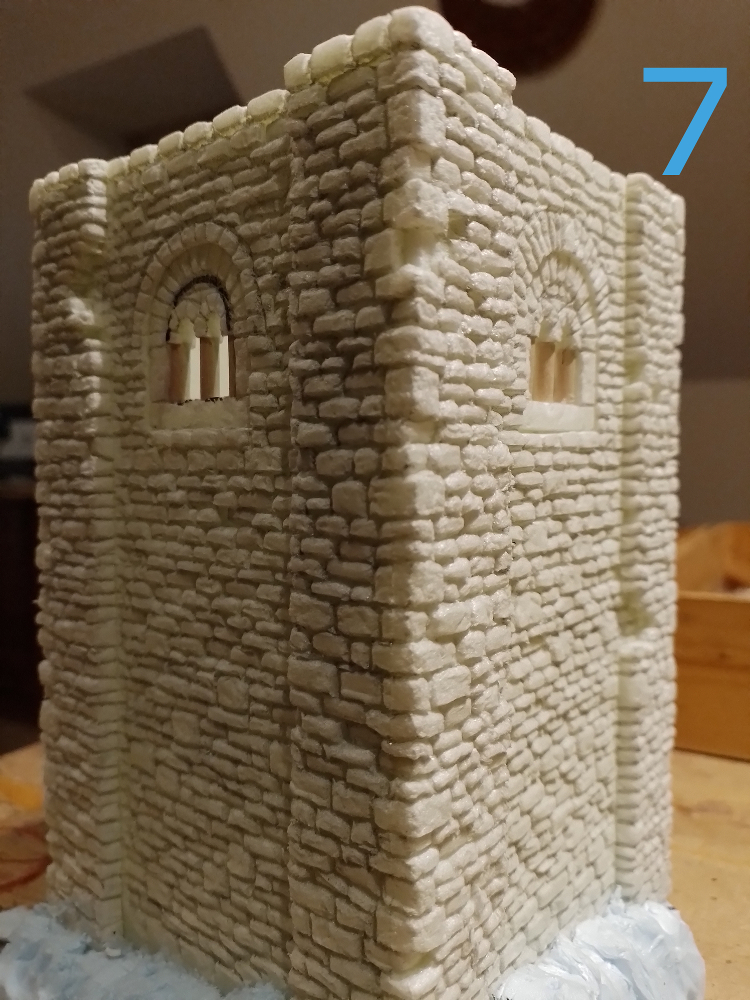

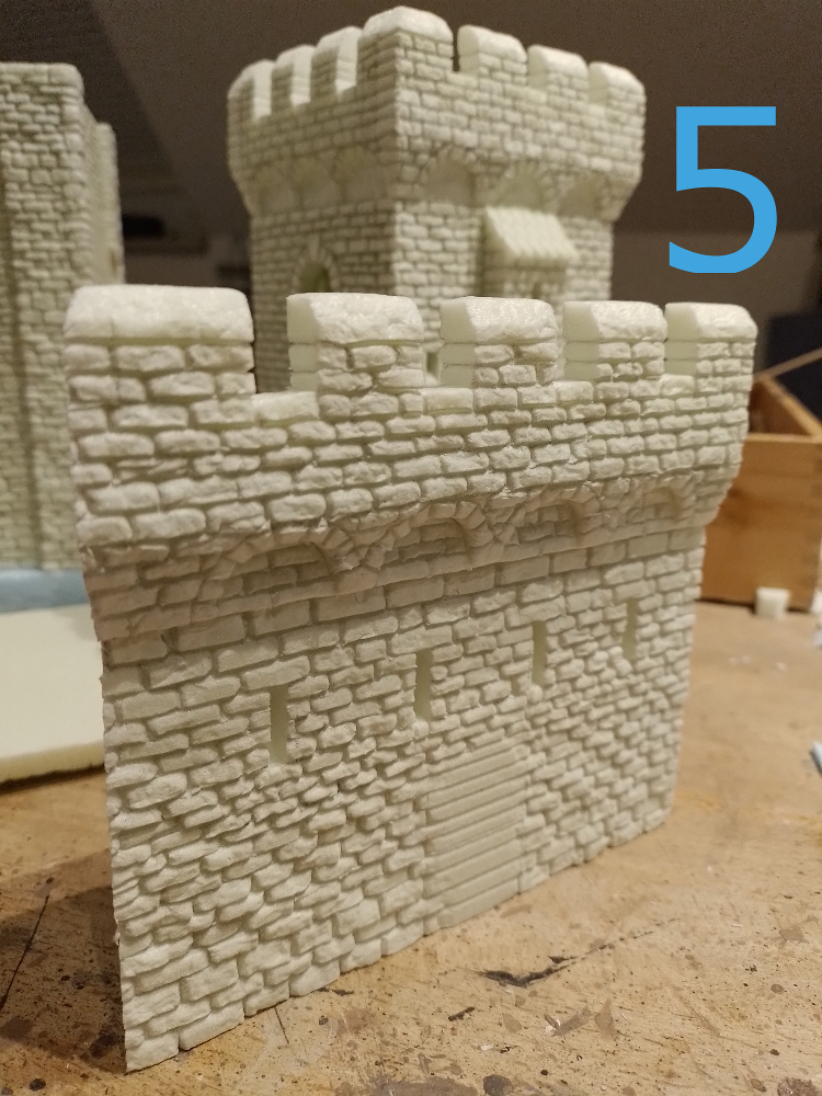

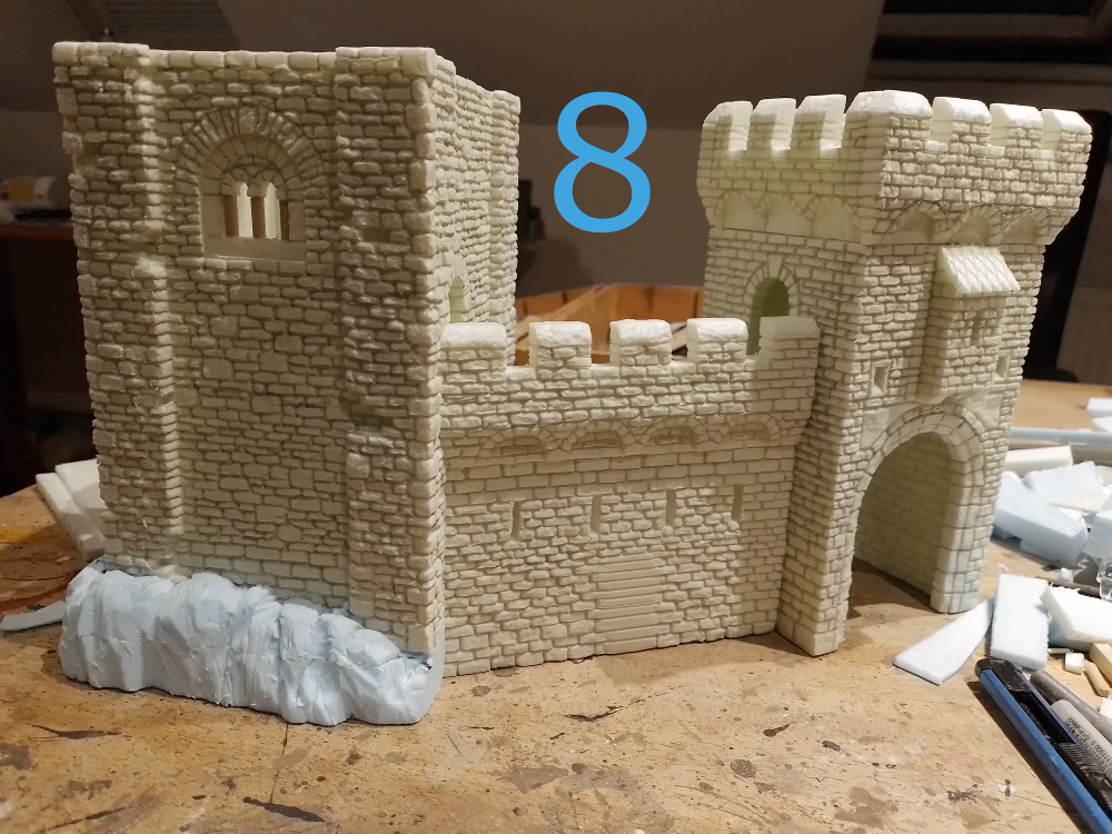

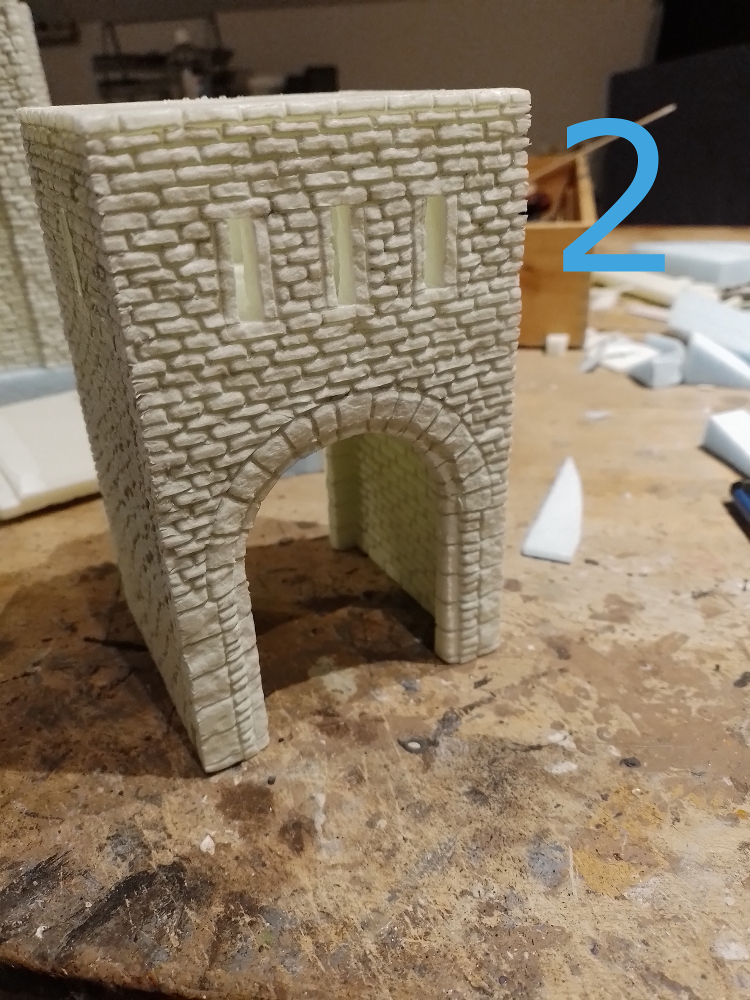

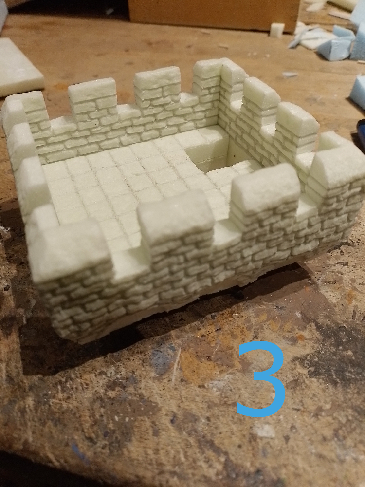

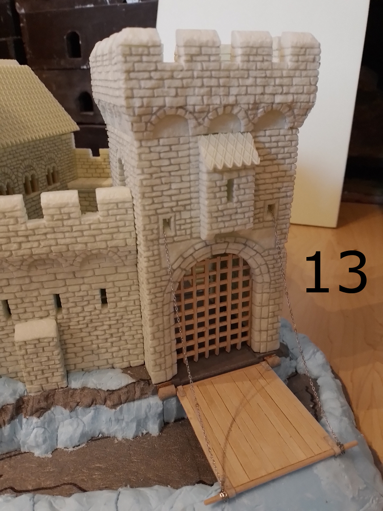

Fokus sind Torhaus und Bergfried. Ich beginne mit dem Torhaus, u.a. um schon einmal die Dimensionen festzulegen. Breite 10cm, Höhe 16cm ohne Brustwehr erscheint mir sinnvoll. Der Tordurchgang muss schon so ca. 8cm hoch sein, damit ein bretonischer Ritter hindurchpasst, und weitere 8cm sind nötig, damit das Fallgitter komplett hochgezogen werden kann und den Eingang nicht mehr verdeckt. (Ich plane, tatsächlich ein bewegliches Fallgitter und auch eine funktionsfähige Zugbrücke einzubauen.)
Ich nummeriere die Fotos jetzt mal durch, weil der Editor hier im Forum leider gern die Reihenfolge nachträglich durcheinanderwürfelt.

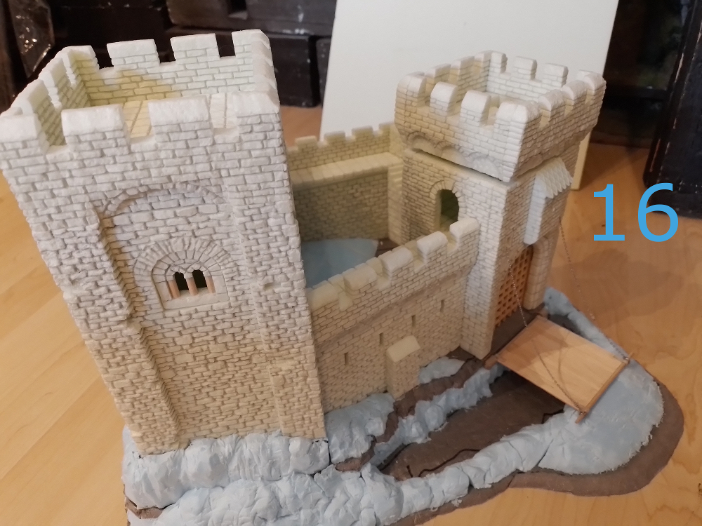

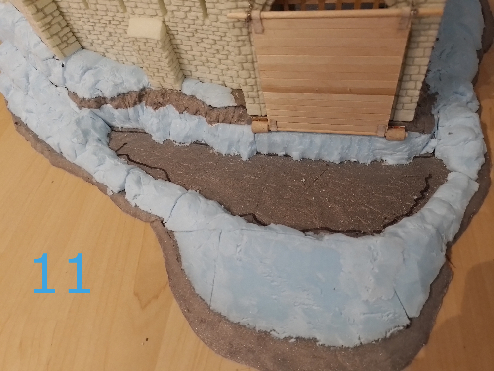

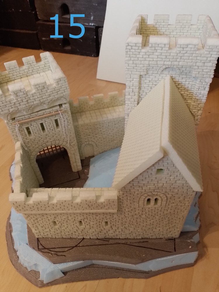

Wie gesagt, alles etwas geballt, weil ich erst heute zum Posten komme.

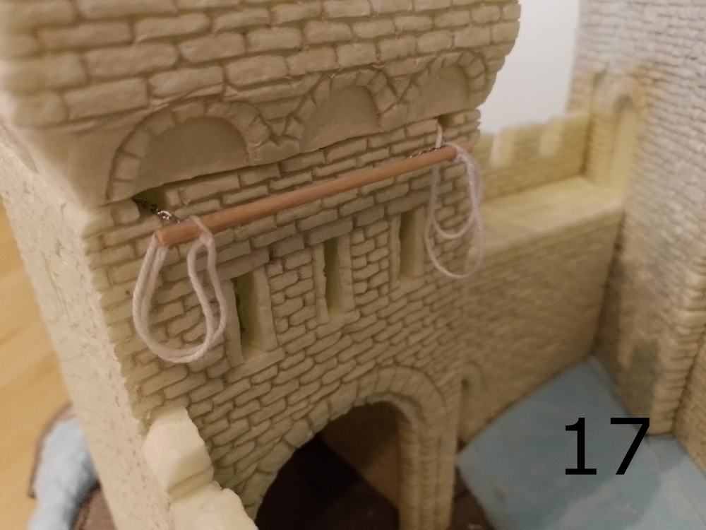

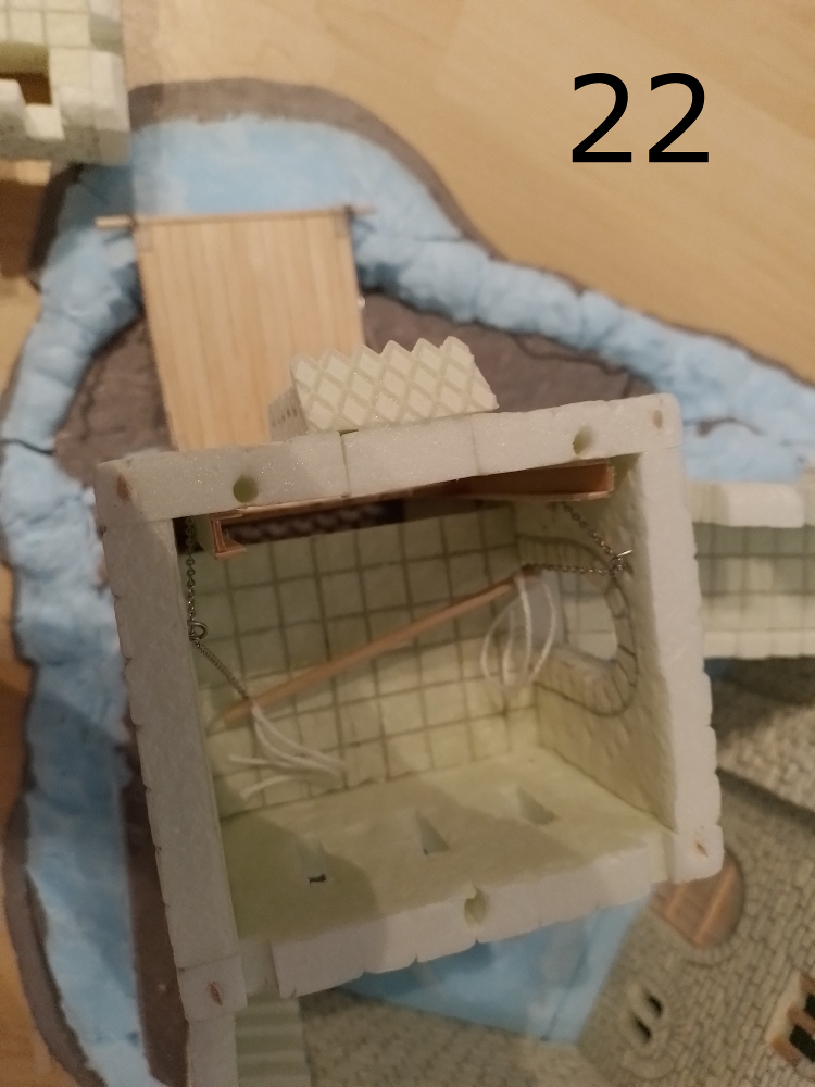

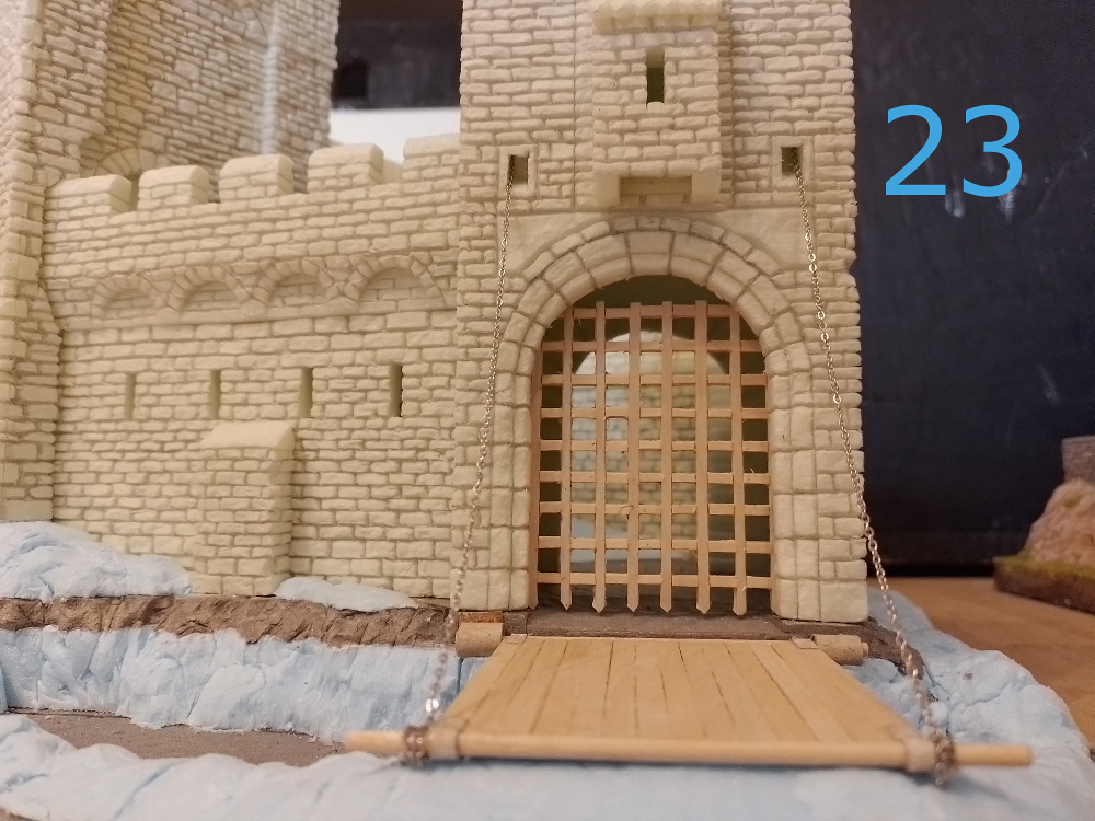

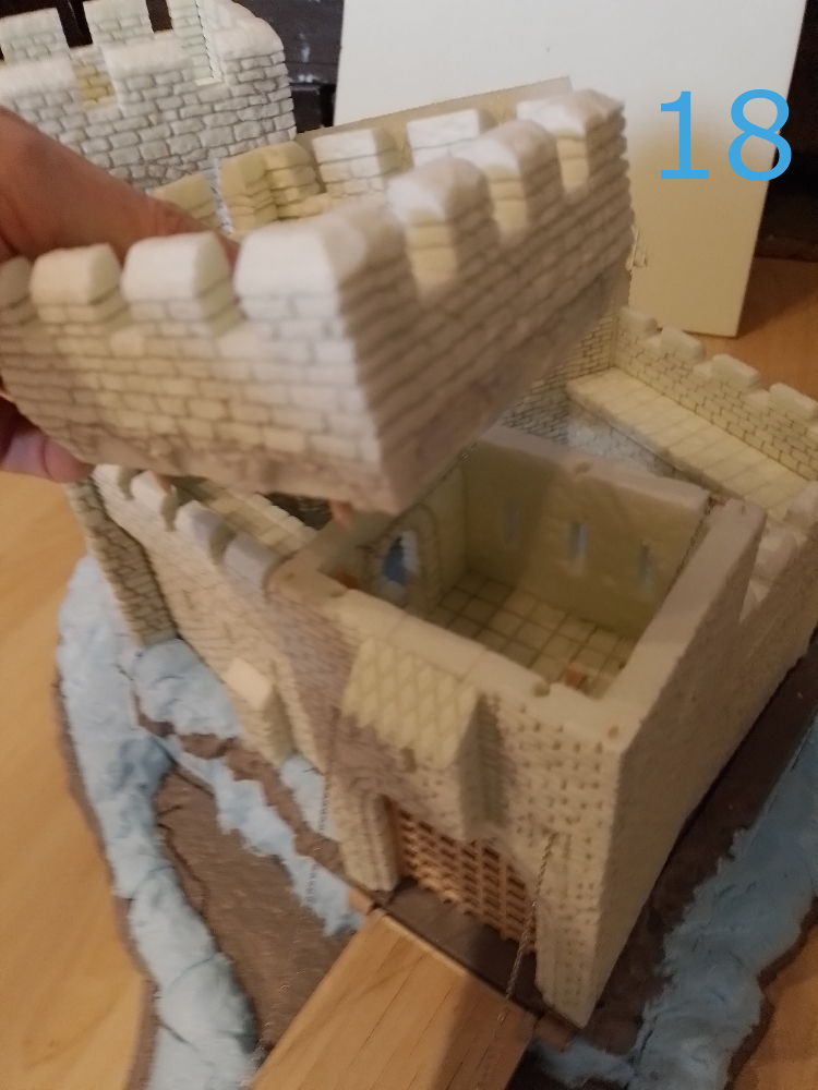

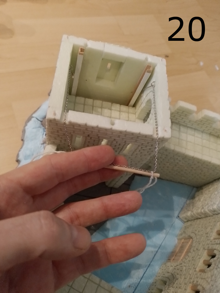

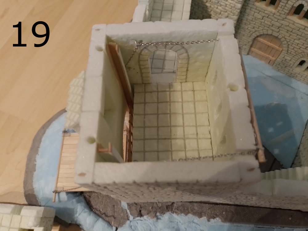

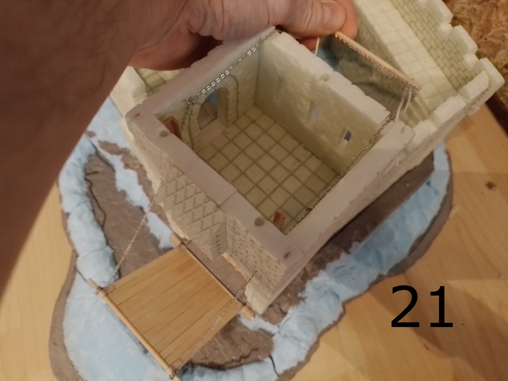

Ein Problem sind funktionsfähige Zugbrücke und Fallgitter. Irgendwie hab ich den Ehrgeiz, dass man beides wirklich benutzen und bewegen kann.
Im Moment hab ich mir Folgendes überlegt und schon mal probeweise realisiert.
Bild 17: Auf der Rückseite des Torhauses hängt eine kleine Stange. Sie dient zum Bewegen der Zugbrücke.
Bild 18: Die obere Plattform des Torhauses kann man abnehmen. Sie ist mit drei Holzstiften aufgesteckt.
Bild 19/20: Innen läuft die Kette, an deren Enden die Zugbrücke befestigt ist, an den Wänden entlang zu der Stange auf der Rückseite des Torhauses.
Bild 21: Wenn das Torhaus geschlossen ist, zieht man die Zugbrücke hoch, indem man die Stange auf der Rückseite nach unten zieht.
Bild 22: Wenn die Stange den optischen Eindruck stört, kann man sie einfach ins Innere des Torhauses legen.
Das Fallgitter braucht separate Führungsschienen, damit es der Zubrücken-Kette nicht in die Quere kommt. Daran arbeite ich noch.

Also jetzt mal im ernst... waaaaaaas?! Du haust hier Sachen raus. Ich bin einfach nur noch baff.
