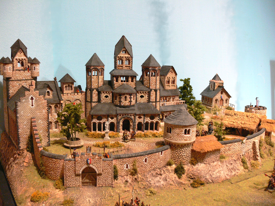

Naja, und so kam ich auf die Idee, meine alte Bretonen-Abtei noch einmal neu zu bauen. Das alte Modell – Foto unten – war zwar recht schön, aber es war auch mehr als 15 Jahre alt, mehrfach beschädigt und fiel am Ende bei einem Umzug dem Zwang zu unbarmherzigem Ausmisten zum Opfer. Schade drum, keine Frage – aber andererseits auch eine Gelegenheit, jetzt darauf zurückzukommen. Ich möchte die Abtei neu bauen, aber mit meiner inzwischen fortgeschrittenen Übung und einem neuen Gesamtkonzept; es soll also nicht einfach eine „Kopie“ des alten Geländes, sondern wirklich etwas Neues werden.

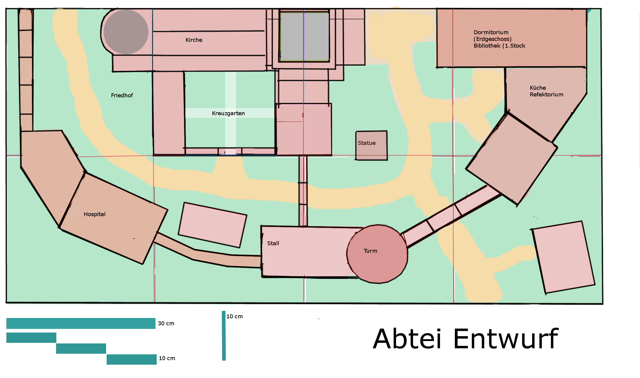

Hier ein erster, noch sehr grober Gesamtplan für eine Grundplatte im Format 120x60 cm.

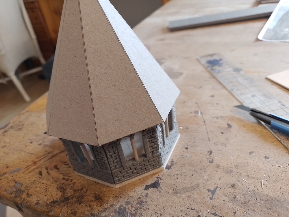

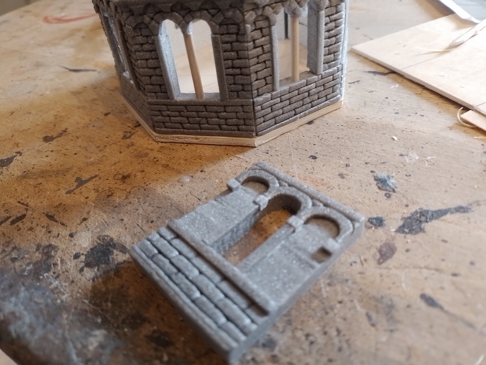

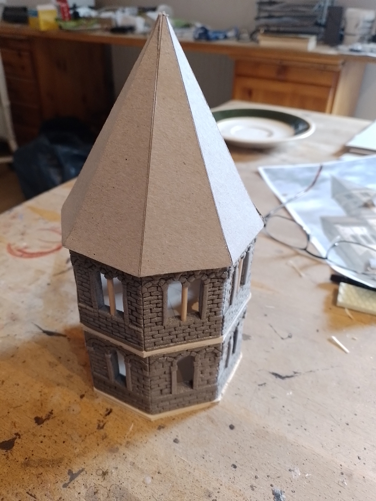

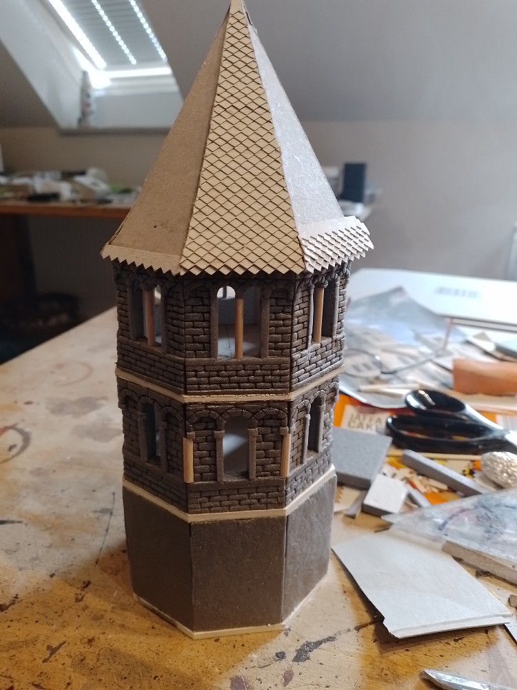

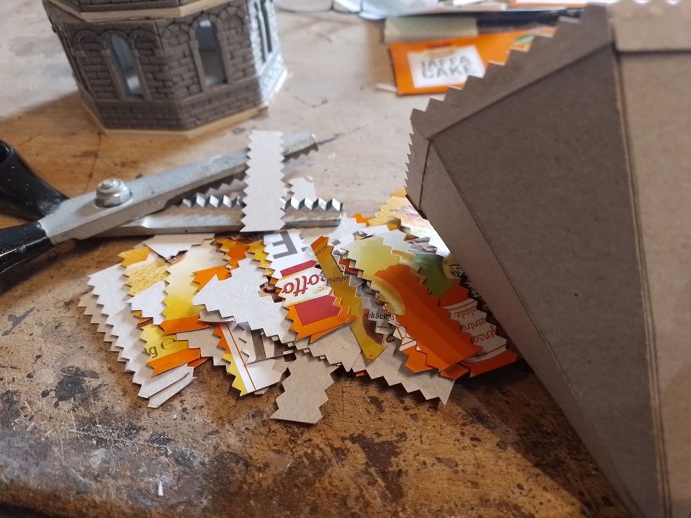

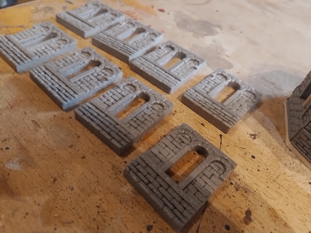

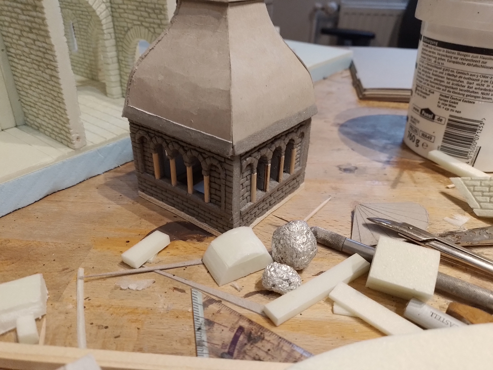

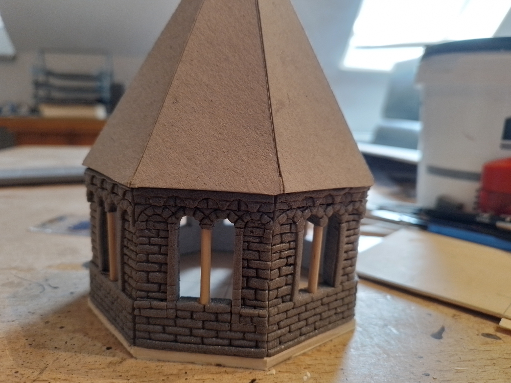

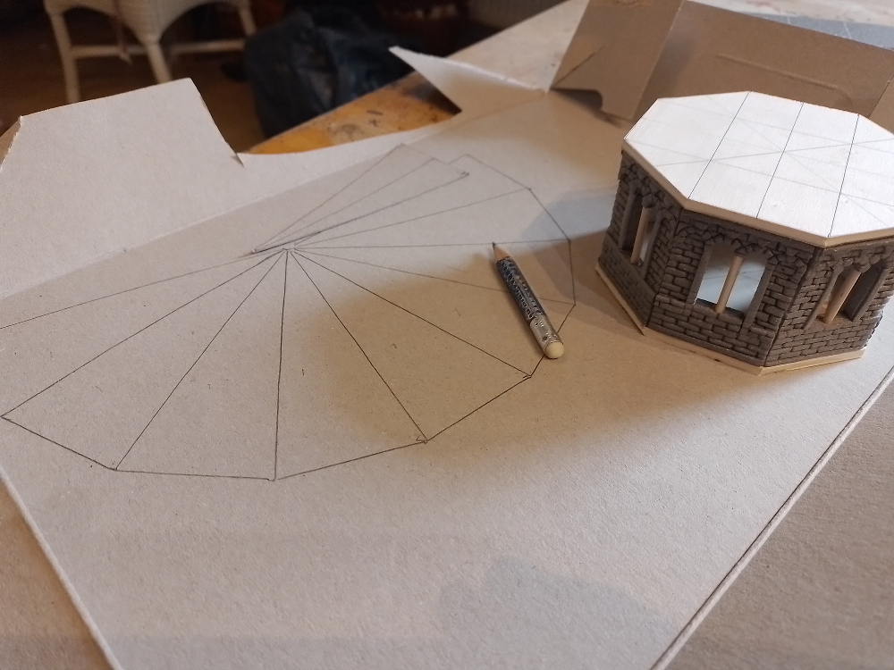

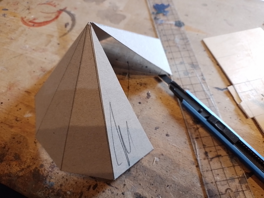

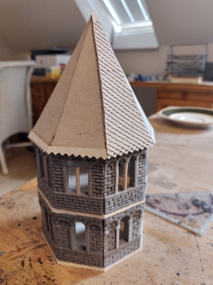

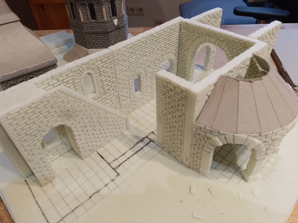

Urlaub ist was Tolles 🙂 Sitze seit Stunden an ersten Versuchen.
Ich hab mit einer Turmspitze angefangen, weil ich da noch keine großen Entscheidungen über die Raumaufteilung des Gebäudes treffen muss. Material ist ein 7mm dicker Hartschaum, den es als Isomaterial bei OBI gibt. Die dunkelgraue Farbe macht das Vorzeichnen schwierig, aber schneiden lässt es sich gut.

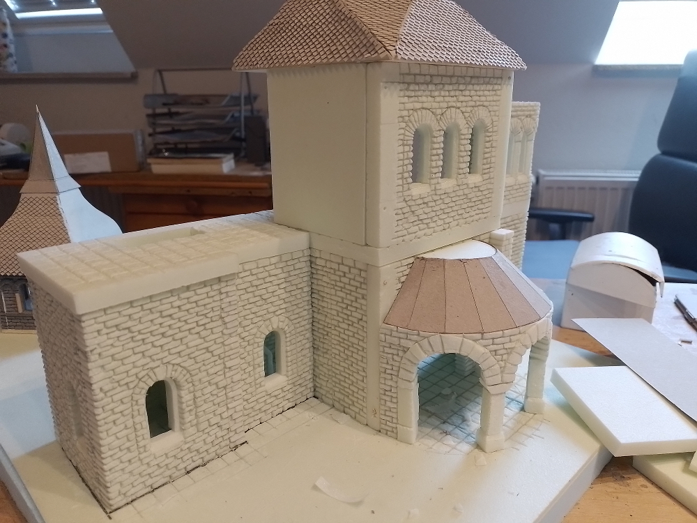

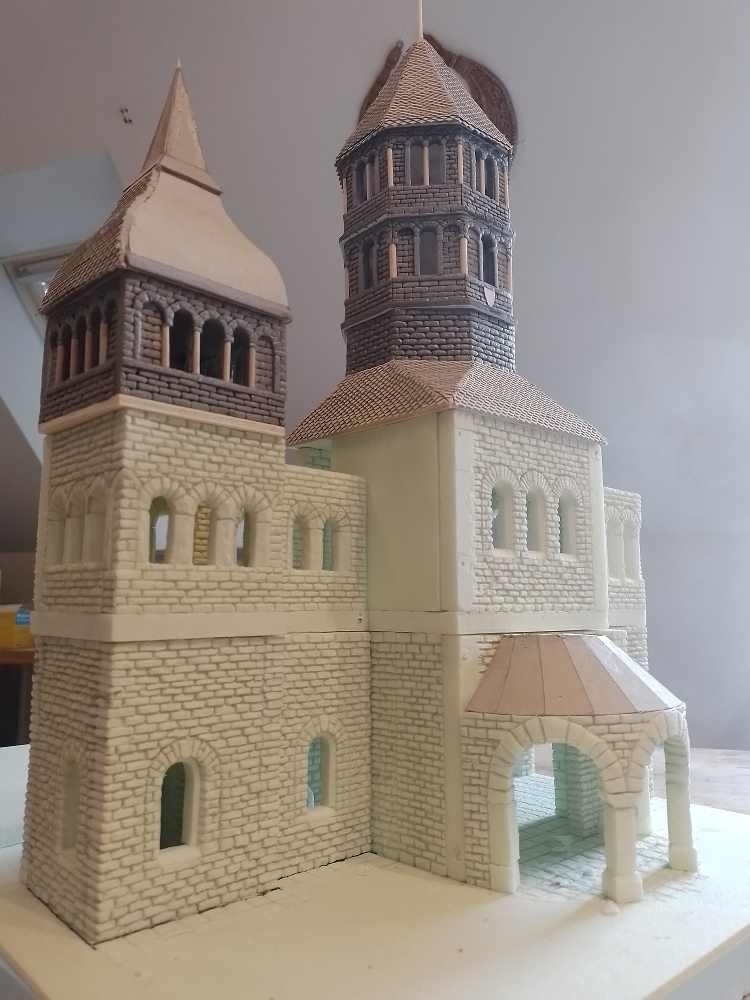

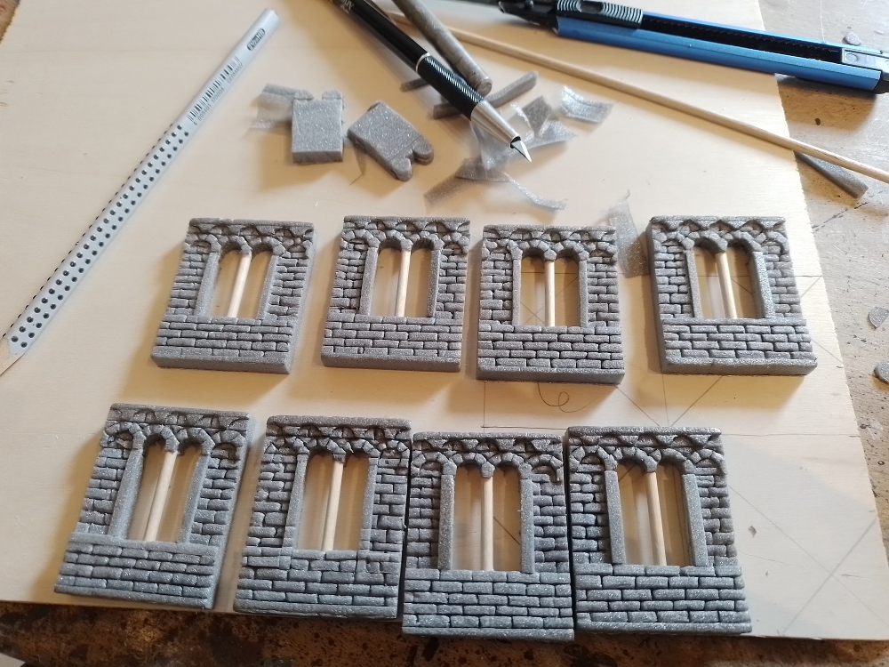

Ein Marathon-Tag...

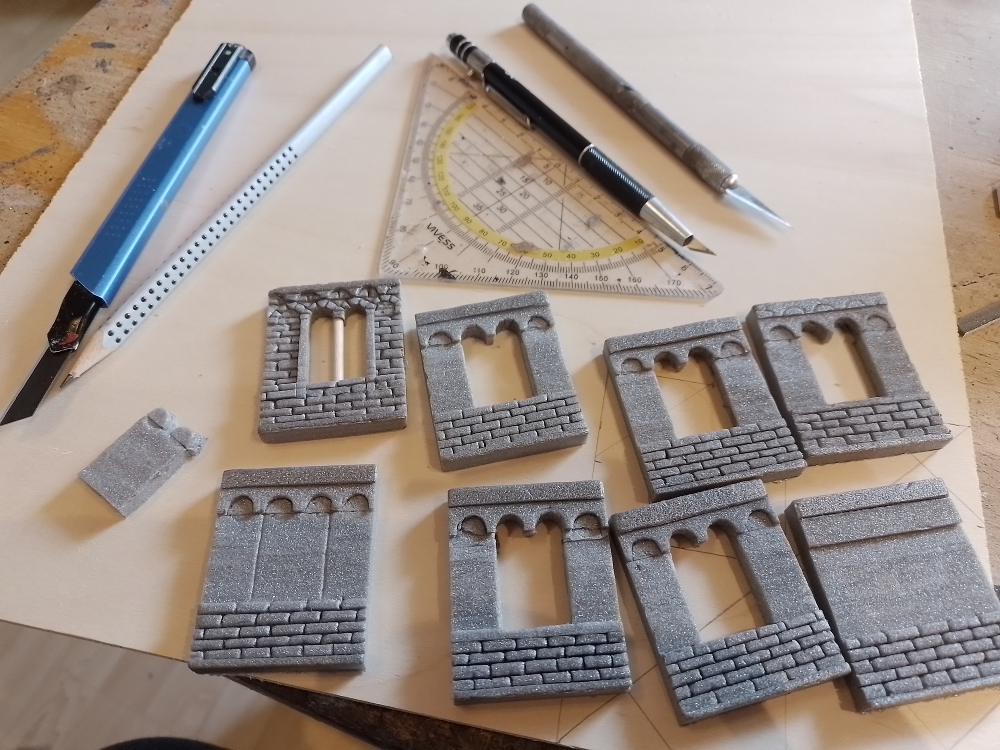

Wie schnitzt du das denn zurecht?
Ich hab die üblichen Messer, teils mit Abbrechklingen, teils so Skalpelle mit auswechselbaren Klingen. Das Mauerwerk ritze ich zuerst ein und ziehe es dann mit einem Bleistift nach; die Oberflächen strukturiere ich mit einer Kugel aus Alufolie. Es sind also ganz die "klassischen" Techniken.

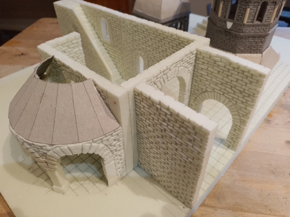

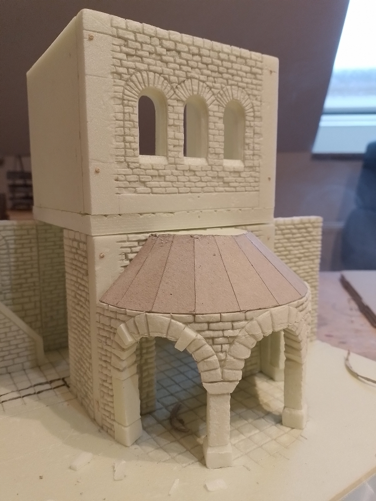

Inzwischen bastle ich am Fundament für das Hauptgebäude.
