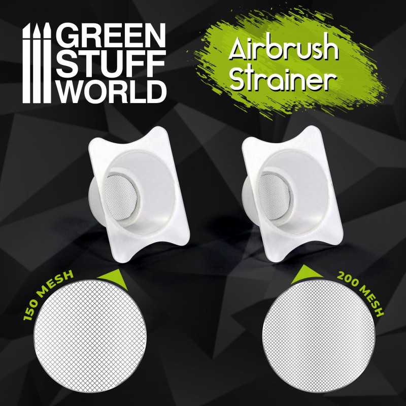

und manchmal hat man auch einfach Farben dabei, wo die Pigmente größer und Klumpoger sind als die Charge davor und wie die Charge danach. Man weiß ja auch nicht, ob der LAden wo man die Farbe gekauft hat first in - first out betreibt oder einfach nur immer neues vor das alte stellt und die Farbe eigentlich schon 5 Jahre alt ist.
Im Topf rumrühren mit einem Pinsel, sei es zur Reinigung oder zum Mischen, ist übrigens immer schlecht. Dadurch löst man die feste Farbe vom Rand und verstopft sich die Düse. Muss hier nicht der Fall sein, aber das kann man nicht oft genug erwähnen für Neulinge! 😉
Ein Zahnstocher oder ein haarloser Pinsel tut es zum umrühren genau so.
Reaktionen: WeWa
Genau deswegen rühre ich in der AB gar nicht mehr um. Farbe wird in einem externen Behälter gemischt und dann in die AB gekippt. Das steigert zwar den Verbrauch enorm, aber das nehm ich in Kauf wenn's dann besser klappt. Inzwischen nehme ich dafür kleine Plastiktöpfchen aus dem 1€ Laden, die haben einen Deckel und dann kann ich sie sogar auf den Vortex stellen ohne eine riesige Sauerei zu haben
