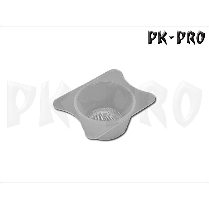

Das hier war das günstigste, was ich bei PK-Pro gefunden habe. Mit Isopropanol, Sieb sollte Mann unter 300€ bleiben. Absaugung und Maske fehlen da aber noch, die sind eigentlich Pflicht. Damit kann man dann aber auch anspruchsvollere Sachen machen. Nur zum Grundieren kann's billiger sein, hab ich mich aber nie mit befasst. Ich sag Mal zwischen 300 und 500€, dann hat man was anständiges.

Sieb, um die Farbe von Klumpen zu trennen
