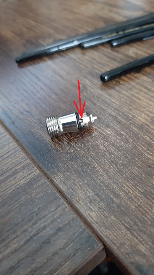

hab hier eine neue H&S Evolution Silverline und ich bekomme es einfach nicht hin, das keine Luft vorne an der Nadel rauskommt.
Habe mal den Ventilkörper ohne Pistole am Kompressorschlauch angeschlossen und es kommt dort immer ein leichter Luftstrom durch ein seitliches Loch am Ventilkörper raus (siehe Bild).
Irgendwas raff ich doch gerade nicht oder?
Edit: Okay ich glaube ich habs gelöst. An der Unterseite des Ventilkörpers lässt sich das ganze mit einem Schlitzschraubenzieher nachjustieren...
Reaktionen: G@mbit und Donnerkalb
