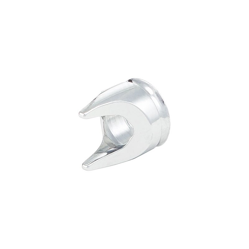

Gibts noch ne andere Spitze für die Evo, als die mit den 6 löchern ringsrum, am besten gleich mit link, die H+S Webseite ist mir zu verwirrend 😀
