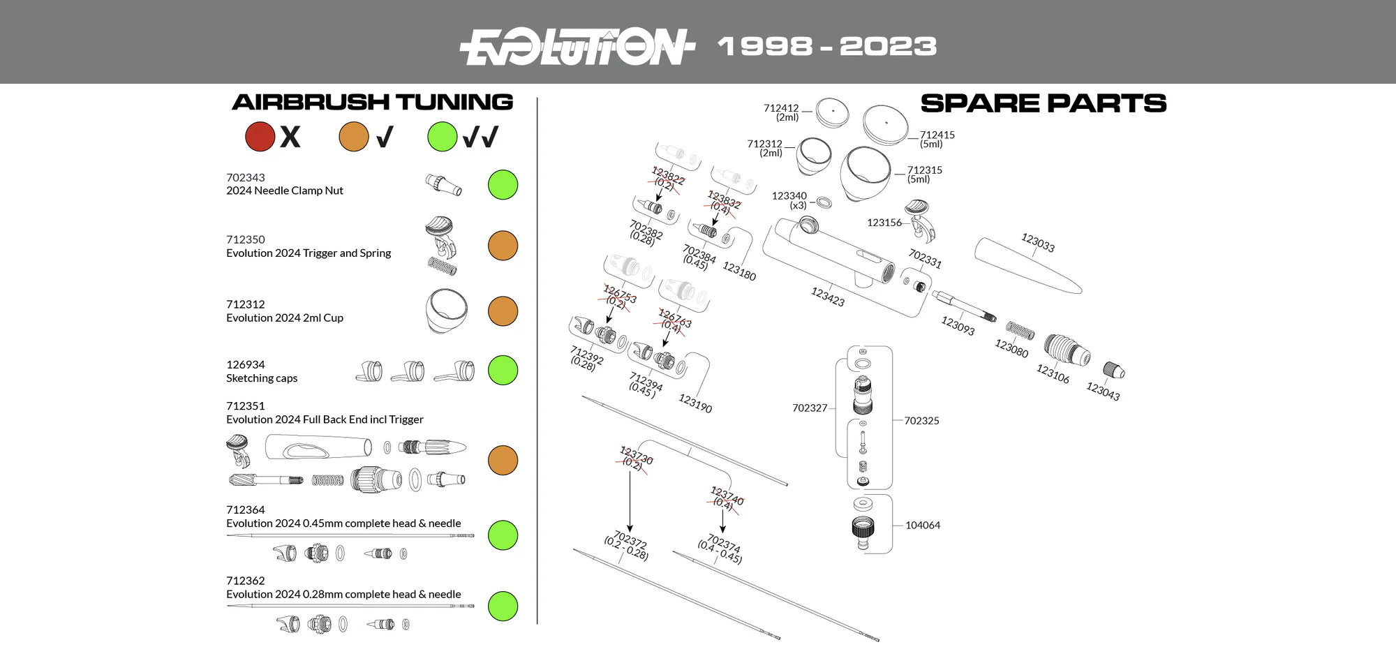

Es steht in der zweiten Zeile im Bild Brudi?
suitable for EVOLUTION 2024; Giraldez Infinity; all Infinity 2007 - 2023; all Kyiv Infinity
Für die 23er kann es sein, dass ich ein komplettes Set mit Nozzle und Needle braucht, das gibt H+S auf seiner Webseiten an.
Du hast recht. Ich bin nicht wach. Schreib den Felix von pkpro an der hilft dir dabei. Die "alte" zweier Spitze hab ich auf allen AB von hs drauf. Deswegen hab ich da keinen Unterschied gesehen.
